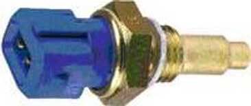

A műszerfali óra nem pontos, csak megközelítő értékeket mutat, pontosabban, addig minden ok, amíg nincs pirosban a mutató. Az ECU sem innen tudja a vízhőfokot.
Korábban beszélgettünk erről a topikban:[link]Most jön a lényeg
: a termosztátházba becsavarva kell lennie egy ilyen vízhőmérséklet érzékelő-nek. Az ecu tőle tudja, hány fokos a hűtőviz, és a tőle kapott adatok alapján teszi a dolgát, de a hűtőventilátort, nem az innen kapott vízhőfok alapján kapcsolja.
