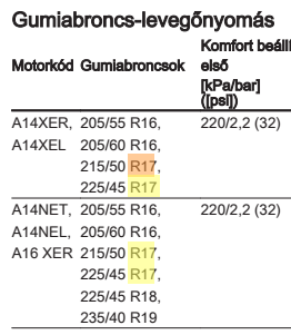

J Astra tulaj van itten?
Vettünk egyet, és gumiméret kérdésem lenne.
195/55 r16 van rajta, de ezt mindenképpen kukáznám.
205/55r16 rámegy, kézikönyv szerint igen. -

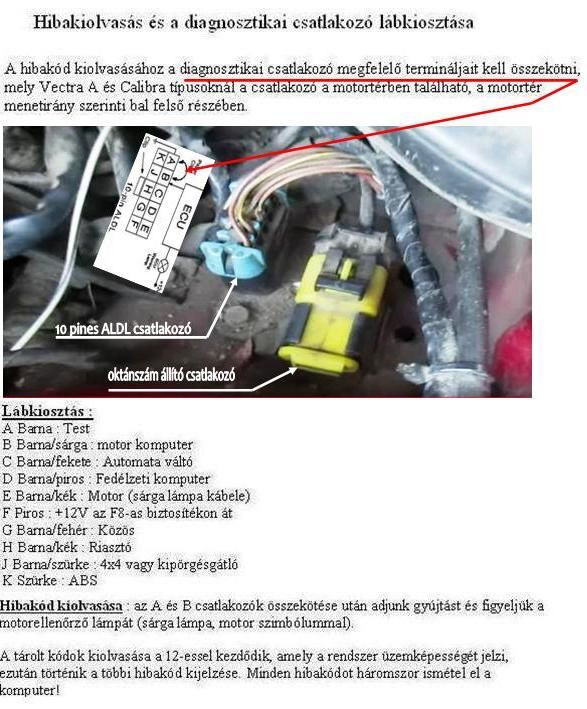

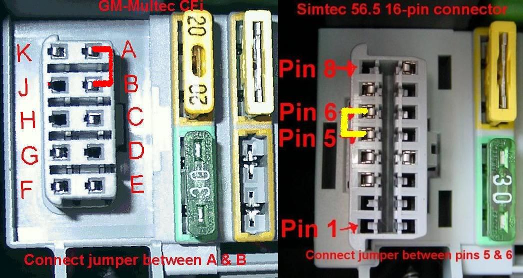

"...az A vekit ki lehet villogtatni, úgy mint egy F astrát..."
Úgy nem fog menni,mert az A Vectra,és a Kalibra nem 10 pines OBD csatis, hanem 10 pines ALDL csatis,ami a motortérben van.Ha sikerül érthetően leírnom a kivillogtatást,"közkinccsé
" teszem.

Nem hallottam még olyanról, ezt hogy kell elképzelnem?
momo2828
Van köztetek valaki, Komárom Esztergom megyéből esetleg, aki tudna hiba kódot kiolvasni nekem egy A Vectrából?
Tegnap jöttem vele hazafelé, emelkedő, szembeszél, egyszerre csak elment az erő, check engine lámpa, alapjáratot se tudott tartani, csak szenvedtem vele egy piros lámpánál.Aztán visszatért az alapjárat, és el tudtam indulni szerencsére, és eljutottam hazáig. Check engine sem világít már ma, de gondolom csak van valamilyen eltárolt hiba.
