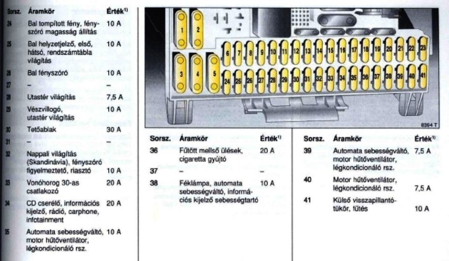

Findzs #47675 üzenetére
Köszönöm a segítséged!
Az összes biztosítékot már átnéztem, ezt a részét kizárnám. Relére gyanakszom... Azt hittem házilag is megoldható, de így sajnos el kell vinnem villamosságihoz. A műszerfalam és a rádió alatti részt is meg kell nézetnem, mert nem világít... Ez a 2 hiba között lehet összefüggés? Ha a kulcsot benne hagyom, akkor viszont van sípoló hang. -
Findzs
mohabá 007 #47684 üzenetére
mint írtam is nem találtam róla semmit csak tapogatózok próbálok segíteni mert időm engedi (sajnos)
az van írva, hogy fényszóró figyelmeztető azért gondoltam hogy érdemes megnézni azt a biztit is
de ezek szerint nem az a hiba

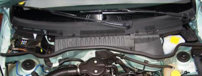

mohabá 007 #47672 üzenetére
Két probléma van. Az egyik, hogy hiába öntözzük rá a vizet, belül nem locsog, de még csak nem is csöpög, csak napokkal később látszik a beázás.
A másik gond, hogy - legalábbis szerintem - az a műanyag elem, amin látszanak a víz nyomai, a motortérben van, onnan is bejuthat a víz az utastérbe? Nem folyik le a motor alá? Csak kérdem, tényleg tanácstalan vagyok. -

Findzs: Attól a vinnyogástól én is a falra mászok. Nem az zavar amikor rajta marad a világítás hanem amikor leállítás után nem veszem ki a kulcsot a gyújtáskapcsolóból.
Findzs
találtam egy német oldalt elég részletes:
a 32 -es lesz a biztosítéka (ahogy kivettem a google fordító segítségével) érdemes megnézni, hátha
egyébként kb. fél órát keresgéltem a neten mire ezt is találtam
itt vannak még képek: [link]
érdekes hogy másnak nem volt még ilyen gondja ezzel a visszajelzővel?
én sem tudom, hogy honnan csipogátnyálaztam még trassher kolléga belinkelt kézikönyvét is de ott sem találtam erről a visszajelzőről semmit

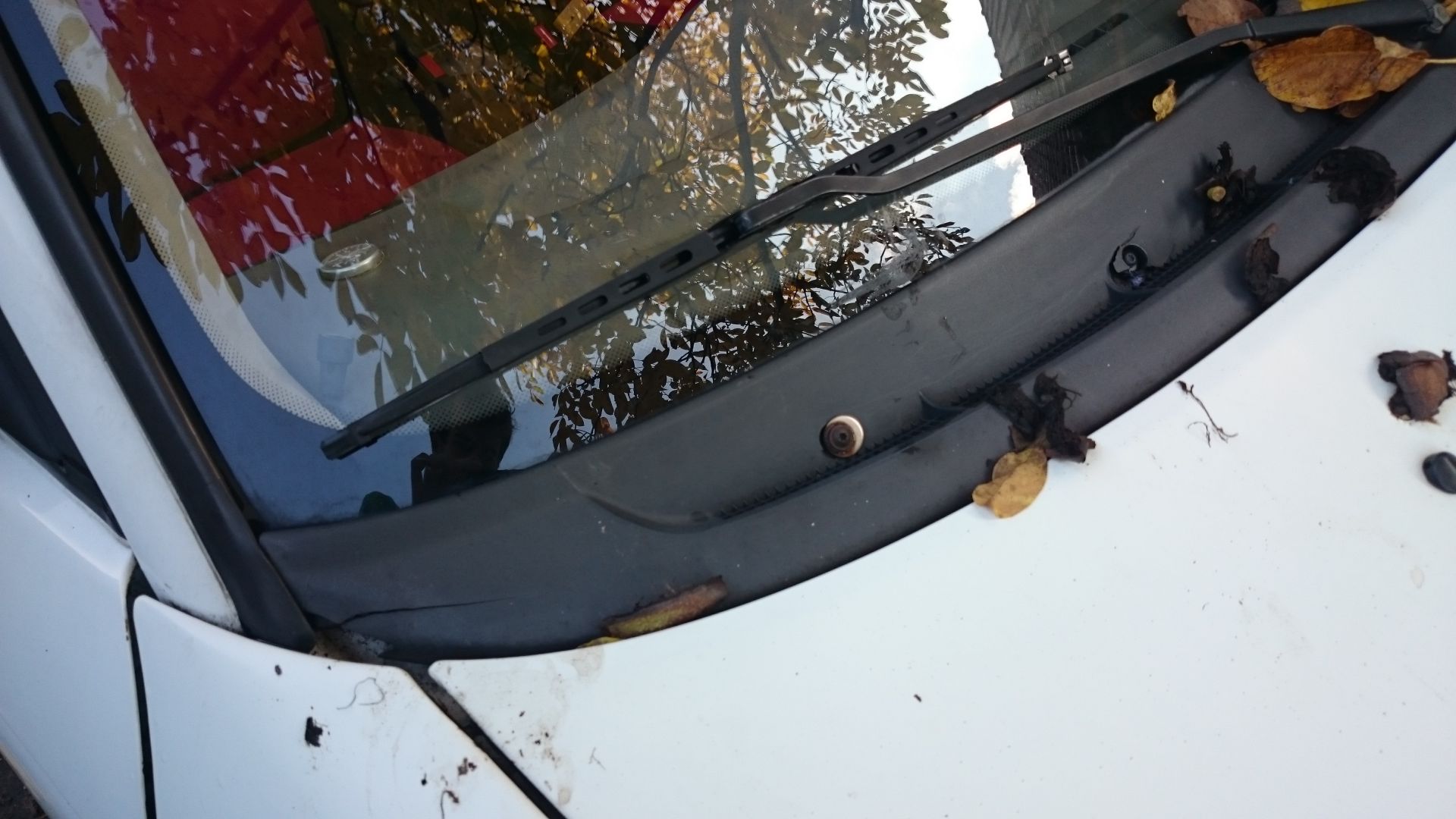

csabyka666 #47671 üzenetére
mohabá 007

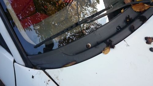

Szerintem az anyósoldali bekarikázott rész rendben van.Ezek a müanyagok elsődlegesen "csak" takaróelemek,vízterelők,de nem szigetelők.Nézd meg pl: ezt a Corsa C-t.Az akksit csak úgy tudod kivenni,ha minden müanyag takarót kicimbászolsz.Csak takar,de nem szigetel.
Ami nekem gyanús,és megnézném,meglocsolnám,hogy bemegy e a víz,és hová,azaz anyós oldali résznél alul,ott nincs perem,ott bemehet a víz.A műanyagon vannak víznyomok rendesen.
Nem biztos,hogy ez lesz a baj,ez csak egy észrevétel. -
Arra gondolsz, ami a szélvédő gumiperemével érintkezik, tehát amit kívülről, a motorháztető felnyitása nélkül is látsz? Azt én épnek láttam, de holnap megnézem, hátha van rajta valami repedés.
Na, hisz' itt a képen is, a nagy műanyag, a bekarikázott rész alsó felén, igaz?

Üdv mindenkinek!
A segítségeteket szeretném kérni, mert nálunk már sajnos teljes a tanácstalanság. Jelige: beázás.
A kérdéses jármű egy 2001-es Opel Astra F. 2007-ben vettük, és mint kiderült, törött volt az autó, de szépen megcsinálták végülis. A bajok ott kezdődtek, hogy kaptunk egy követ a szélvédőre, ezért azt cserélni kellett. Ezt követően vettük észre, hogy az anyósülés felőli padlószőnyeg alatt(!) beázik a kárpit. A hibadetektálást nehezíti, hogy néha többszáz kilométeres esős autózás után sincs beázás, néha 50 kilométer után is tocsog a gumiszőnyeg alatti kárpit. Ami biztos, hogy nem ablakmosó-folyadék, hanem esővíz van ott.
Átnéztünk pár lehetőséget (pollenszűrő nem vizes, tűzfal mögötti árokban nincs szemét, szélvédő körül a gumi nem engedett el...), de nem jövünk rá a titok nyitjára.A napokban elég sokat mentünk esőben, és most is durván beáztunk. Ma ismét felnyitottam a motorháztetőt, és feltűnt, hogy a műanyag terelőelem nem fut teljesen a tűzfallal. Itt egy kép róla:
A zöld nyílig szépen fut vele, majd a pirossal bekarikázott részen már nem - ez a gyanús nekem.
Ez - szerintem - azóta ilyen, amióta megvettük az autót, nem értem, lehet-e köze a beázáshoz. Légyszi nézzetek rá, hogy ez nálatok is ilyen-e, de én arra gyanakszom, egy másik Opelről kerülhetett rá ez az elem, mert így nagyon zavarja a szemem... Ja igen, a gumi a képről hiányzik, a jobb láthatóság érdekében vettem le.A másik, a szélvédő anyósülés felőli sarkában a műanyag terelő egy kicsit eláll a gumi tömítéstől. Nem nagyon, pont csak annyira, hogy a körmöm akad benne, de a víz megtalálja a réseket:
Arra gyanítok, hogy a szélvédőcsere kapcsán annyira megfeszegethették a keretet és a műanyag elemeket, hogy azok eldeformálódhattak? Már semmiben se vagyok biztos de előtte nem vettünk észre beázást, pedig havonta porszívózzuk a kocsit, szóval feltűnt volna.
Légyszi adjatok valami tippet, minden megoldás érdekel! Köszi a segítséget előre is!

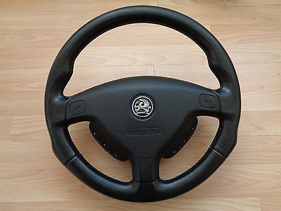

zolikaDB
Kormányfetisisztáknak: [link]
Amugy, mekkora melo lehetett ez? G-be H kormany. -
