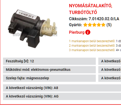

cseppo #107652 üzenetére
Gyári cikkszám: GM 09128022
Y20DTH motor esetében 2 ilyen is van a motortérben (meg egy harmadik más cikkszámmal), de amelyik a turbó nyomását szabályozza, az bal hátul van a turbó mellett .
De mondom, hogy az én autómban Y20DTH motor van, a tiédben lehet máshogy néz ki ez a szelep. -

cseppo #107640 üzenetére
Nekem a Wastegate szelep (turbó nyomás szabályozó) vezérlő mágnes szelepe okozott ilyet. Ha rossz, akkor a szelep nyitva marad ezzel bypass-olva a túrbót. Igaz nekem Y20DTH a motor, de pont ez volt a jelenség. Főleg nyirkos időben. Kicseréltem 2 perc alatt és minden rendbe jött.
