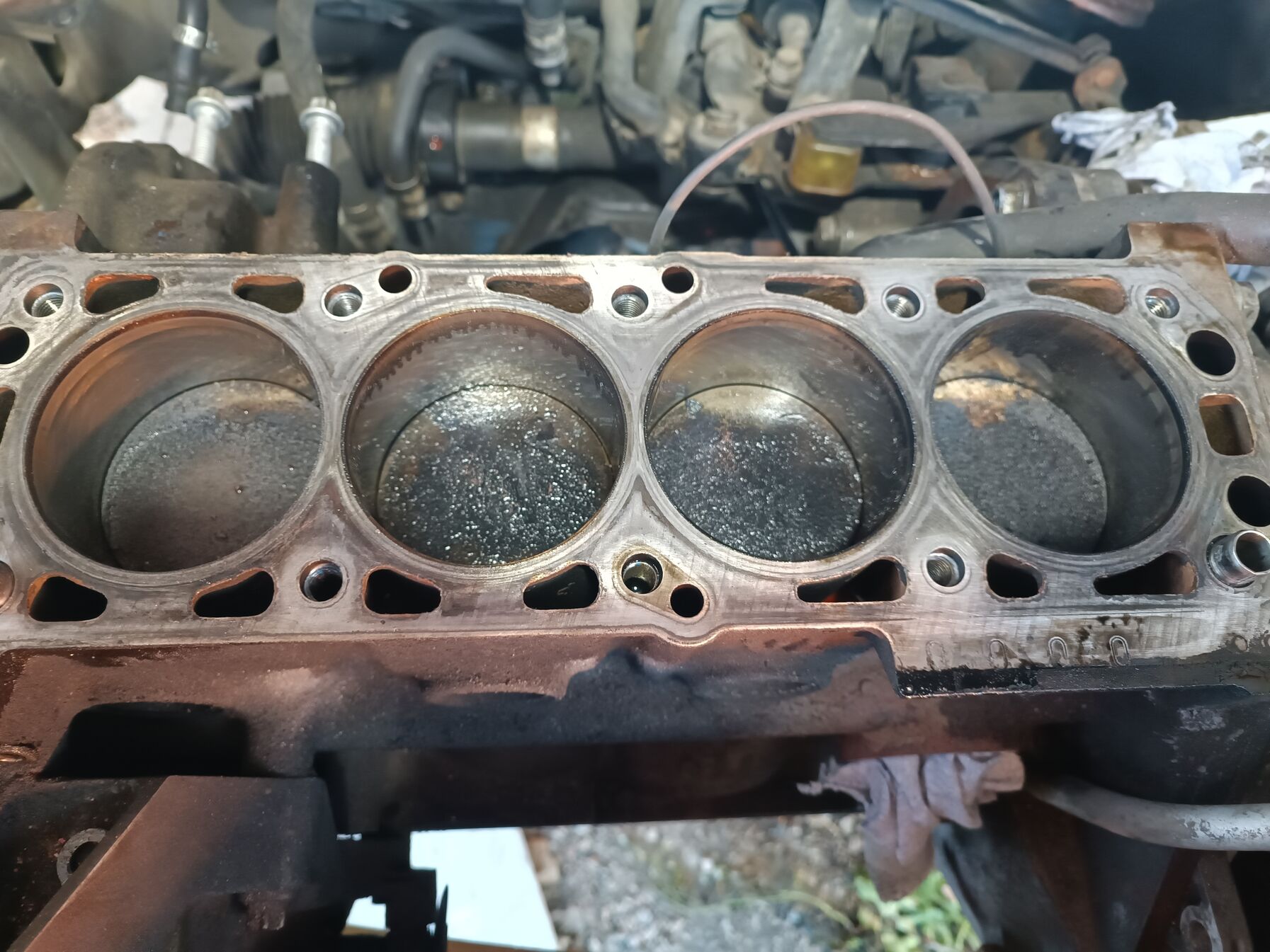

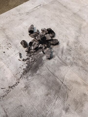

Szétszedtem nagyából a motort. Íme a henger (még koszosan):
Balról a 2.-ban volt a gyertya törés. A 3. is tiszta olaj valamiért...
Most meg kellene állapítsam (vagy valaki kompetensebb embernek), h jók-e a henger falak...Hogy kell ezt megállapítani?

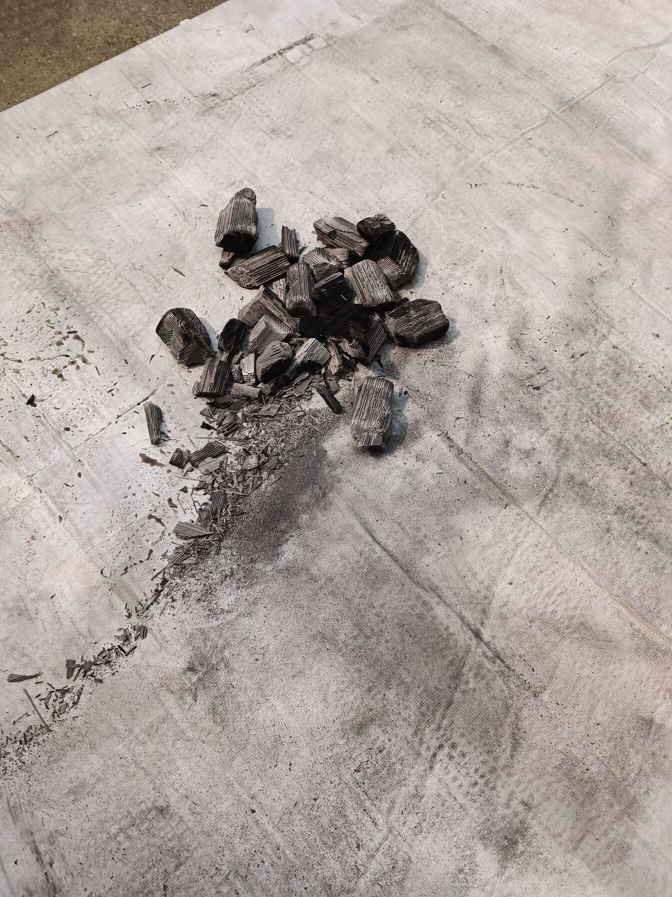

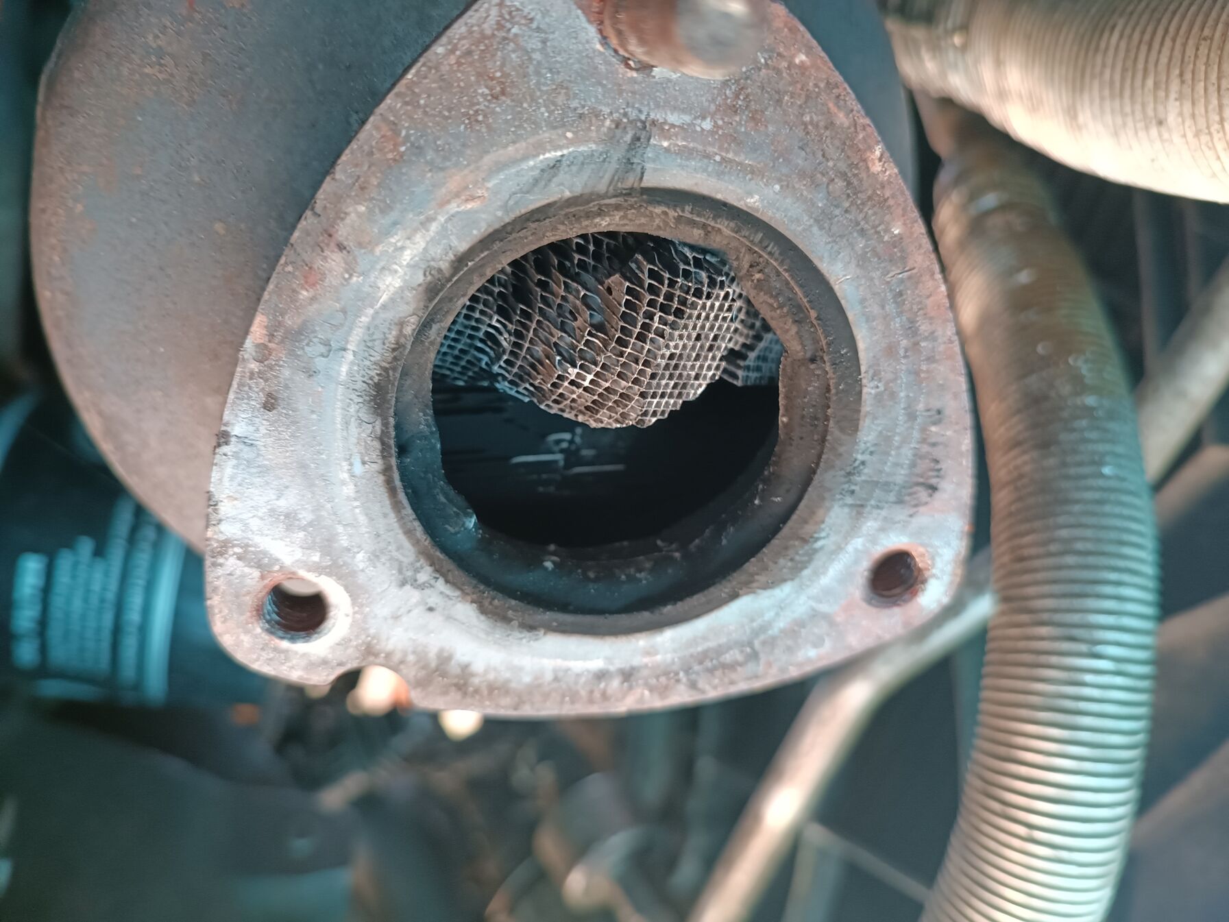

És még egy érdekesség. Szedtem le a kipufogót és látom, h a katalizátorból hullik kifele a bele:
Hát mostmár tényleg herélt katalizátor lesz alatta

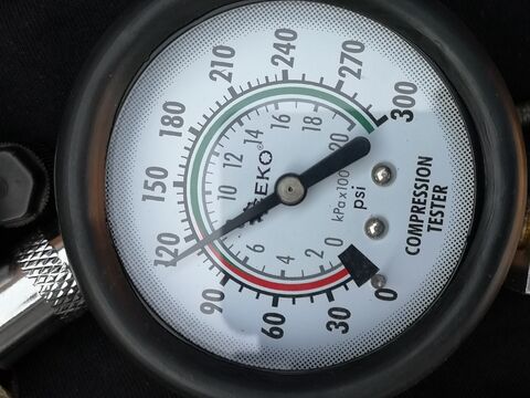

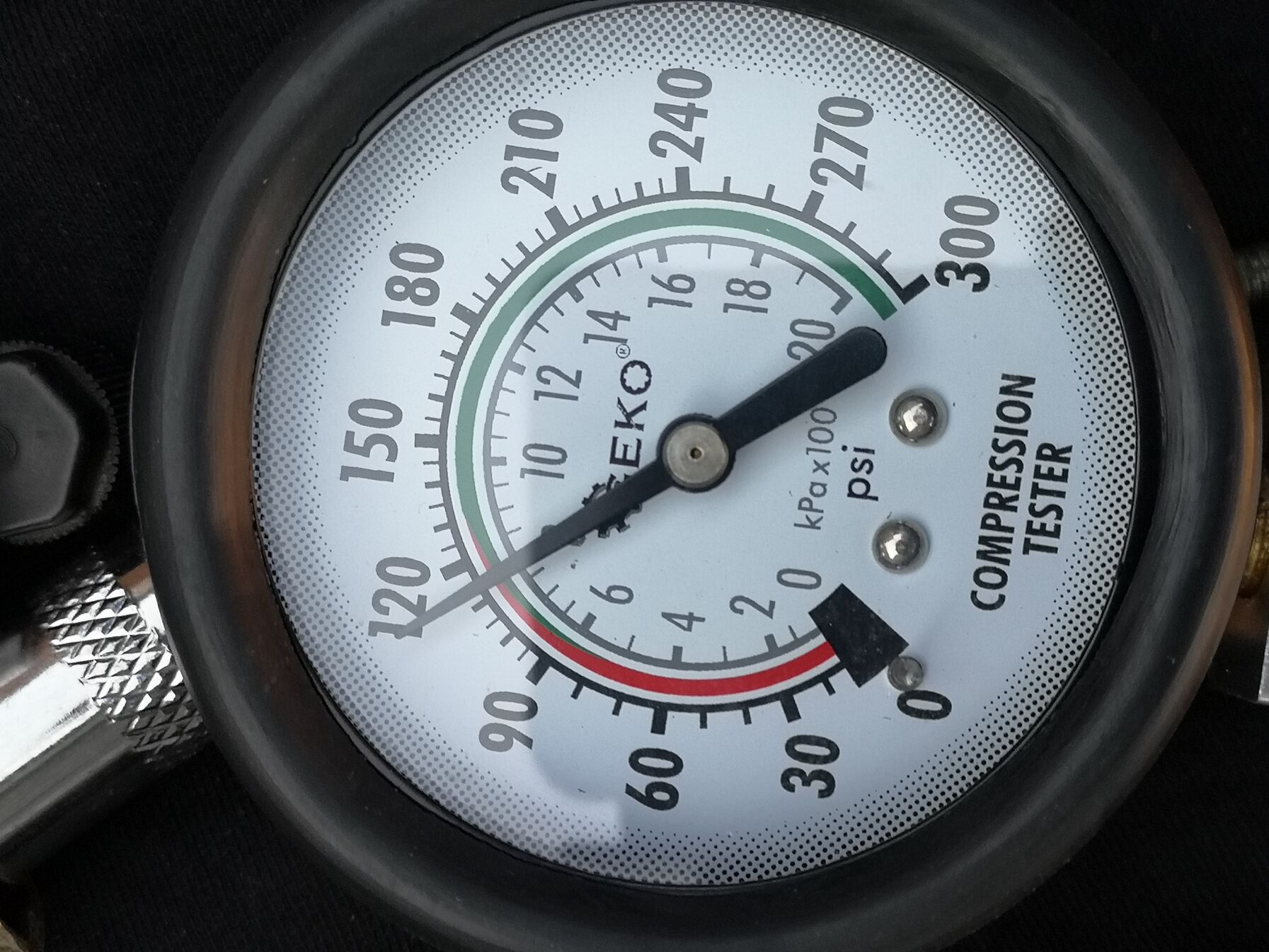

Helló mindenki, ma mértünk kompressziót a gyertyáknáll, opel astra h kombi z16xer, üzemeleg motor, benzin befecskendező biztosíték kivéve és nyomástalanitva, gyertyák ki, padlógáz, kuplung benyomva, és indít,, így alakultak az értékek balról jobbra haladva,
7.5, 7.5, 7.3, 7.9 bár ez elég kevés a gyári 11 bárhoz képest szerintetek mitől? -

Lehet hogy ammibe bedugod az van kikopva
Két lehetőség van, újjat venni, vagy bontóból lehetőleg nem nagyon törött autóból -

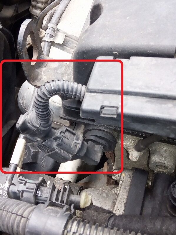

Van a feleségemnek egy 2007-es H Astra-ja (Z16XER).
Valamelyik nap felvillant a check engine lámpa. Az alábbi kódokat lehetett kiolvasni a műszerfalról:
ECN 036504 és ECN 218217.Valakinek jött már elő hasonló hiba? Mi volt a megoldás?
A P0365 -re tegnap kiszedtem a képen jelzett szenzort és megtisztítottam, kábeleket átnéztem, de semmi.
A másik kódra ezt találtam neten, de még nem kezdtem neki.
Összefügghet a két hiba? -
