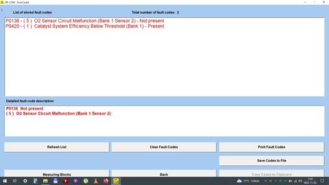

Még mindig megvan a Z16Xe1 motornak a fantasztikus szegény keverék hibája. Jön-megy, most épp van. A vákuumrendszert kizárnám, mert a fék tökéletesen üzemel és - amennyire tudom - ennek egy vákuum köre van, ami közös a fékkel is. Javítsatok ki, ha tévednék. Az alapjárat néha kicsit ingadozik, de egyáltalán nem veszélyes mértékben, 50-100 ford/perceket, sztem ez még belefér. ezen kívül minimálisan rángat is az autó kitartott gáznál bizonyos fordulaton. Bár ez inkább akkor van, amikor épp világít a check engine.
Tudtok valami viszonylag megbízható módszert a szelepfedél membrán szakadásának/repedésének kiderítésére? A vákuum kicsit erősebb az olajbetöltőnél, de egyáltalán nem az a "szippantós" mértékű. Van annak jelentősége, hogy ezt hideg, vagy meleg motornál nézem?
Az a baj ezzel a membránnal, hogy roncsolásmentesen nem nagyon lehet tesztelni. Ill ha ez a ludas, érdemes a membránházat cserélni csak a gumival együtt, vagy mindenképp a komplett fedél kell? Nem szívesen venném most le a szelepfedelet, ha nem muszáj, úgyhogy valami olyan módszer kellene, ami bontás nélkül ad relative megbízható eredményt.
Másik titkos tipp az EGR kör blokkon lévő "furatai", de ahhoz nagyon sokat kellene bontani, hogy ez kiderüljön, azt egyelőre második helyre tenném.
OPCOM van, ha esetleg valamilyen adattal lehet ezekre "szűrni", csak ötlet nincs hozzá.Minden tippre nyitott vagyok!
A mai párás, esős délelőtt folyamán városból kifelé egy Opel Vivaro diesel kisteherautó koromfelhője mögött haladva megjelent egy szép check engine. Az első lehetőségnél félrehúzódtam, és megnéztem. Megvolt.
Viszont minden optimális tartományban üzemelt. Olajban még nincs ötezer km, friss folyadékok vannak benne, előtte már tíz percet üzemelt városban. Elkerülőn meghajtottam, nem problémázott, lapot szépen veszi.
Hibakódokat kitöröltem. Valakinek valami tapasztalat/ötlet?
