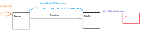

Sziasztok! Lenne 2 kérdésem, rajzoltam is hozzá.
Az első kérdésem az, hogy ilyen felállásban mennyire kapok stabil internetkapcsolatot a PC-n, jobb mintha a PC csatlakozna wifi-vel az első routerre?
(a 2 router között kb. 3db tégla fal lenne)A második kérdés pedig, hogy erre a célra milyen router(eket) vegyek? Semmi más szempont nem érdekes, csak hogy stabil kapcsolat legyen.
