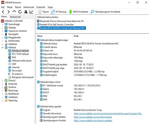

DannyL81
#82444
A sok keverés után, az alaplapi ha működne az gigabites lenne a gigabyte honlapja szerint.
Szokott lenni egy olyan rész, mint az alaplapi audio ott enabled/disapled választási lehetosegek szoktak lenni. A green részt is nézd meg, hogy kikapcsolod, lehet hogy nem érzékeli a kábelt ezért lekapcsol. -
DannyL81
Brogyi
#82440
Nem írtam el az alaplap típusát és nem vettem még új kártyát.
Van egy alaplapi ami nem működik és ezek szerint, amit te mondasz ha működne se tudna többet 100-nál. Meg van egy PCI-E ami szintén 100-as. Azért próbáltam életet lehelni az alaplapiba mert volt aki szerint /1000-es a cucc. Lehet tévedett.
Holnap veszek egy ilyet: [link] aztán ámen.
A biosban egy olyan opció van hogy "green lan" vagy mi. Ez ha jól értem annyit csinál, hogy ha nincs bedugva kábel, akkor lekapcsolja azt az ethernet csatlakozót. Erre gondoltatok? Mert mást nem találtam.
Osztan zárhatjuk a "meddő csevejt".
DannyL81
Dragon3000
#82442
Így!
Olvas, értelmez. -
Brogyi
DannyL81
#82437
Nem értlek. Oda van írva, hogy csak 100Mbps tud az alaplapi LAN. Ott a neve. Az nem tud többet.
Ha 300Mbps jön be akkor az alaplapi bukta így is, meg úgy is. Nyilván azért vettél gigás LAN kártyát, hogy kihasználd a sávszélességedet. Szóval ha működik, ha nem az már mindegy szegény 100Mbps-es kártyának.
A helyedben letiltanám a BIOS-ba, és használnám a PCIe-es kártyát.
Szóval mit is akarsz akkor?
A probléma ott van, hogy a Gigabyte oldalán a nevezett lap Realtek 8111C chip-pel 1Gbps tud, de a tied nem az a chip. Az egy 100Mbps tudó valami. Esetleg elírtad az alaplap típusát, vagy nincs szerencséd, mert az Aida jól olvasta ki. Használd a PCIe-s kártyát. Azt nem írtad milyen a sebességed az új kártyával. 300Mbps?
Útóljára, még rossz is lehet. Az egy ezer éves lap. Mindig a LAN romlik el először, mert ott jön be a villám.
Zárjuk le ezt a meddő csevejt. Köszönöm.
DannyL81
Dragon3000
#82435

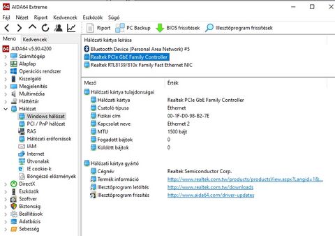

Talán itt nem annyira off a téma...
Ma volt nálam a T-Home és router-t cseréltek. 300Mbit/s elvileg a garantált letöltési sebesség. A laptopomon jön is wifi-n keresztül az teljesen rendben van.
Viszont az asztali gépem az vezetékes és jelenleg 10/100-as ethernet kártya van benne, amit /1000-esre kellene cserélnem.
Tudnátok segíteni, hogy ebbe az alaplapba, ami PCI-E 2.0 x16 foglalatú, milyen gigabites ethernet kártyát vegyek? Nem teljesen tiszta nekem a dolog.
Alaplapom: Gigabyte GA-EP43-S3L
Ez pl. jó lehet?
