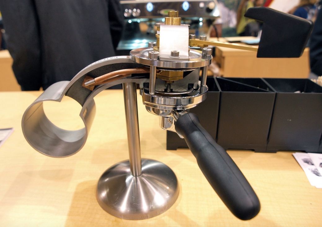

Zavart érzek itt az erőben. A LM Mini fejbojlere nem azonos a többi La Marzoccoval.
A nagy Marzocco gépeken GS rendszer van. A kávébojler nem előmelegített vizet kap, főleg nem a gőzbojlerből, hanem hideg vizet.
A Mini viszont egy integrált fejbojleres, kis űrtartalmú bojlerrel, nem a víz van fűtve, hanem a réz öntvény, kb. a Gaggiához hasonlítanám. -

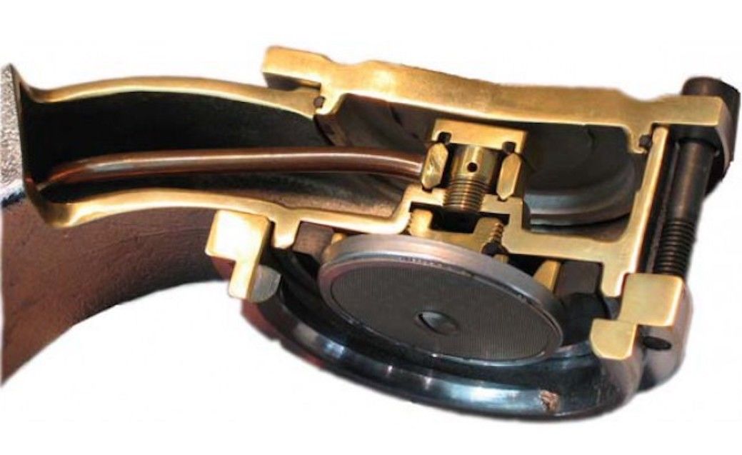

A La Marzocco úgy fűti (temperálja) a fejet, hogy a kazánnal összenöveszti azzal a jellegzetes széles hattyúnyakkal. Vagyis a fej egy vízteret alkot a kazánnal, más szóval a fejben is kazánvíz van, lényegében azonos hőfokkal. Ezt a GS típusnevű készülékein alkalmazta először, ennek mai megfelelője a GS3 nevű kávégépük, de minden gépükön, így a Linea Minin is ilyen a fej kialakítása. (GS a gruppo saturo, angolul saturated group rövidítése.) A kávéra ugyan külön csövön vezeti a vizet, de körülötte a kazánvíz tartja stabil hőfokon a fejet. A kis köbtartalmú kávébojler pedig a gőzbojlerből töltődik fel előmelegített vízzel. Tényleg ügyesen ki van találva ez a rendszer.
Még annyit érdekességképpen, hogy szerintem nem véletlen, hogy a Linea gépükből csináltak home baristáknak szánt verziót, ez a típus tette ugyanis naggyá a La Marzoccót. Ezt a kávégépet vette egyre növekvő darabszámban a Starbucks, miközben multivá váltak, és így konvertálódott át az addig olasz LM amerikaivá.

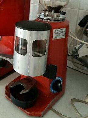

Erröl a Mazzerröl tud valaki valamit mondani?
Csak fordulatszám van feltüntetve az adattáblán.Se név,se típus. -

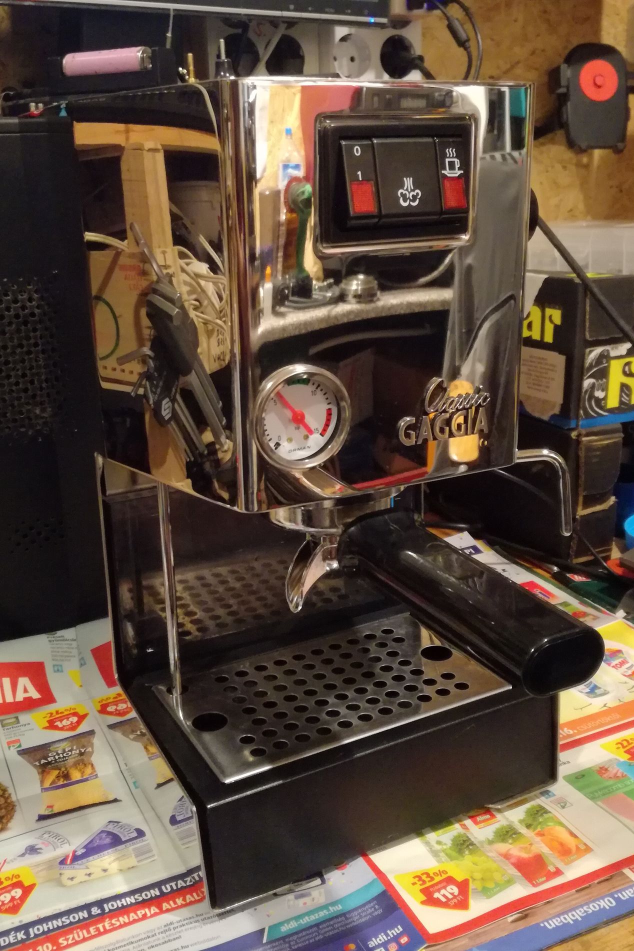

eladó egy teljesen felújított Coffee Gaggia, korához képest nagyon jó belső állapotban. külsőleg egy-két karc van azért, de kávé ügyben ez semmit nem ront az összképen.
42 ezer, fórumtársaknak 40-ért vihető. hardveraprón több.
