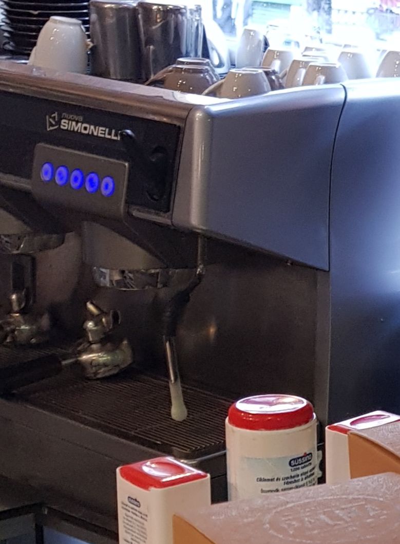

WiZARD
#75745
Húúúúha. Pedig ezt mi se szoktuk így hagyni.
Mondjuk este amikor el kell takarítani a kávégépet meg a portafiltert akkor a portafiltert zaccosan, kitisztítás nélkül rakják be a bulis vízbe. Ami szörnyű. Plusz a filtert nem szedik le a karról, ami nagyon gáz.
Sajnos fiatal az üzletvezető...... és igaz, hogy ne itélkezzek, lehet jó egy fiatal üzletvezető, de ő nem az.
Ki volt a konkurencia ha szabad kérdezni ?

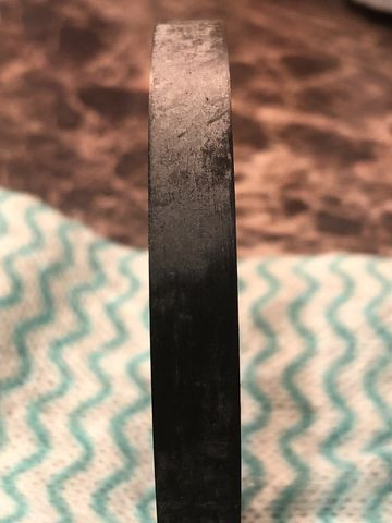

Megtudnátok mondani,hogy Gaggia Baby gépeknél a kartömítést melyik oldalával kell helyesen feltenni?
Most szedtem le a régit,de egyáltalán nem vagyok biztos benne,hogy eddig jól tettem fel a régit is.
Az egyik oldala az újnak laposabb a szélénél a másik oldalt meg picit lekerekítettebb és van az egyik oldalt egy 1-es szám is.
A kérdésem hogy melyik oldala nézzen befelé a vízterítő felé és melyik nézzen kifelé, azaz ami majd illeszkedik a portafilterrel? -
