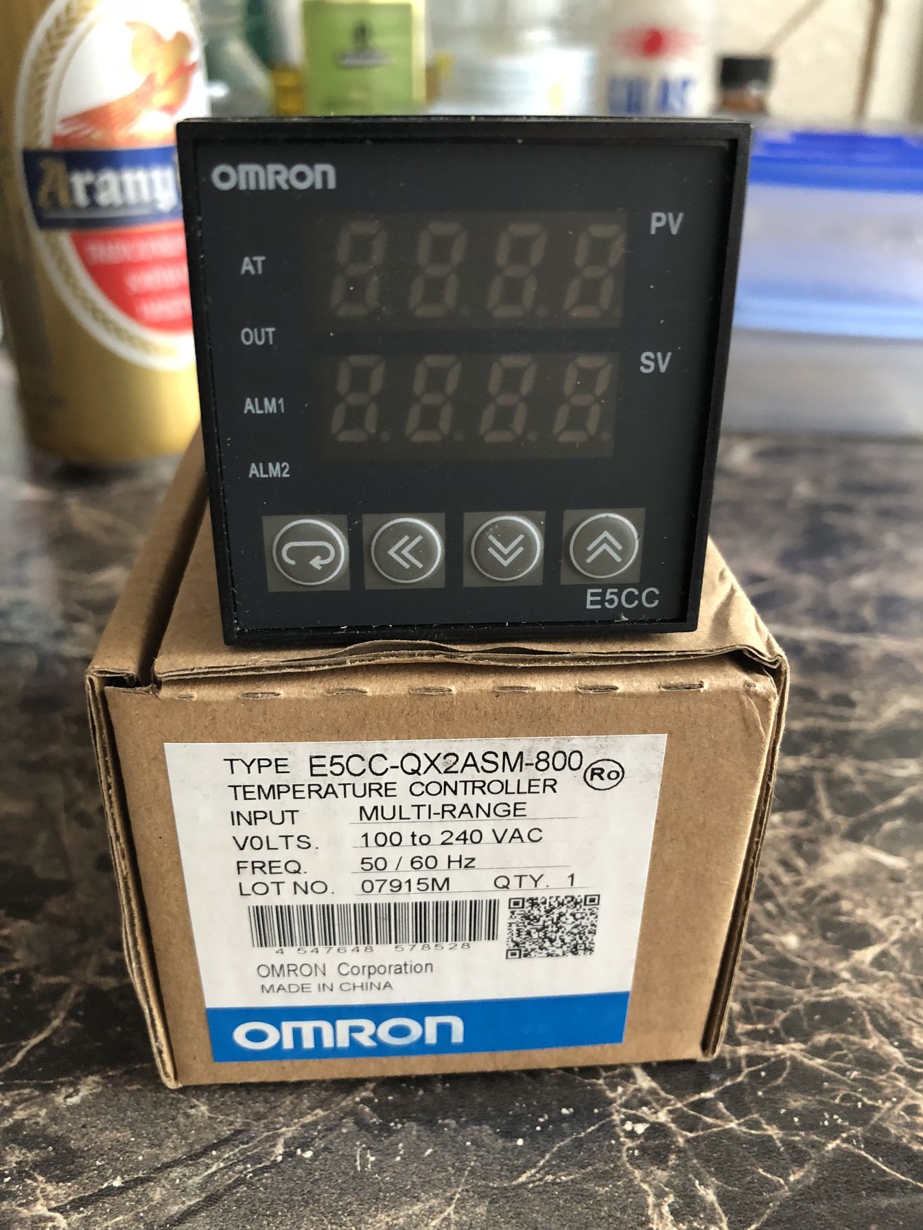

Megjött az Omron pidem. Az egy dolog, hogy a DHL vámkezelte, ezért rátett 6e Ft szolgáltatási díjat, majd erre az egészre a vételár rak együtt rátették az áfát és így már le sem merem írni mennyibe van
, de hogy ez miért nem úgy néz ki, mint a szokványos Omron pidek, na azt nem értem... tipusszám szerint így kell ennek kinéznie?!
Ha igen akkor milyen tipusszámot kellett volna rendelnem? -

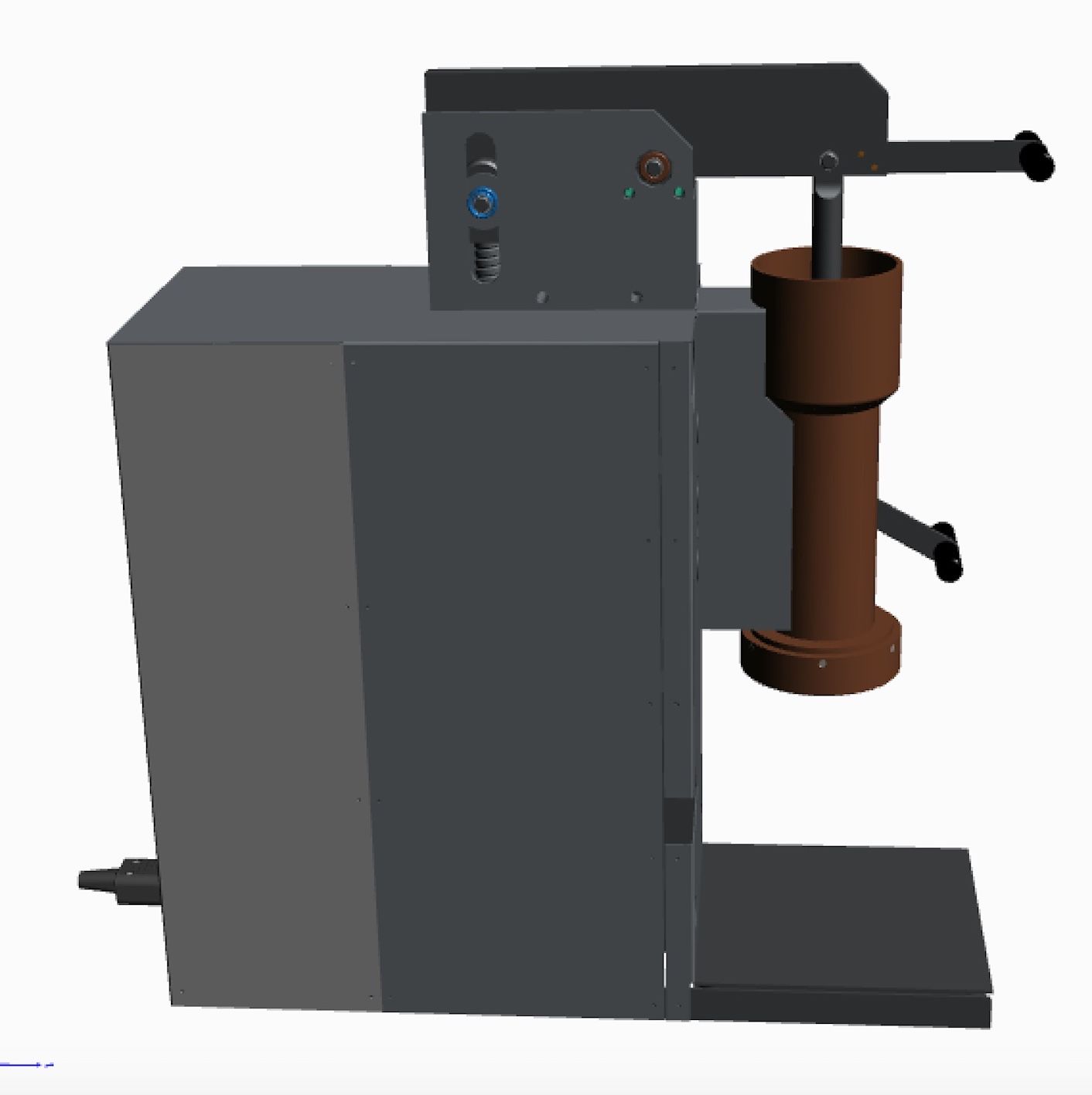

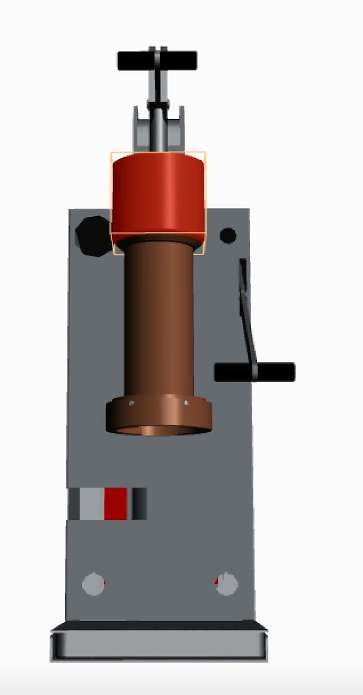

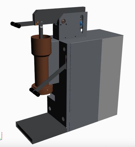

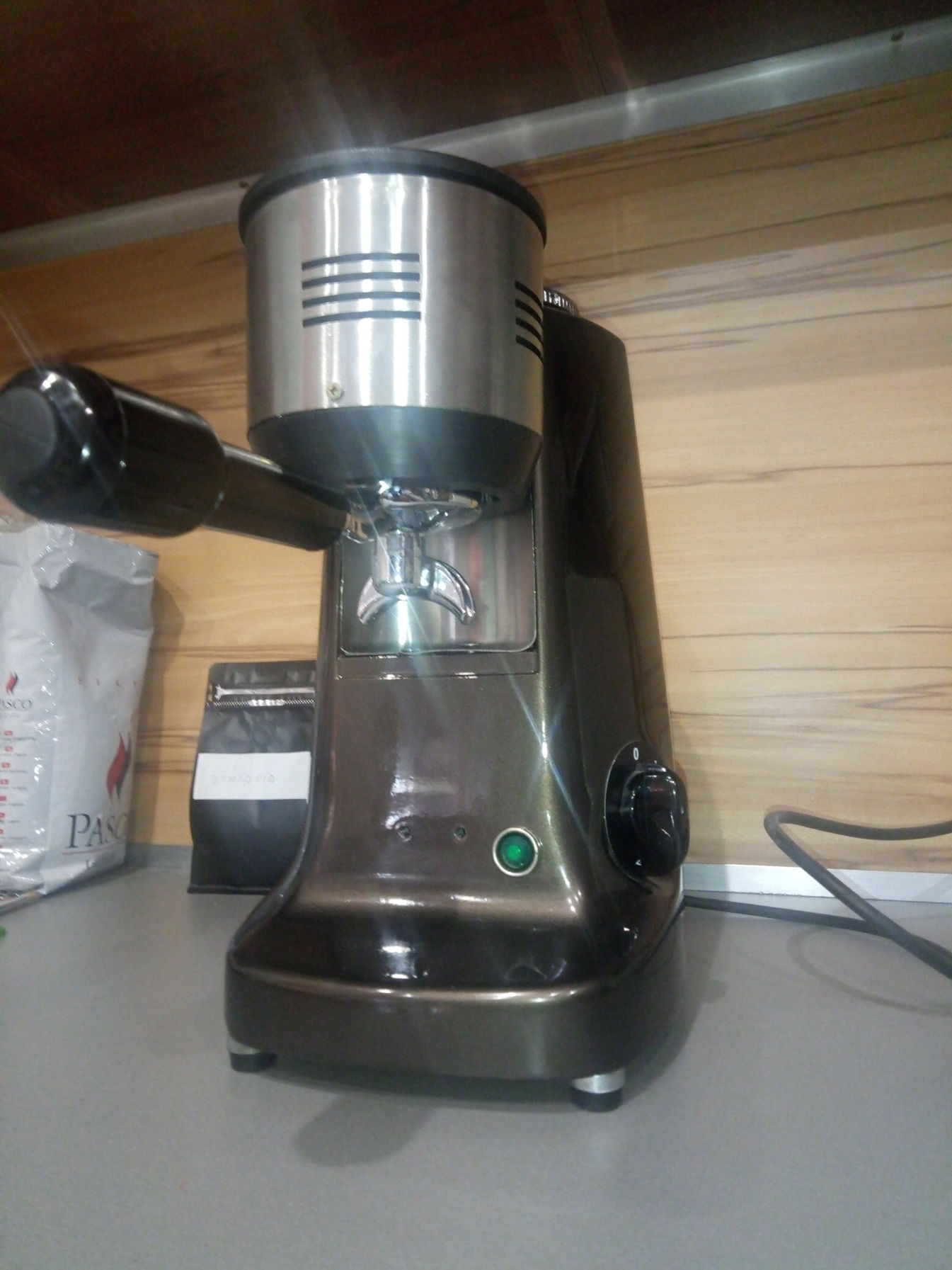

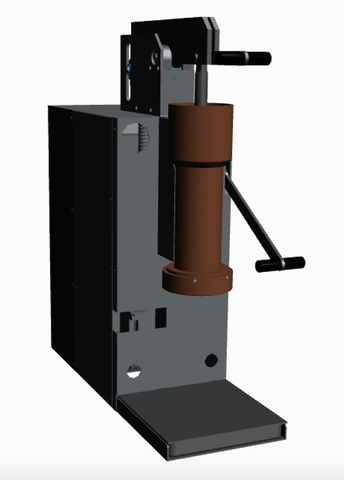

Az eredeti tervtől eltérően mégis csak teljes burkolatot kap a motoros dugattyús kávégép. Mivel cégen belül nincs kapacitás, kiadjuk a lemezmunkát, így már miért ne legyen komplett. Dizájn most sincs, de az alábbi rajzokból az arányok azért látszanak. A kollégámnak volt az ötlete, hogy a felső mechanika maradhat burkolaton kívül, így már sokkal elfogadhatóbb tömeg arányok adódnak. Az előlapon csak kivágások látszanak, a műszerek nincsenek belerajzolva. Felül baloldalon a nyomásmérő, jobboldalon a golyósorsót leeresztő nyomógomb helye látszik. Alul a szögletes nyílás a pid, alatta baloldalon a fűtés és a pid bekapcsolója, jobboldalon a léptetőmotor bekapcsolója lesz.

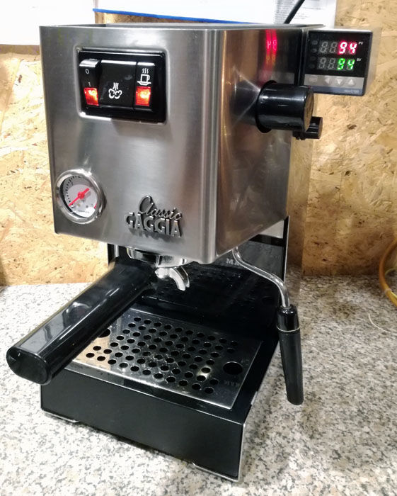

REggeli két egymás utáni csapolás tapasztalata:
82fokos kijelzett hőnél indítotam egy 10+20sec-es csapolást, ami közben felment 84fokig, (aztán még felkúszott 85ig), majd kart lehűt, felcsattint, és amíg a második adagot előkészítettem a kosárban, ismét 82 fokos volt a fejhő.
Másszóval ez a kontrollálhatót jelenti nekem.

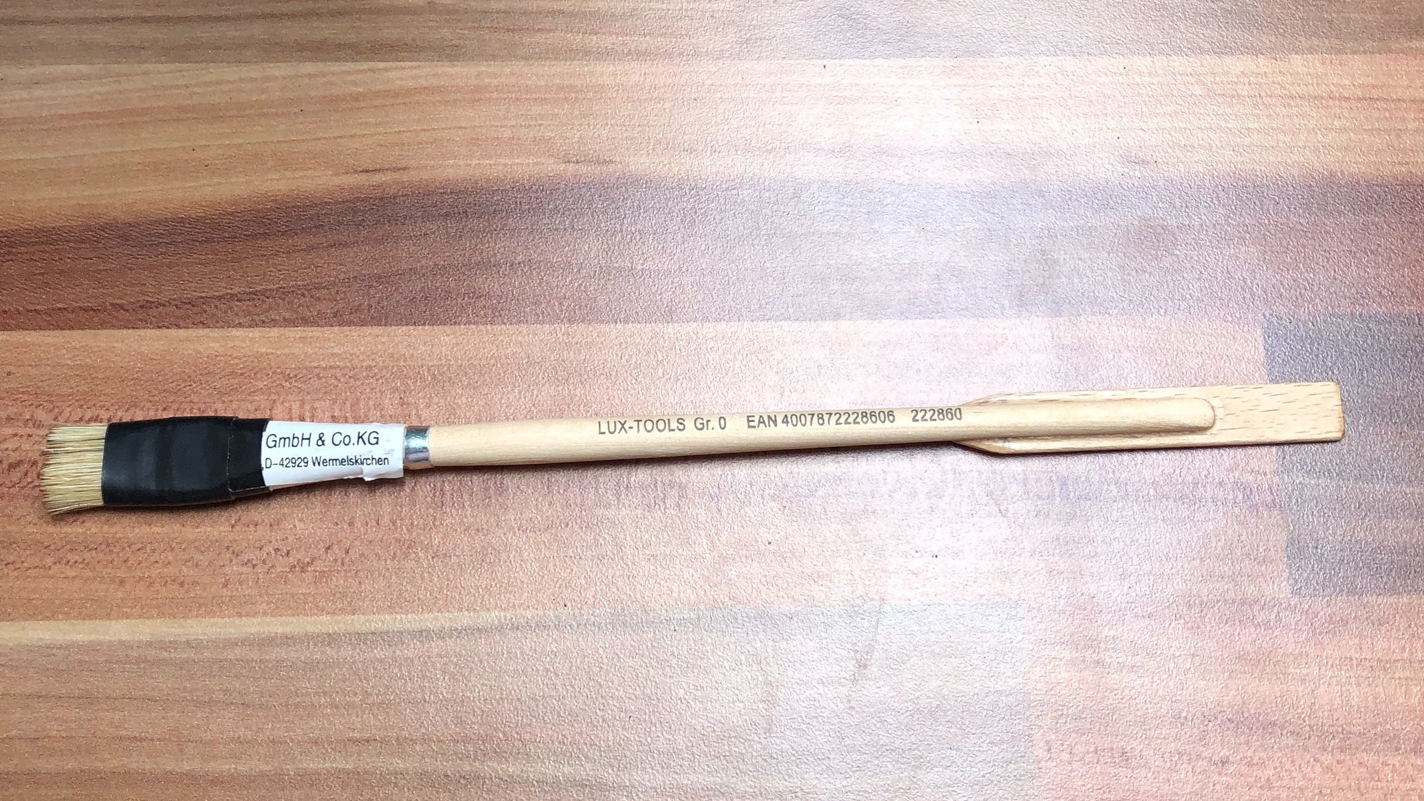

Matt is az enyémet koppintotta le... Még valamikor volt is téma. Azt hiszem Adp írta.
Itt az én rögölőm'
Alumínium, acél tüskékkel. Pont szűrő mélységű, hogy mindenhol kavarjon.#72330) Parci "azért ebből a sünis verzióból itthon senki sem csinált kész terméket"
Én azóta is napi szinten használom nagy megelégedéssel. A próba darabot.
(#72324) hogyaza
Fölösleges szerintem a 30 tű, ha jól vannak elhelyezve benne a fele is elég. De persze egy próbát megér az is.Hifis nagy pacsi! Betyár szekérnek ígérkezik az a motorizált szkandermasina!
