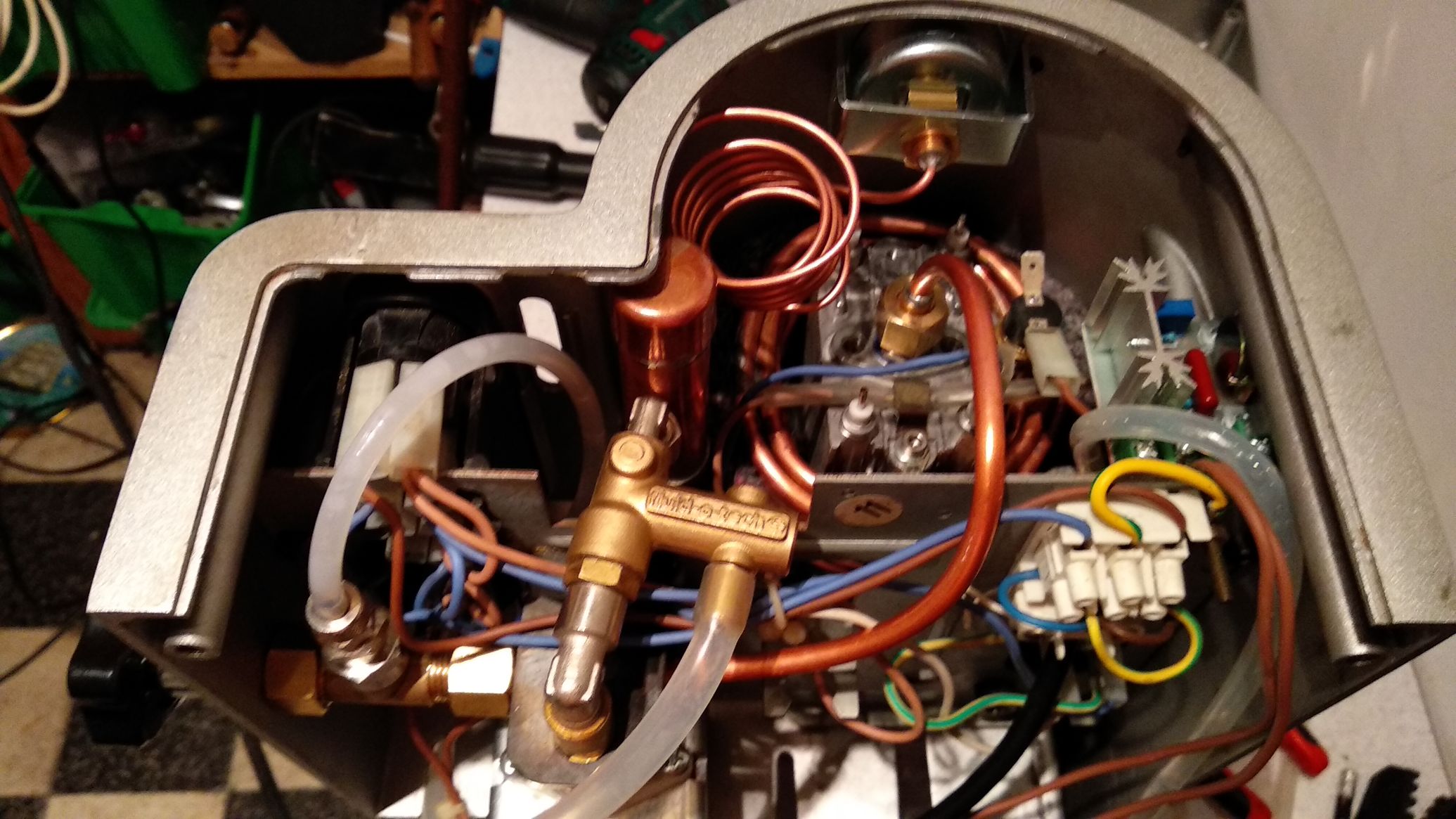

Kacifantos, meg van benne nemi faragas....
A bojlere szet volt fagyva, meg amugy is egy marek fos volt, gondoltam raprobalom a gaggia bojleret, hatha... Lyukak stimmeltek, csak az aljat kellett megmarni, es osszepattinthato lett.
De mivel a gaggianal a fejben van a vizbevezetes itt meg nem.... Szoval van benne barkacs boven. Fragola tuningjai vannak benne meg meg persze holnap kap pidet, meg bekotom a futest, arra meg nem volt ido...Bizok benne jo lesz.

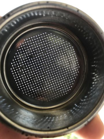

Ha hazaértem, lefotózom a szűrőt.
A kávé mennyiségről meg annyit, hogy már darálás közben kicsit rázogatom és mondhatni puposan töltöm meg majd úgy tömörítem, addig, hogy a tömörítő pereme legyen egy magasságban a szűrő szélével és akkor érzem is legalább, hogy körben egyforma nyomással nyomtam le.
A szűrő nyoma szokott látszódni, viszont középen 3 sugárban jön a víz a szűrőn át és annak a nyoma is látszik a kávén. -
Abba valószínűleg kicsivel több kell 18g-nál (duplához).
Amikor leveszed a kart csapolás után, látszik a felső szűrő nyoma a kávépogácsán?
Még egy: ha túl finom az őrlemény, a szemcsék átférnek a szűrő lyukain. Nem lesz jó a kávé. Ittam ilyesmit egy étteremben Szekszárd mellett, és már nem volt igazán jó, noha a kávészemnek kiváló volt az íze. -
