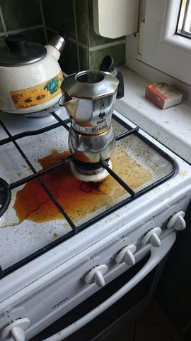

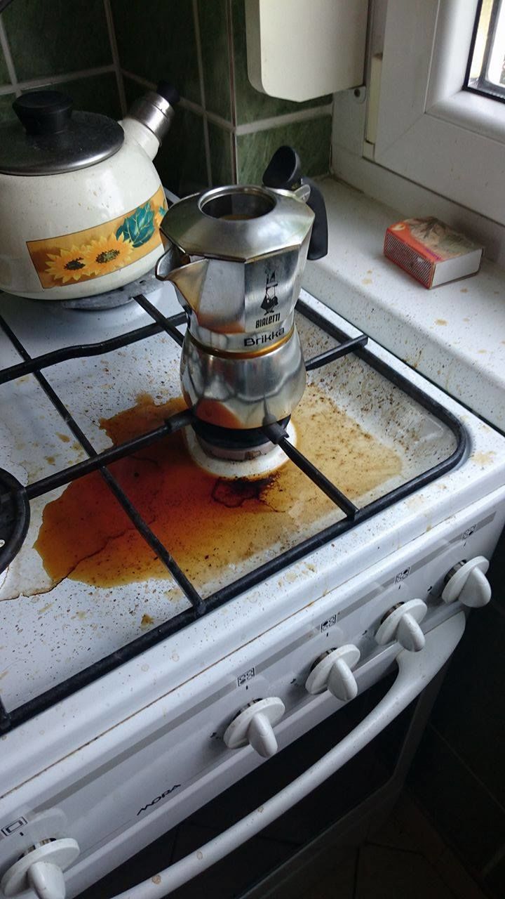

Biztos, hogy visszakerült a gumi a súlyszelepbe? Ha emelgeted, könnyen jár?
Szerintem a megoldás kulcsa a súlyszelep környékén van.
Ugye, nem tömöríted az őrleményt? Brikkában tilos!

A tetején bugyog ki ennyire? Azt passzolom akkor. Elképzelésem sincs, hogy tud a nagy bunkó szelepen át és a zárt tetőn keresztül így kijönni. Egyszer kicsit több vizet tettem bele próbaképp. Na akkor a végén már a sok kávéba bugyborékolt a vízgőz és kicsit köpködött.

Nem tömöríted az őrleményt a kosárba?

Nekünk is Brikka van. A mienk talán 1,5-2 éves lehet... Ahogy látom neked a két elem illesztése mentén kezdi el kikögöhni a kávét. Nem zár jól a tömítés. Időnként pici víz nálunk is kijön de ilyen kritikus sosem volt. A kavé lazán legyen benne és ne túl sok. A víz mennyiségére is érzékeny. Ha mércétől kicsit is eltérni már más eredményt ad.

Segítség kéne, bő egy éve van Brikkám, az első főzés katasztrofális volt, sokáig nem jön ki a kávé, majd gejzír szerűen “elélvez” és teleb@ssza a gáztűzhelyet kávéval. Ezt már nem tudom, hogy sikerült orvosolni brikkakompatibilis darálású és normál darálásút is főztem vele, nem volt gond, most megint ugyanezt csinálja, régebben még segített ha a szelepet megemeltem kicsit akkor megindult a folyás, most már az sem segít kb 6x lett átfőzve mindennel ecet, citromsav stb. A felső szelepet kéne cserélni esetleg? ha lecsavarom a tetejét és alulról vizet engedek bele szép lassan átfolyik rajta, nincs eltömődve.Köszi

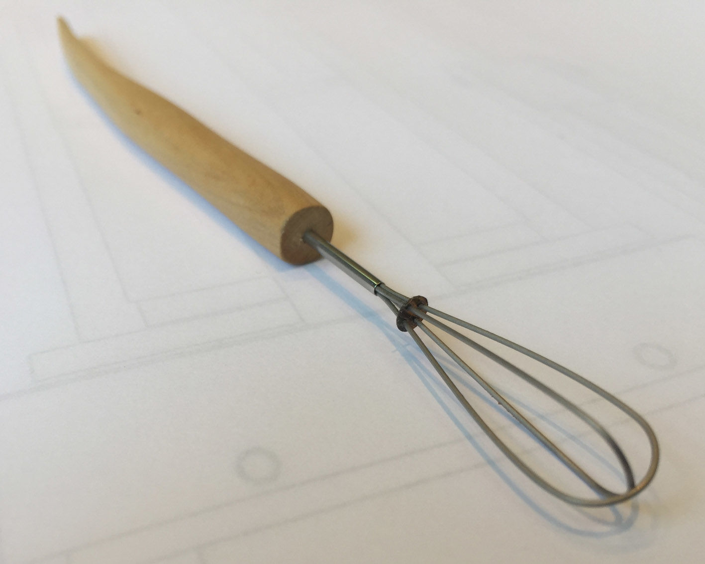

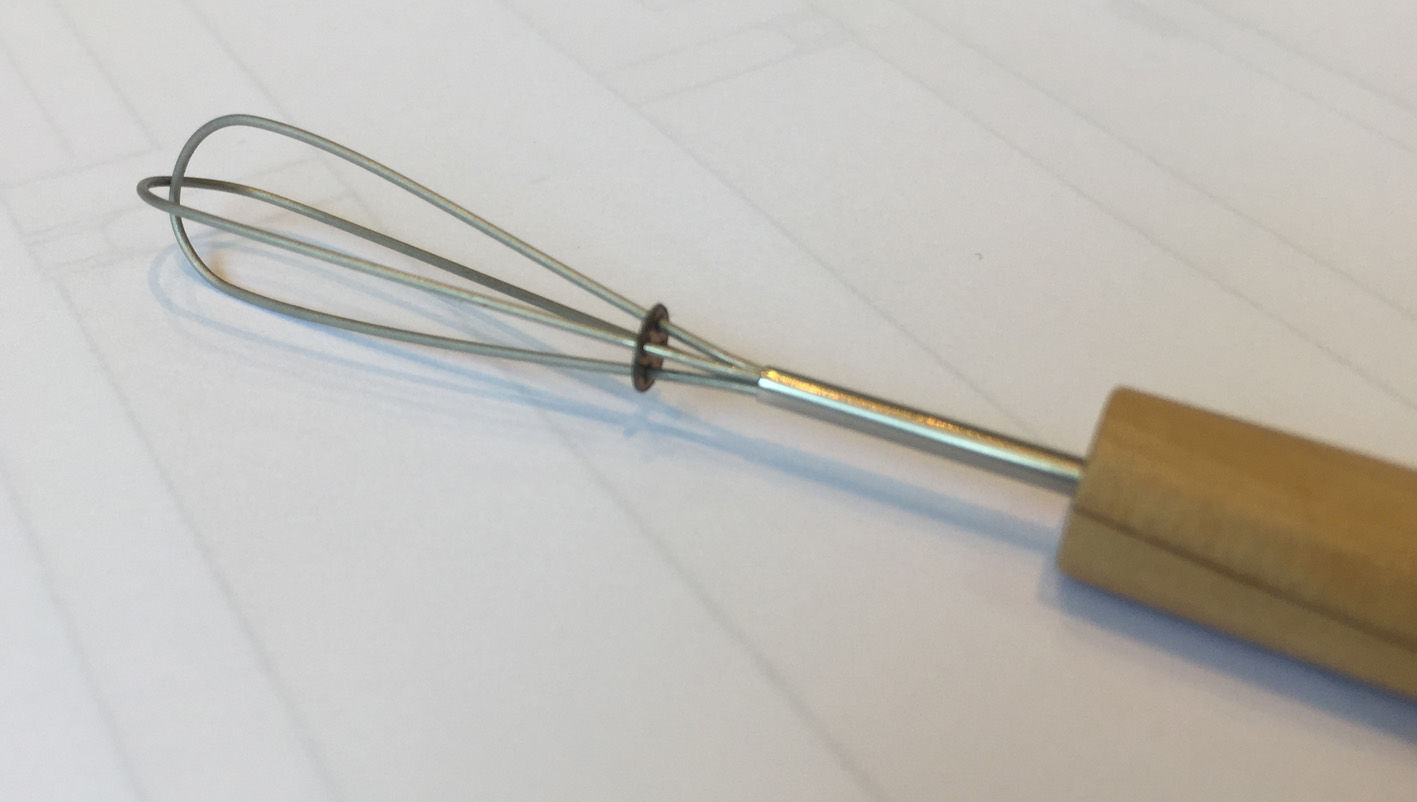

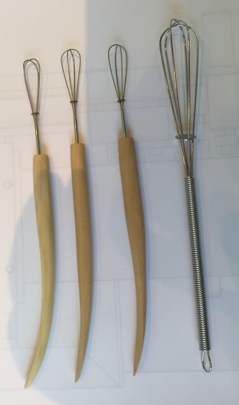

Ha valakinek kell egy direkt kávékutyulásra méretezett miniatűr, precíz, nagyon mutatós "habverő", a kollégámtól, aki tervezte, készítette, vehet ilyet. A keverő rész 0,6mm-es rugóacél huzal, a nyele szobrász mintázófa, a huzalokat összefogó kis köralakú korong lézerkivágással, 0,6mm-es furatokkal készült. Szóval szerintem egy profi darab, én már munkára is fogtam. A méretéről képet kaphatunk, ha összevetjük Kávékalmár rögmentesítőjével. (Méretek szerint a hossza az összefogó korongig 30mm, átmérője 11mm, Kávékalmáré 60mm és 20mm, a huzalvastagság ez utóbbinál 1mm-es.)
