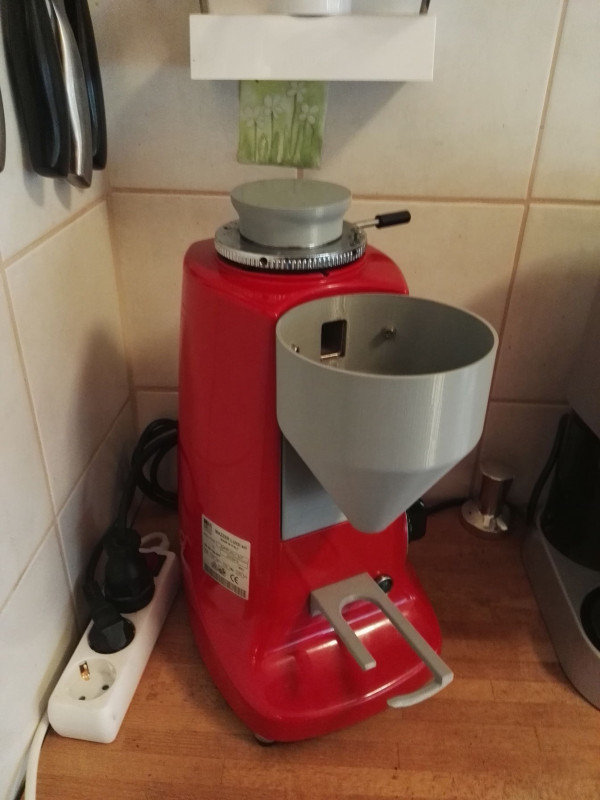

Anno, mikor elkezdtem „építeni” a saját gépemet, megígértem, hogy beszámolok a végeredményről. Mostanra jött el az, hogy kb. 2 hónap tesztüzem után volt időm befejezni és elnyerte – egyelőre legalább is – végleges formáját. Ami benne van:
Az opv átkerült a pumpára, mert – az én véleményem szerint-jobb az, ha a tágulási előtt már le van redukálva a nyomás és így legalább nem meleg vizet dob el. Az opv után jön egy Sioux Chief tágulási tartály, ez után megy a víz a rézcsőbe. A rézcső elé került a manométer csatlakoztatásához a leágazás. A gyári opv helyére bekerült egy, többek közt a Gaggia Evoban használatos vízbekötő idom. Ez és a fej közé raktam a kétlépcsős szűkítés egyik, 0,6-os elemét, a másik, egy 0,5-ös a kazán pipacsövében van. Így 60 ml / 10 sec a vízhozam. Sestos pid van benne pt100-zal, szerintem nagyon jól viselkedik. Beépítettem még egy pumpaszabályzó dimmert is + egy manométert. Végül a rézcsővel körbetekert kazánt leszigeteltem. Sajnos a végére olyan "rendetlenség" lett odabent, hogy a vízbetöltő tölcsért le kellett vágnom
De mivel a gyári víztartály helyett úgyis befőttes üveget használok, ez egy cseppet sem zavar
Az én művem, így is büszke vagyok rá

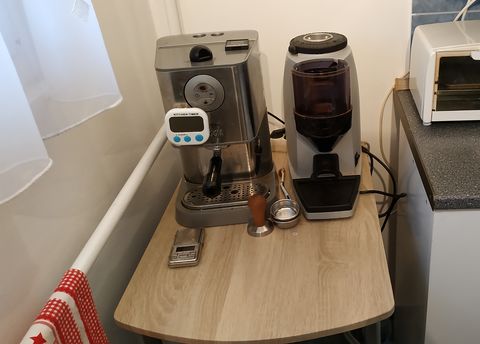

Tud valaki ötletet kávéfőző és egy daráló tárolására alkalmas polc/ komód/ kisasztal stb-re? Méretek nagyon szűkösek egy kis sarokba kell hogy beférjen. jelenleg ez van de ez kilóg egy kicsit meg amúgy is ideiglenes.
méret kb 55*55, ettől nagyon ne legyen alacsonyabb, de valami pult közeli magasság lenne a legjobb

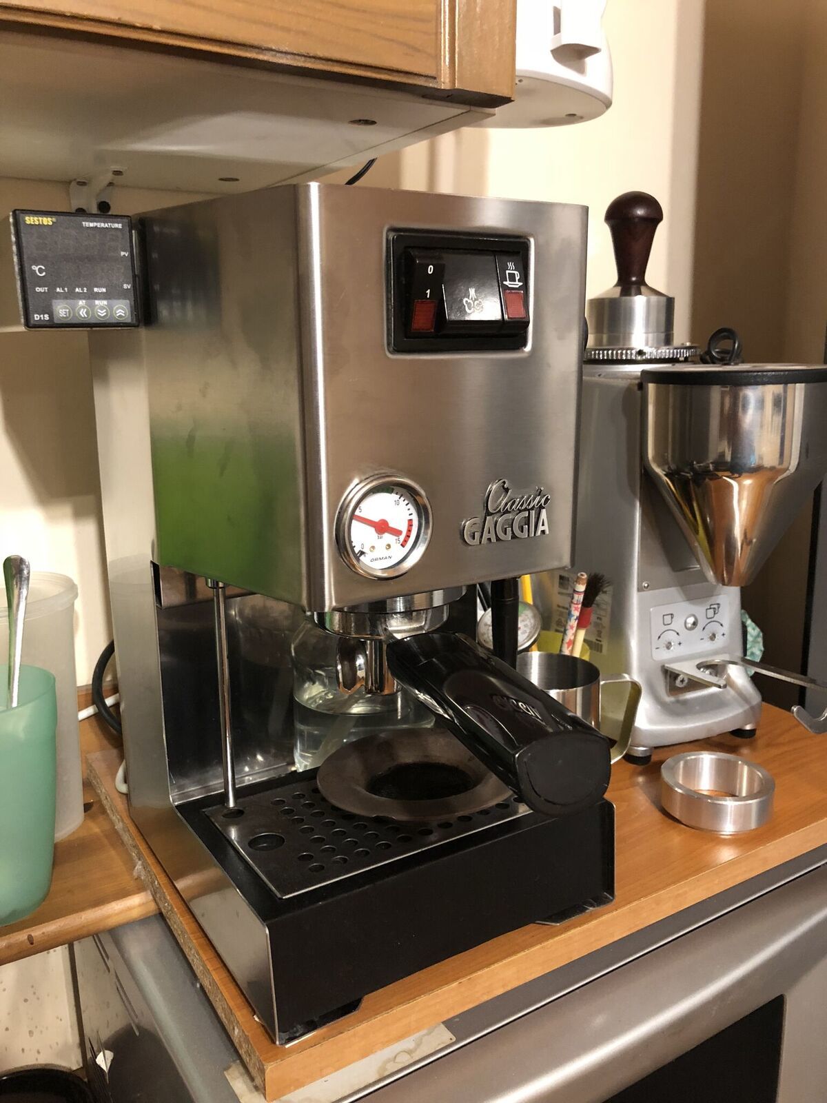

Szvsz, azért ugrik fel kicsit a hőmérséklet, mert a csatornában "szárazon" van a hőmérő szondája és csak igen kis felületen érintkezik a fémtömbbel (a többi felületét levegő veszi körül, ami szigetel), addig a csapoláskor körbeveszi a víz, így jobban át tudja annak venni a hőmérsékletét.
PID-nél a hőm, érzékelőt Gaggia Classicnál a gyári (oldalsó) helyére szokás beszerelni, esetleg ott befúrva a bojler belsejébe 'lógatva' vagy a tetejére befúrva (nem a gőz termosztát helyére)?

...tényleg felugrik egy 0,9C fokot a hőmérséklet a legelső tizedmásodpercben
De csak most látom azt is, hogy egy teás kancsóba csapolod a vizet, szóval az sem 30-50ml ahogy gondoltam, hanem vagy 100-150ml amennyi alatt nem is meglepő a 10C fok esés.
Így viszont semmi értékelhető nem derül ki a videóból csak annyi hogy 98-99C fokról indulsz és hogy nagyon gyorsan nagyon sok víz jön ki a gépből.Nálam az űrgaggián 92,7C PID állásnál kábé így néznek ki a valós hőfokok:
97,7 C a bojler,
89,7 C a fej és a vízterítő között csapolás előtt
92,7 C a tényleges kijövő vízhőfok (az első 30-50ml víznél a kb 30másodperces csapolás alatt)
A csapolás közben, az első 10 másodpervben szép lassan 92,9C fokra emelkedik majd a csapolás végére durván 92,5re esik a tényleges kijövő vízhőfok a fent említett csapolás alatt.
A PID természetesen teljesen más ingadozási értékeket mutat. Az azt, ami a bojlerben éppen van. -
