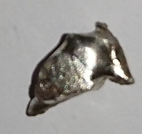

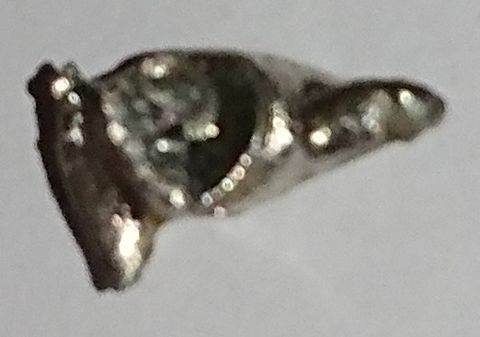

Fotózás után lepottyant, most azon izgulok, hova eshetett. Remélem nem fogok belelépni, mert az lego a négyzeten üvöltés lesz :-)
Egyébként szuper lett, jobb a kávé (utoljára januárban tersoneteztem + vízköveztem), a lefolyás. Ja és működik, nem tudom, honnan eshetett le. Valaki írta, hogy úgy öblíti el a kar alatt, hogy nem teljesen csavarja rá a kart és oldalt kifolyva a víz tisztítja a tömítésnél is. Na ilyen praktikákat imádok :-) -
