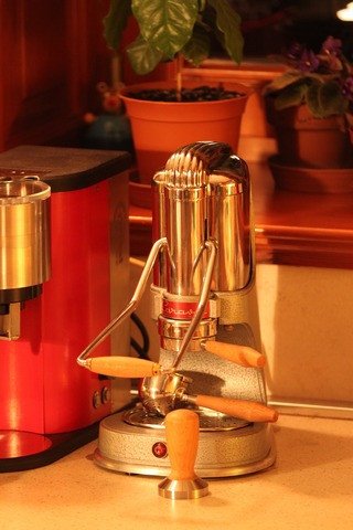

Szép, kár, hogy ennyire sárga a kép. 😐
Kávé Kálmán
Deadzone41
#45835
hehe, a hibát Caravel mindent elfed
. A Te szemed még nem homályosítja el? -
Deadzone41
Kávé Kálmán
#45833
A kontraszt jó, a fehéregyensúlyon állíts picit
