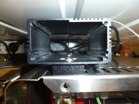

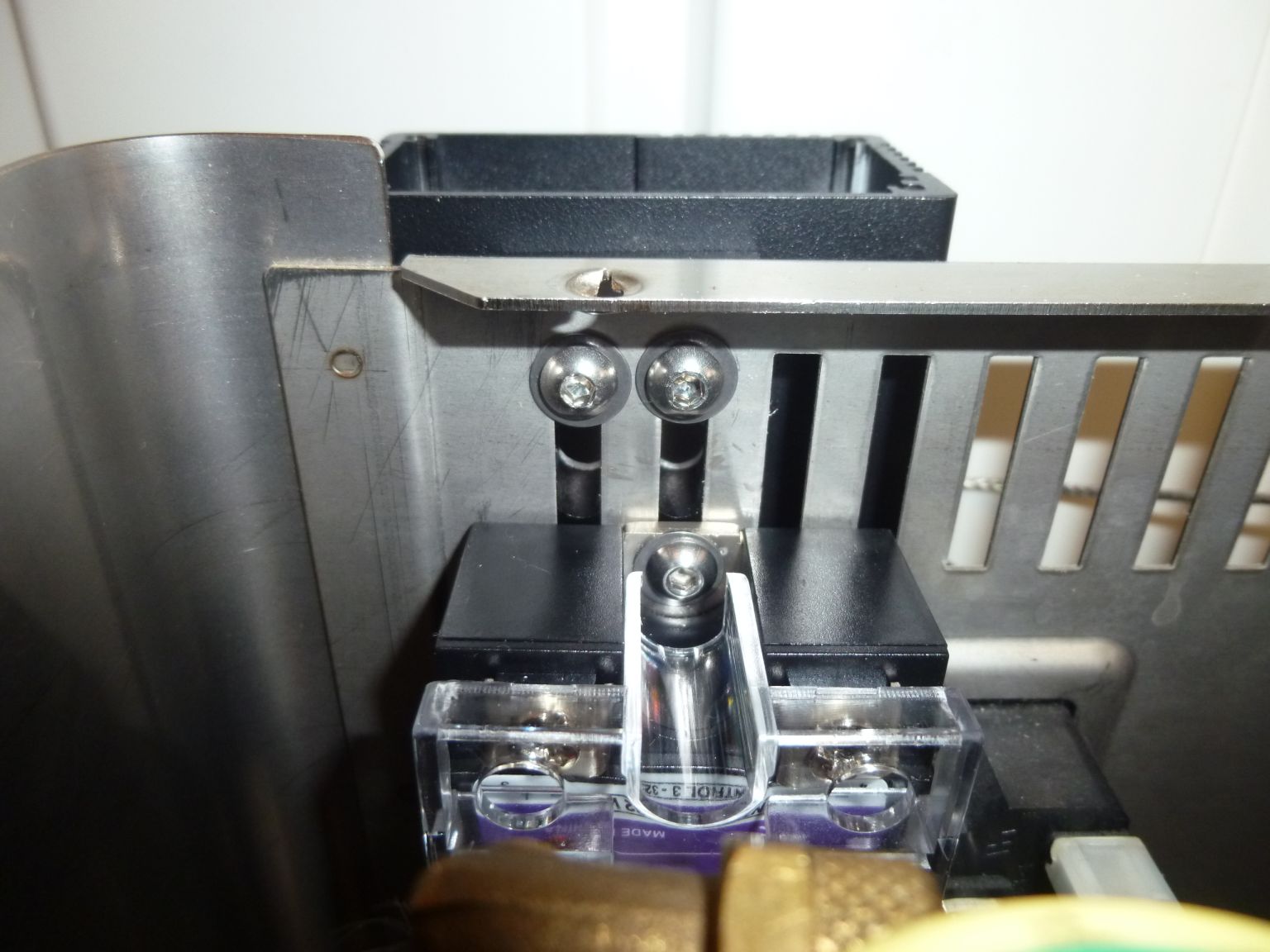

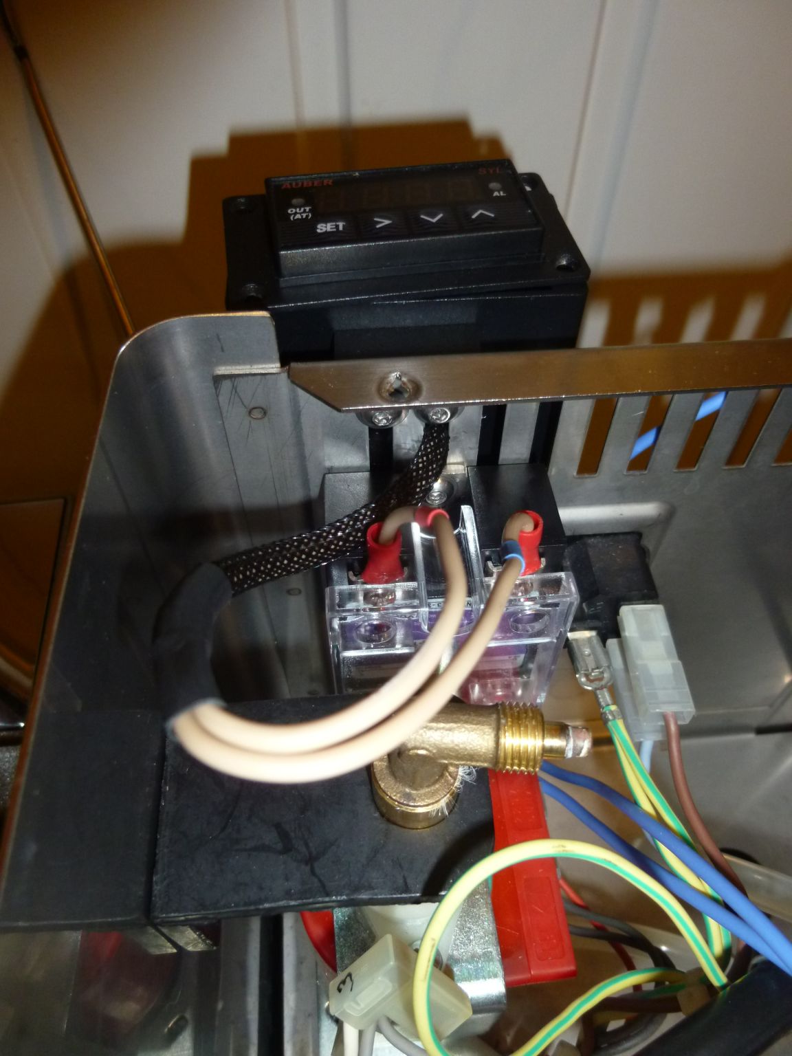

Annyira nem volt vészes, csak a kontrollert, szenzort, dobozt, ssr-t vettem. Nem kitben vettem, azért sokallottam az árát. Úgy voltam vele, hogy ha másik gép lesz akkor viszem magammal a PID-et. Úgyse fizeti ki senki...A kábelezést, szigetelést, konzolt én csináltam.

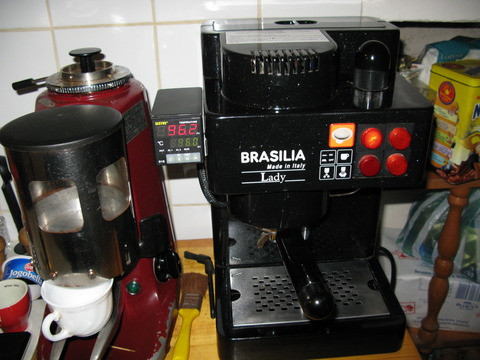

Eladó egy metálfekete Brasilia Lady.
A gép teljesen szét volt szedve kitisztítva, tömítések cserélve, pipa cső cserélve egy San Marco fúvókára, új Ulka pumpa, FoT OPV , SESTOS Pid, kb.3 méter rézcső, eredeti kar, szimpla és dupla szűrőkosár, 58 mm convex tamper.
A gép helyileg Szigligeten van.
Ára 100 000Ft. -

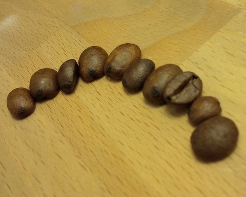

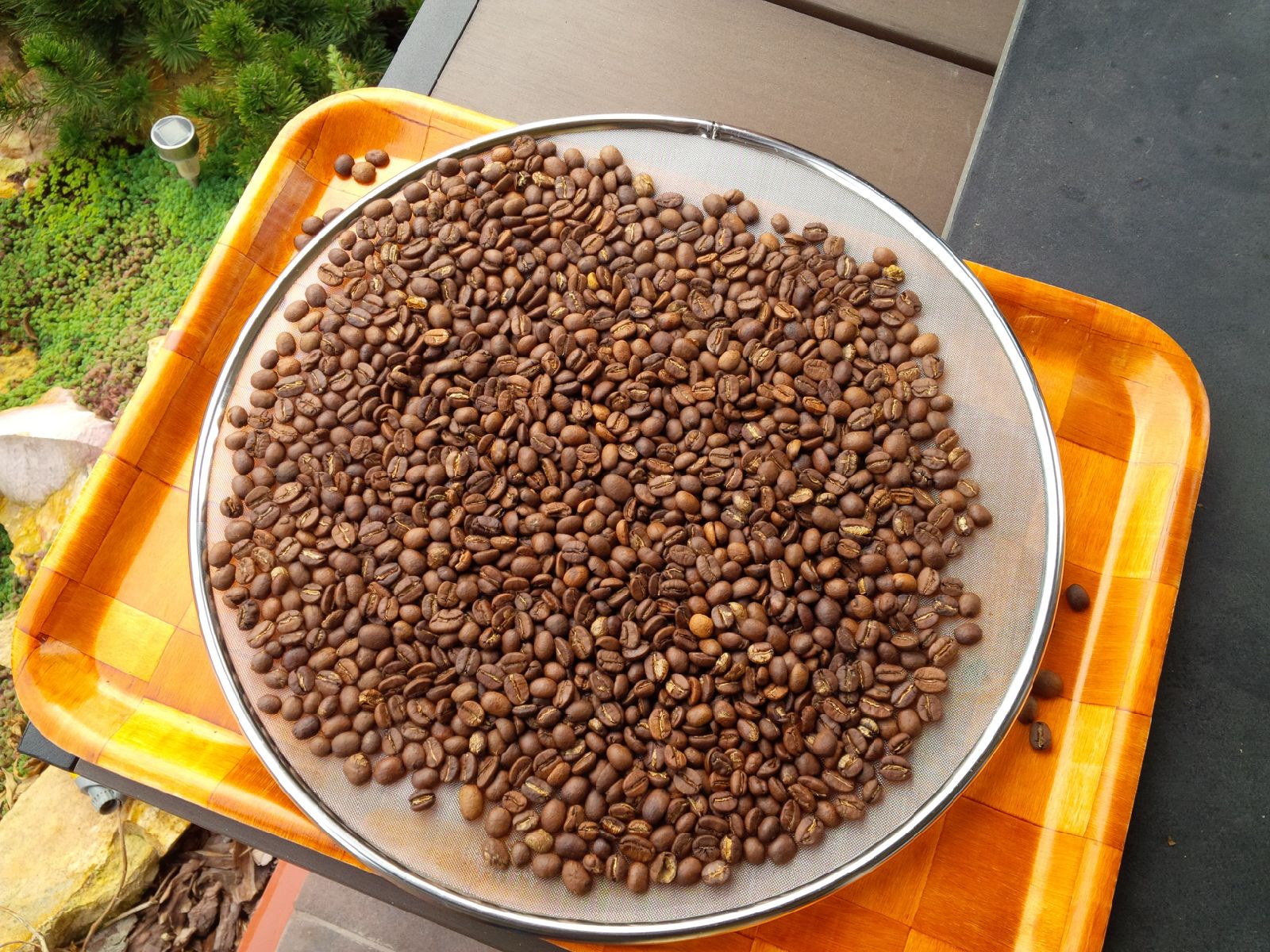

naná, hogy csinálunk. amikor 180fokot eléri, hamarkodva töltés, és indulhat a pörkölés. KB 15-20mp nekünk tölteni, de már ez alatt is esik a hőmérséklet, olyan 120 fok körülre, ahogy emlékszem, de ez most nem biztos..
Enélkül is némileg problémás, hogy télen v nyáron pörkölök-e (más a beszívott levegő hőmérséklete).amikor kész, mi mindig fém tepsibe öntjük ki, a hideg kőre. HA megvárnám a 100fokot, olyan,mintha még 3-4 percet pörkölve lenne.
kép alapján elég savanyú lesz
szerk.: feleségem szokott mostanában pörözni, ő meg nem tököl ennyit vele, mert üresen ilyen hidegben negyed óra lenne,mire felfűt 180ra, ezért ő kisebb hőfokon kezdi.
gene-huszárok!
csináltok-e valami előmelegítést a gépen, mielőtt nekiálltok pörkölni? elég lassan éri el a gép a beállított hőfokot, a 13,5 perces pörkölésnél kb. 10 perc után, így - paljoc javaslatára - próbálkoztam azzal, hogy 80 fokra előmelegítem a gépet és utána indítom a pörkölést. van, aki bátrabb és mondjuk 120 fokra húzza, aztán nem engedi a hűtési ciklust 100 fokig sem, hanem áramtalanítás és bumm?
ugyanígy a hűtést hogy csináljátok? hagyjátok a gépnek, hogy 100 fokig lehűtse a szemeket és csak akkor veszitek ki, vagy szintén áramtalanítás és inkább ti hűtitek?
amúgy itt van életem első pörije
(brandós guatemala shb)látszik azért, hogy vannak világos szemek és égett csúcsok is, láttam már szebb pörit. igaz, elég sok rondábbat is.
