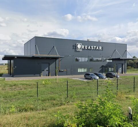

Ma Polgárdin haladtam keresztül és egy Roastar kávé pörkölő üzem mellett jöttem el.
Erről tudok valamit?
Roastar honlapot találtam de ott kávé pörkölésről semmi infó. -

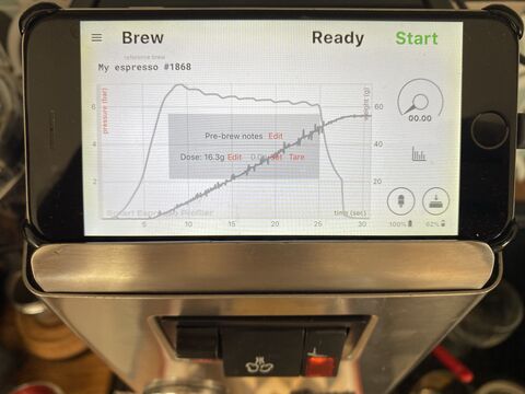

SoundON #121176 üzenetére
Nekem is ugyan ez volt a bajom, de egy idő után elengedtem, mert pumpálni pumpál, csak nem szabad nagyon kicsire letekerni. Egyébként én minden kávét a dimerrel indítok, előáztatok, visszaveszem, majd addig tekerem, hogy kijöjjön a kívánt nyomás. Át kellene térni a PSM-féle módszerre, talán a decent is azt használja csak két pumpával. Késztettem egy modult hozzá (tudja mindkét módszert), de még nem meggyőző a szoftver és a teszt.

SoundON #121174 üzenetére
Vigyázat! Nem szakvélemény! csak anno gyakorlaton, laborban elég sokat nézegettünk mindenfélét szkópon. De pides fűtőelem ki-bekapcsolást, meg ulka? pumpát pont nem.
Illetve te tudod, hogy mi hogyan van kötve a gépedben.+ itt is megy a küzdelem a dimmer pumpa vonalon

SoundON
Gery0505 #121175 üzenetére
Köszi a tippet
Holnap kipróbálom, hogy leveszem a PID-et 10C fokra, hogy ne kelljen dolgoznia és ha akkor is csinálja akkor valóban más probléma lehet. Egy 10eFt körüli tűszelepes szabályzóm is van, ami működik, egész jó, de a dimmerrel azért finomabban lehet játszani. Biztos lehetne igazán jó tűszelepet is venni de azok is horror drágák. Talán 40-50eFt volt 3-4éve, azóta gondolom duplája...
Szerintem ez a hullámzás nem a zavarótüskéktől van, bár lehet, látatlanban nem zárható ki, próbáld ki mindenképp a zavarszűrést amit Rastacsz javasolt. Én inkább mechanikai problémára gyanakodnék, mégpedig arra, hogy a pumpa lassan megy a dimmer miatt. A pumpa ugyanannyit nyom, csak lassabban, pulzálva. Nyomáskiegyenlítő tartályt tettél az Űr Gaggiába? Lehet nem jó megközelítés egyébként a dimmer használata pont emiatt a pulzálás miatt, szerintem kifizetődőbb lenne full gázon használni a pumpát, és valami nyomásszabályzó szelepet kellene használni a dimmer helyett, hasonló megoldással mint az E61 fejes gépeken van, csak szoftveresen szabályozható legyen, hogy a nyomásprofilt be lehessen állítani.

SoundON #121168 üzenetére
A kapcsolgatás egy szkópon nézve szép tüskéket tud csinálni. Ha le van tekerve a pumpa, akkor simán összemérhető tartományba eshet ezzel a zajjal, míg maxon ugye nincs fázishasítás, így a teljesítménybe nem szól bele az egyéb zaj.
Illetve ha triacos a dimmer, akkor a kapcsolási tüske a triacnak is bezavarhat, azaz nem szép, periodikus színuszos bemenetet kap, hanem vmi random változó frekis jel, amit a triac megpróbál lekövetni a kapcsolgatással.
A pumpa előtt mérnék egyet, meg a dimmer előtt, hogy milyen jeleket kap alapból, meg amikor a pid kapcsol. De lehet, hogy egy zavarszűrés is elé.
Egyébként sok gyártó ezt úgy oldja meg, hogy ez így teljesen jó, minek nézegeted -

lszlfrng #121157 üzenetére
Köszi, IGEN, a pumpa teljesítménycsökkenései akkor jelentkeznek amikor a PID rákapcsolja a fűtőszálakat. Tehát a pulzálás a visszajelző fény pislákolásaival megegyező.
Gondolom olyankor megeszi az áramot és kevesebb marad a pumpának.
És persze mindez csak akkor ha nem maxon megy a pumpa, tehát ha a dimmerrel elkezdek játszani.Kérdés hogy ezzel mit lehet tenni?

Valakinek van hasonló tapasztalata ULKA pumpás gépnél? Mivel a pumpát meg a dimmert is kicseréltem már valószínű nem is a pumpa lesz az oka.De akor mi lehet? Valakinek ötlet?
A jelenség hogy ha nem maxon járatom a pumpát (és nem is mindig, tehát függ a pogi tömörségétől, örleménytől is) akkor elkezd finoman pulzálni a nyomás amit fülre is hallani. A SEP is szépen mutatja, bár az analóg nyomásmérő órán ez nem is nagyon látszik. A gőzölésnél is ugyan ezt hallom a pumpán és a gőzön is látszik a finom pulzálás.
Ha fixen mindig lenne akkor sokkal egyszerűbb lenne a hibakeresés, de nem fix, 3ból 1szer
