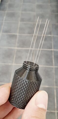

Van esetleg valakinek elfekvőben wdt tool-hoz való gitárhúr, akupunktúrás tű, mittudoménmi ami jó hozzá? Átvennék 2 db-hoz valót.

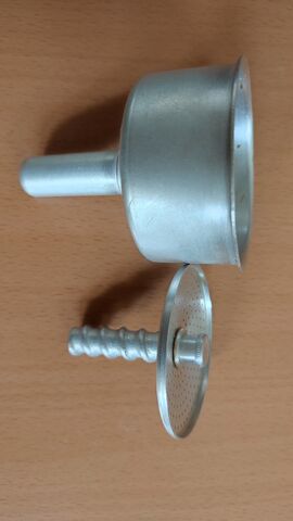

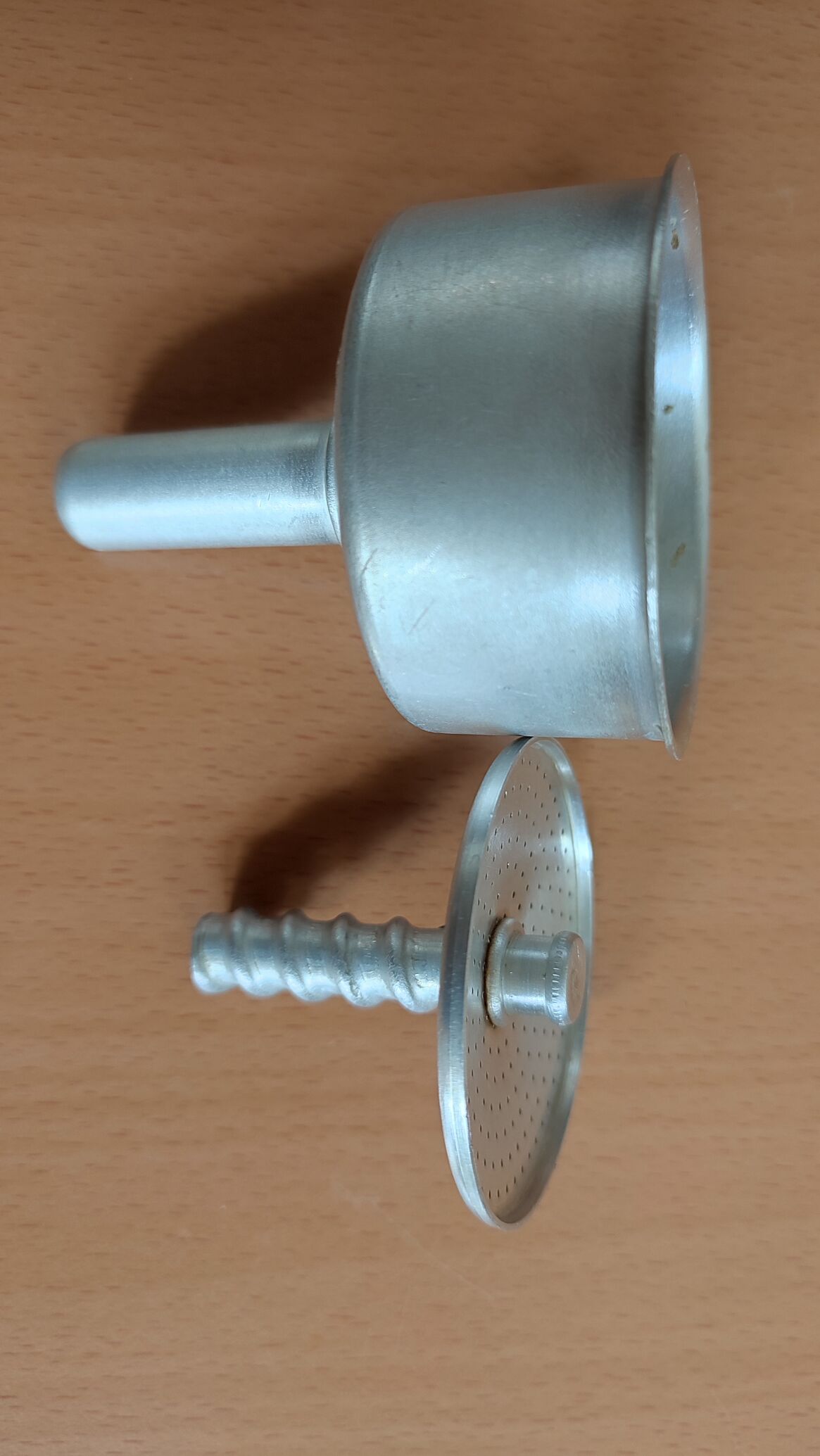

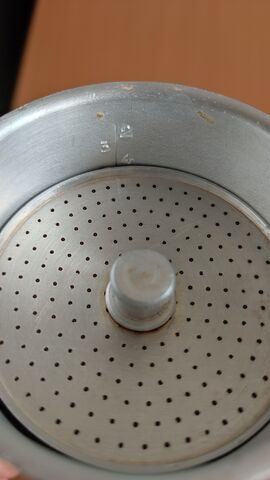

nem lehet kisebb szűrőkosarat használni, csak a sajátját.
alultölteni sem lehet, ha kevesebb személyre kell akkor kisebb méretű kotyeszt kell használni. -
Cathfaern
redingitell
#120628
Nem és nem.
redingitell
Illetve olyan kérdésem lenne még: ha pl vásárolok egy Bialetti 4 személyes rozsdamentes kotyogóst, akkor az ugyanolyan tipusú 2 személyes főző (stűrő, tölcsér) kompatibilis vele?
Esetleg egy adott tipushoz külön vásárolható kisebb szűrő? -
