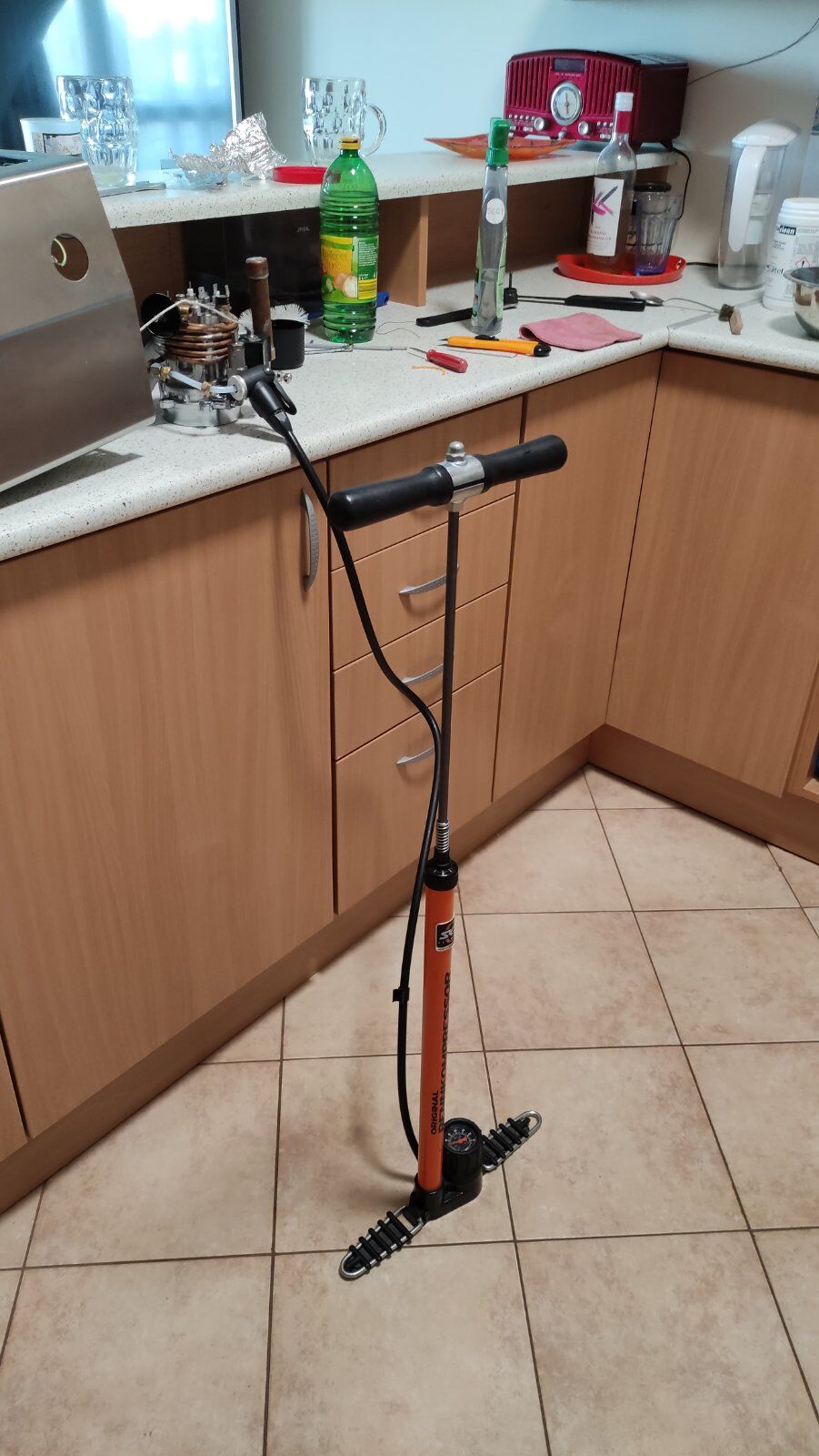

Na, elkészültem a Rocket R58 javításával, most már végre úgy megy, mint a Schaffhausen.
Leírom Nektek a történetét, hogy későbbiekben is meglegyen. Szóval az előző tulaj nagyon elhanyagolta a gépet, nem tisztította, nem karbantartotta, ez látszott a belső állapotán. Ez egy 5 éves gép, lassan 6, ráfért egy alapos karbantartás. Atomjaira szedtem a gépet, és a réz alkatrészeket ecetben vízkőtelenítettem, utána mosogatószeres vízzel elmosogattam. Azért esett a választásom az ecetre, mert ez nem egy agresszív sav, az uborkasalátába is megesszük, így nem nagy probléma, ha marad esetleg valahol egy kis ecet. De nem maradt természetesen, mert nagyon alaposan elmostam. A tömítések nagyon rossz állapotban voltak, mindet kicseréltem a gépben, ahol csak gumi, vagy teflon tömítés volt. Az expanziós szeleptől kezdve, a fejen át, mindenhol. Mindet lehetett pótolni, cserélni. Aztán megnéztem a szolenoid szelepeket is, azok is borzasztóak voltak, tele vízkővel és dzsuvával. Ebben nem lehetett tömítést cserélni, így ezeket kompletten cseréltem. Van egy kis 500 mikronos vízszűrő is a gépben, közvetlenül a vízcsatlakozó után, az is tele volt dzsuvával, volt benne valami lerakódás. Ezt nem lehetett kitisztítani, de meg lehetett venni, kompletten cseréltem. Innen látszott, hogy az előző tulaj nem foglalkozott azzal, hogy milyen vízzel főzte vele a KV-t. Aztán vettem még egy új pumpát is a géphez, meg a két nyomásmérőt is, mert sejtettem mint macska az úthengert, hogy a nyomásmérők is el vannak tömődve. Ez a kapilláris végére forrasztott csatlakozón látszott is, mert vízköves volt. A pumpát is beszereltem, és megnéztem hogy működik vele a gép. Gond nélkül működött vele a gép, de azért izgatta a fantáziám, hogy mi lehet a régi pumpával. Visszaraktam. Közben konzultáltam Hogyaza fórumtársunkkal is, ezúton is köszönöm szépen a segítségét. A pumpa, ha érdekli őt, még mindig eladó. Ő mondta, hogy a pumpa nem lehet rossz, annak sokkal többet ki kell bírnia. Igaza volt, tökéletes a régi pumpa is. Így az maradt benne, és van egy fölösleges eladó rotópumpám. De a javítás előtt nem tudtam, hogy jó-e a pumpa. A nyomást sikerült pöpecül beállítani 9 Bar-ra, és a karon lévő nyomásmérő is ezt mutatja, nem 11 Bar-t. Az összerakáskor sima teflon szalagot használtam, tökéletesen tömít ahol kell. Vannak olyan kötések, ahol a menetes rész találkozik a csővel, tipikusan ilyen a pumpa csatlakozása is, és még néhány helyen a gépben. Azelőtt ezek a kötések valami menettömítő ragasztóval voltak összegyógyítva, tartott is mint az atom, a szemem is kifehéredett, mire szétszereléskor kitekertem ezeket a menetes részeket, amelyek ragasztva voltak ezzel. Nagyon sokat dolgoztam vele, hogy ilyen legyen, de megérte, mert nagyon tuti lett a Rocky, így most van egy majdnem új állapotú gépem.
