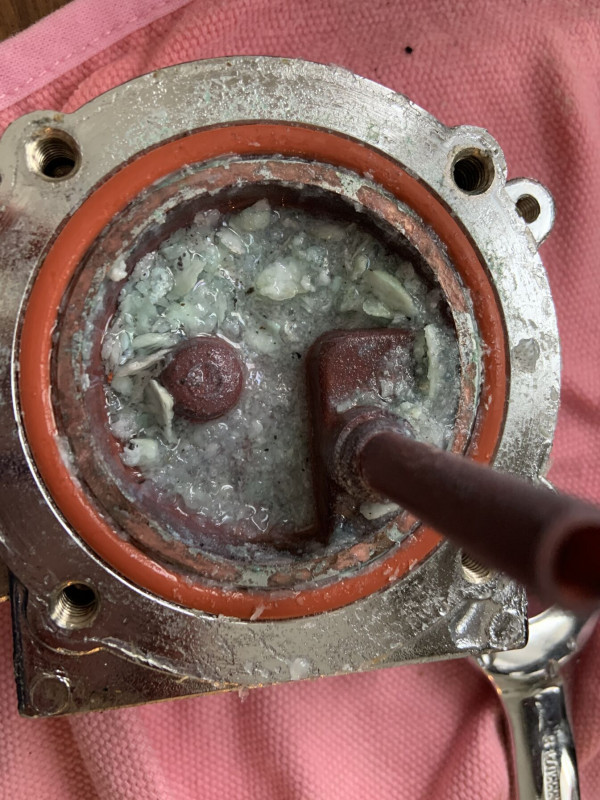

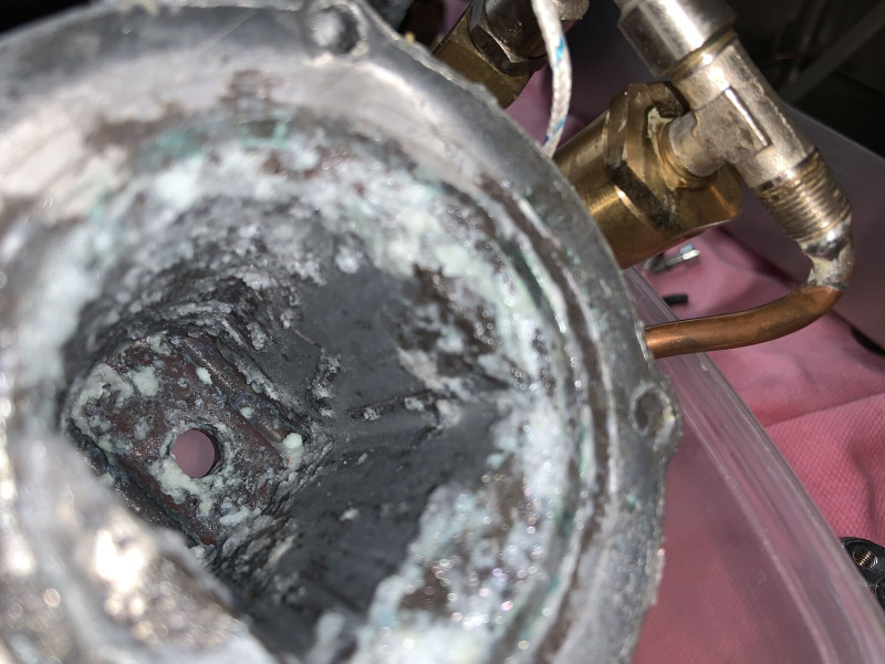

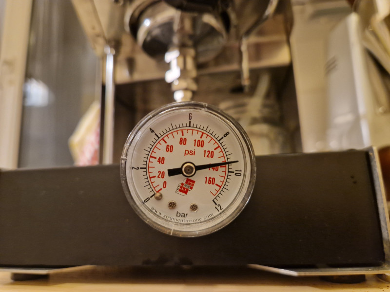

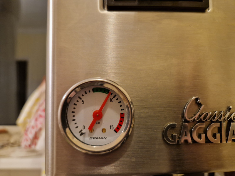

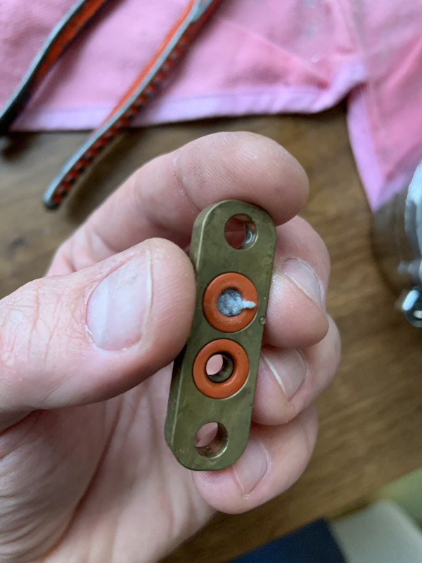

Végül elfogadtam icm kolléga segítségét - mire eljutott hozzá a GC, már nem csak egy túlaggódásból következő karbantartásra volt szükség; nekem is eldugult a gép, egy csepp víz sem jött a fejből.
ClearWater és DM-es vízzel volt használva közel két évig, gőzölés soha nem volt vele; ezeket a képeket küldte a tisztításról:
Annyi komplikáció volt még, hogy valószínűleg az OPV is el volt dugulva, mert a tisztítás után max 6bar-on üzemelt a rendszer (aminek az okán egy pár napig gondolkodtunk, volt pumpacsere is
), de szerencsére csak utána kellett állítani az OPV-nek (kb 2-3 egész fordulatot), így már újra tökéletes a gép
Mondjuk ezen a ponton már a beépített nyomásmérő pontosságában sem bíztam, szereztem egy karra szerelhetőt hogy legyen egy megerősítő mérés is
De a tesztek alapján azzal sincs gond:
Köszi még egyszer itt is a segítséget

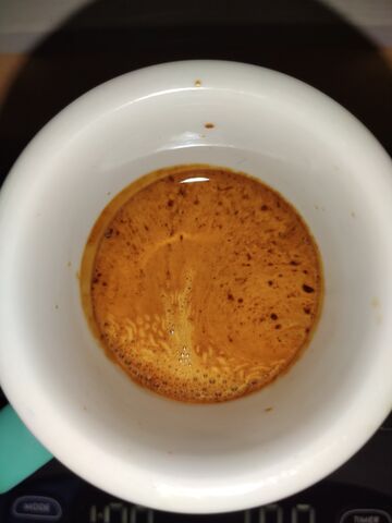

Meg jött ma a Flair 58 elektric és a J-max. Nagyjából úgy üzemeltem be mint ahogyan ebben a topikban a kezdőknek írjátok.....egyelőre vehetünk 1 kilós kávét is mert lehet, hogy elég sem lesz kezdő szinten megtanulni.
Nos, én 77-szer megnéztem a yutubos videót mielőtt vásároltam, mégis kihagytam először a puck screent. Persze nem ez volt a legnagyobb problémám hanem a daráló belövése a lavazza kávéhoz amely kotyeszhoz lett véve. Holnap jön a megfelelő kávé, a kapuczinertől.
Tehát akkor első főzet majdnem lejött a kar saját súlyától, majd még vagy 3 (vagyis átszaladt, mosogató). Mindíg óvatosan állítottam a darálón végül eluntam és jól odacsavartam neki. Liszt lett, nem jött semmi.....
de legalább innen tudtam visszafelé indulni. Visszább csavartam 2 fokozatot és lejött, de kevés. Ezután 1.5 fokozatot csavartam még visszább és gyönyörűen lejött, a lefolyás hasonlított a yutubésra és az íze se volt kutya. Volt crema is még nem az igazi de ahogy itt olvastam már többektől, befogta a poharat.
Természetesen nincs hurrá optimizmus, mára be is fejeztem de úgy látom fog ez menni. A yutubés mozdulatokat követve a pogi egy lendületre kiesett a végén és száraz volt. Csakhát nagyon fekete, dehát majd a kávékkal is ismerkednem kell.
Háááát, íígy törpént!

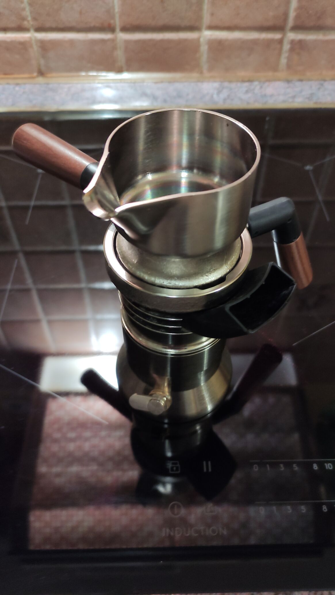

Először felforralom a vizet az alsórészben 8-ason (full), utána leveszem konyhai azbesztkesztyűben, ráteszem a szűrőt a kávéval, összecsavarom a felsőrésszel majd visszateszem 1-es fokozatra.
