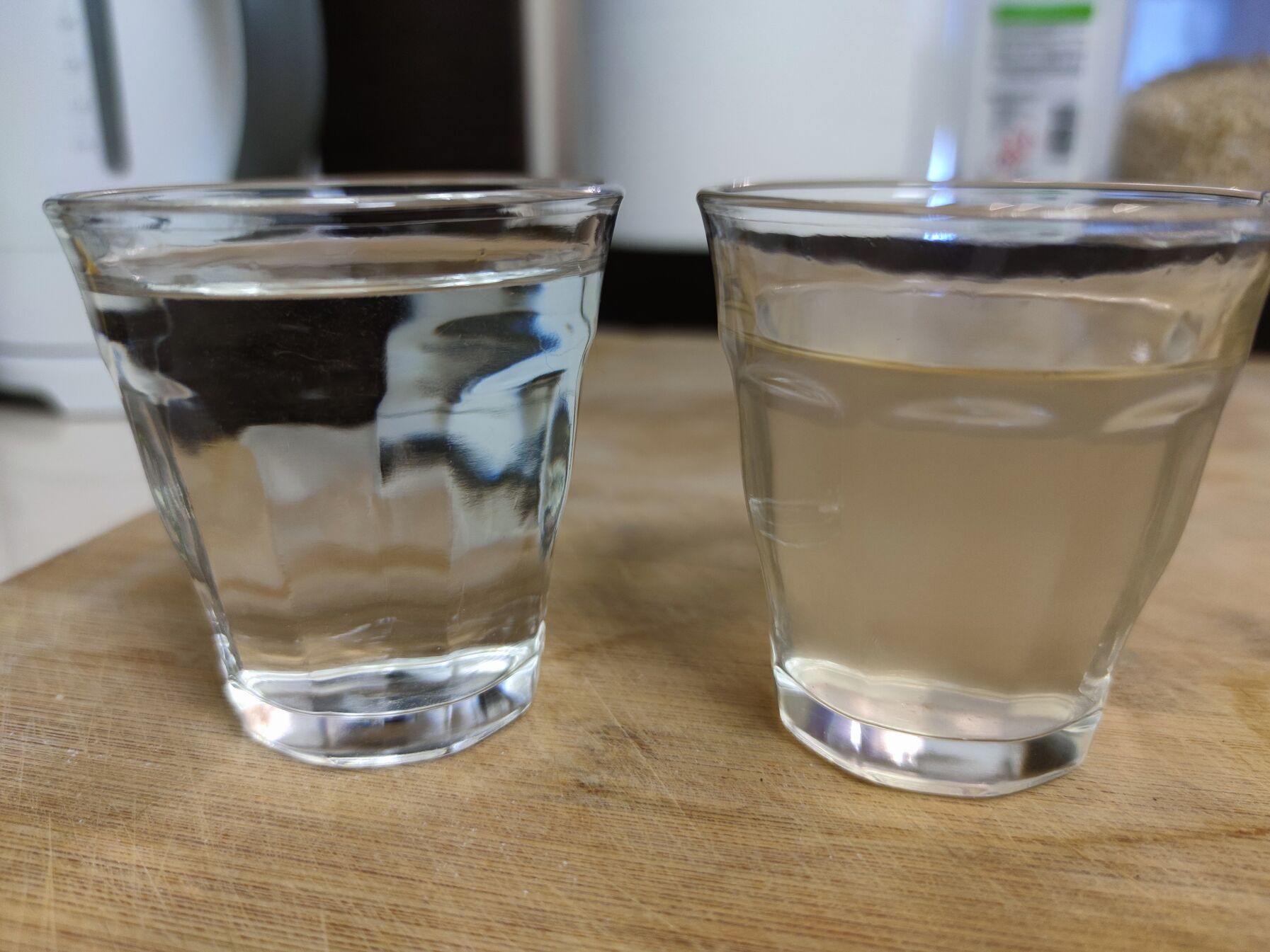

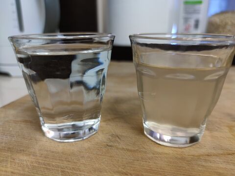

Nekem van egy olyan sejtésem, hogy az RO víz sokkal-sokkal kíméletesebb a rendszerhez mint a desztvíz!
Volt kép MaraX-ről, ahol a 100ppm alá kevert desztvíz megkezdte az E61-es fejet, csavarokat, stb.
Az RO víznél ilyet 1.5 év alatt soha nem tapasztaltam. Valószínűleg a desztvíz annyira üres, hogy sokkal agresszívabban lép kapcsolatba a fémmel.
Az RO víz ennél telítettebb. Eleve más a két víz készítési folyamata.
De nem vagyok kémikus, próbálok logikus magyarázatot keresni

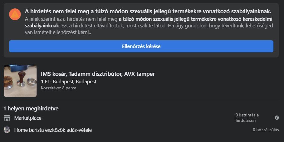

Ne gondold túl. Egy algoritmuson akadtál fent. Jelöld be, hogy nem értesz vele egyet és majd megvizsgálják.
felgyútani? Jesszus
zolnagy
RetepNyaraB
#117910
Gyanús nekem is az a tamper
iatti
RetepNyaraB
#117910
rájuk kellene gyújtani a főhadiszállást ott junájtedben
