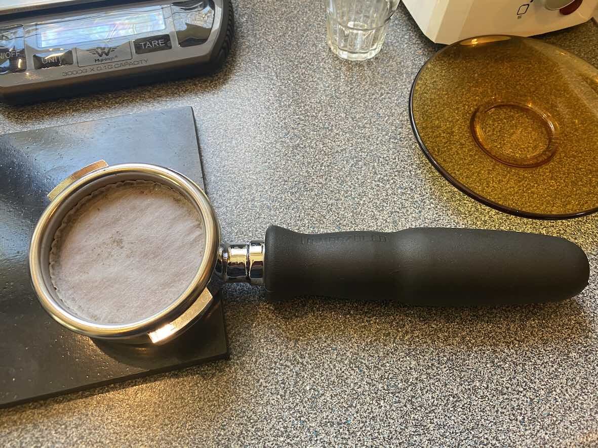

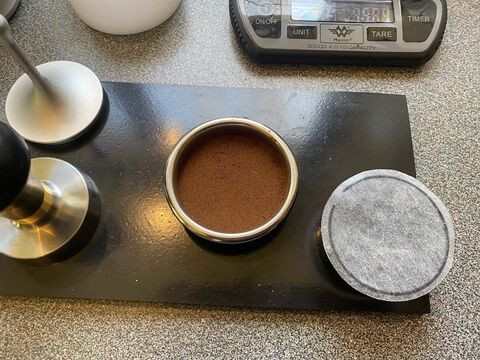

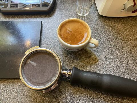

Bármilyen szűrőt, bármilyen gépen használok, mindig rakok a pogi tetejére papírt, ha felér a pogi a felsőszűrőig, ha nem.
Alig kell így a felsőszűrőt takarítani, nekem megéri így. Tudom, azt is tartják, használ a vízterítésnek, de tök őszintén, nálam az, hogy segít rendet tartani, többet ér. -

Röviden :nem szükséges, de jót tesz a felsőszűrőnek, nem koszolódik a pogácsától, azaz ritkábban kell tisztítani. Egyesek szerint a vízterítés is egyenletesebb lehet tőle.
Egyébként aeropress szűrőpapír, semmi különös. Sokáig én sem használtam, azóta gyorsabban megy a reggeli rutin, kevesebb a takarítás....
