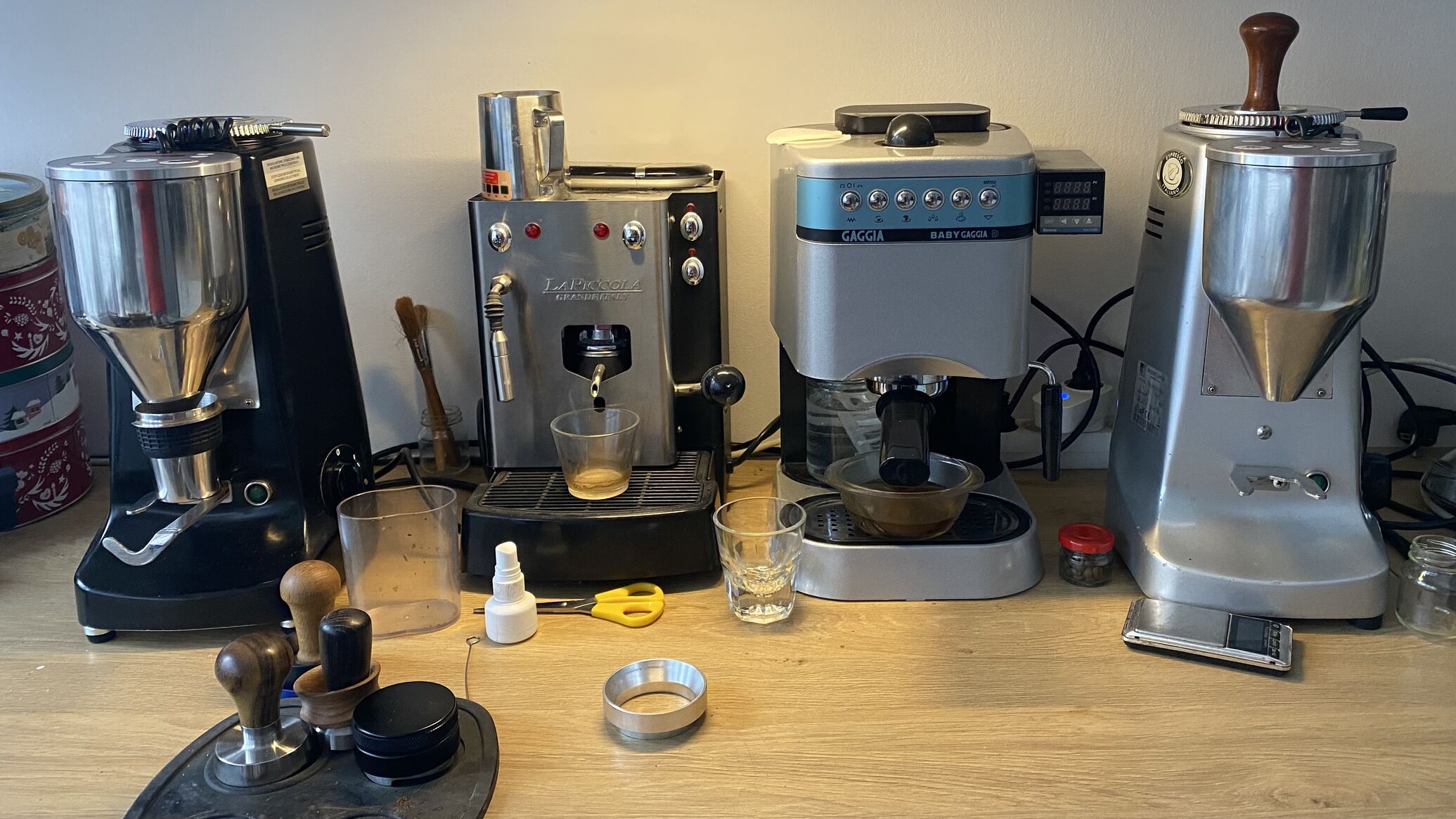

Nem győzködni akarlak, de a GC kb. akkora mint a Baby. A Babyhez képest a Major alig nagyobb, a Kony pedig 2 cm-rel magasabb csak a Majornál. Szóval pont illenek egymáshoz szerintem
Bal sarokban a fekete versenyző K151H késekkel, jobb sarokban
a szürke versenyző 151C késekkel szerelve. Amint a feketén át tudok tolni 8-10 kg kávét, indul az összehasonlítás.
Egyelőre még üresek vele a kávék. -

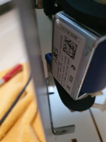

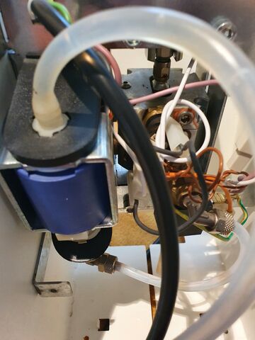

MPowerPH
Bianca on-off karocskaja kicsit nehezen mozog, amiota valtoztattam a bekevert viz osszetetelen. Most 0,35g es 0,9g megy bele.
Mi lehet a baja? Valamelyik osszetevo sok vagy az aranyok nem jok? -

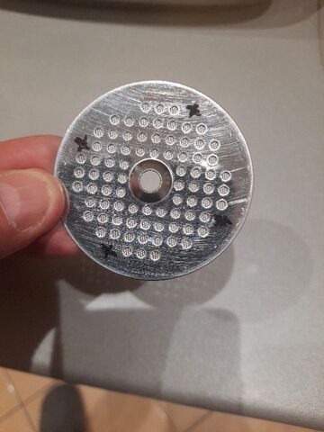

Tisztításon igazándiból már túl vagyok.. volt benne kosz azért..
Lehet, hogy kicsit még feljebb megyek a grammal, viszont sokszor fennakad a felső szűrőn a pogi, amiből gondolom h sok neki a dose.. Meg mikor elkezdődik a lefolyás, először 3 sugárban folyik, majd összeáll egybe.
