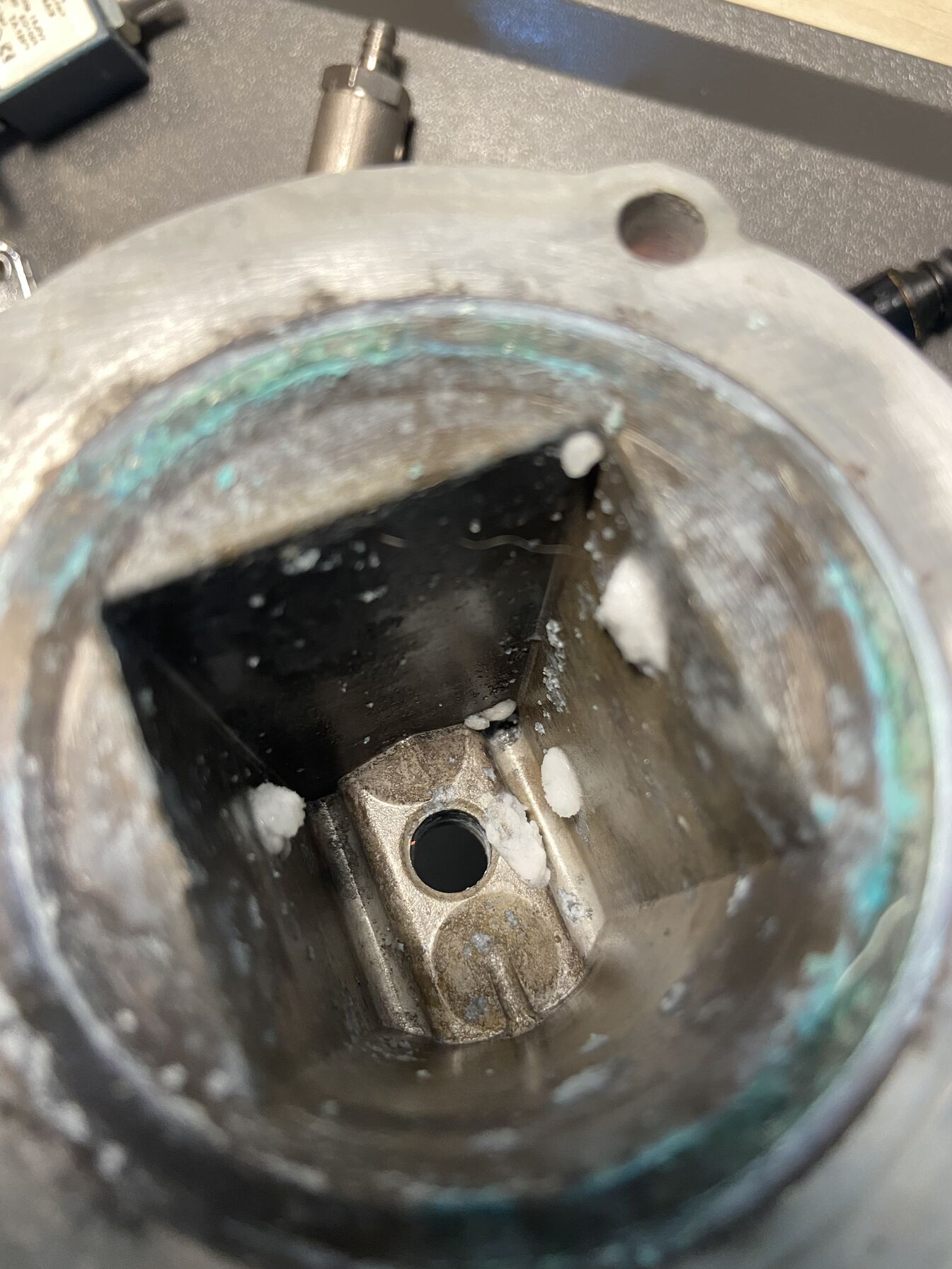

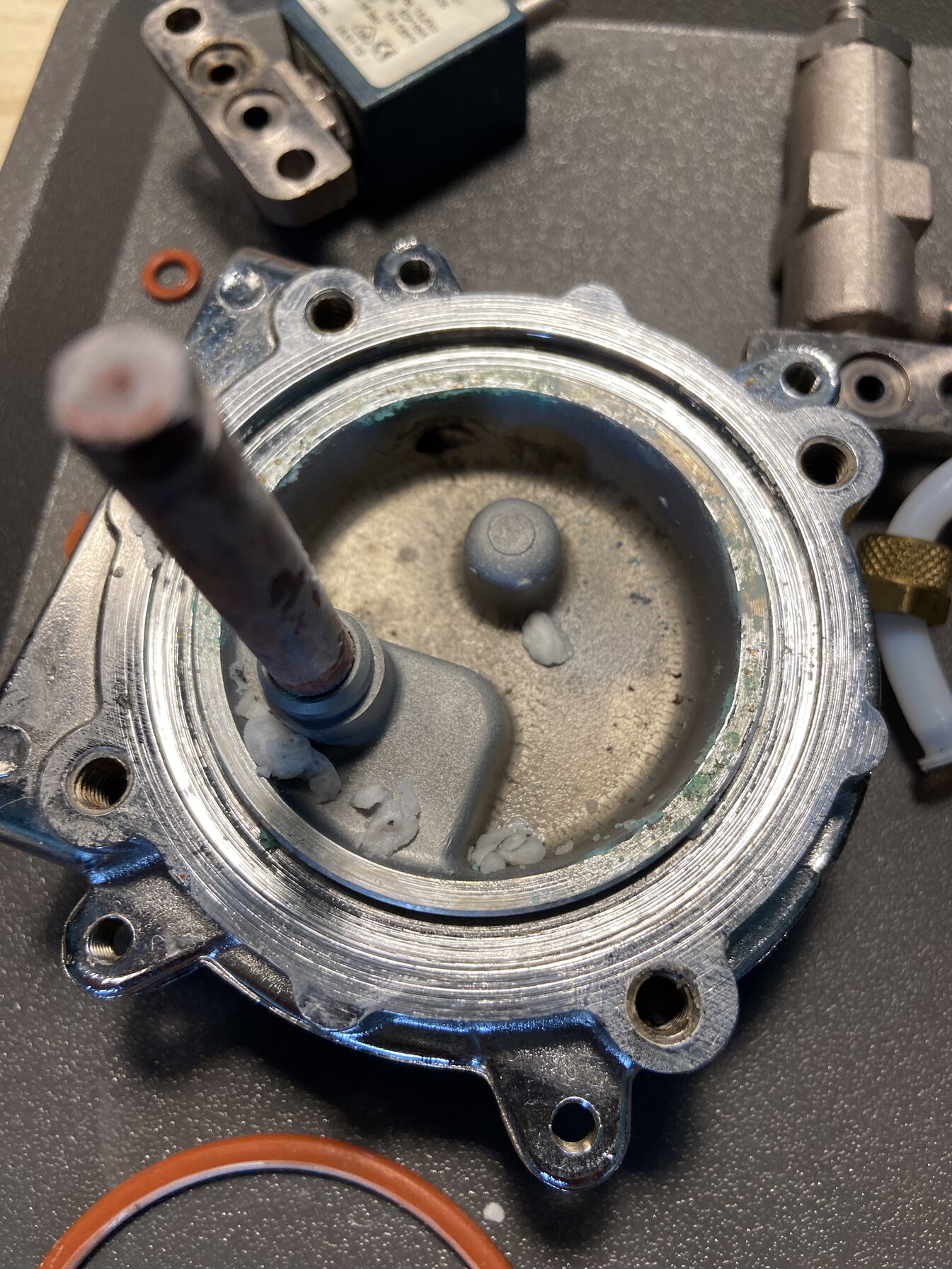

Csak érdekességnek, ma szétszedtem a 2016 márciusban Fragolától vásárolt gc-m, hogy megnézzem milyen állapotban van a bojler. Csak nordával , majd pár éve visszasózott RO vízzel volt használva. Vízkő darabokra számítottam, mert nem szoktam savazni. [kép] [kép2]
Kivártam a tömítés rendeléssel, hátha tönkrement a bojler de szerintem nem gáz. Meg is rendeltem tőle a tömítéseket.
Ha tévedek javítsatok ki. -
