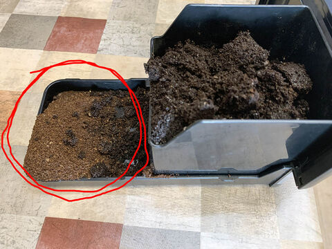

Kérdés:
Mennyire tré, hogyha a pogácsa fennragad a felső szűrőn? Ez az én olvasatomban azt jelentené, hogy kicsikét vissza kell venni az adagból, de az érdekesség, hogy ugyanúgy megcsinálta 17,5g-nál is, mint 19-20g-nál.. Van ennek bármi jelentősége? Foglalkozzak ezzel? Annak ellenére, hogy 17,5g-nál is fennakadt, én kevésnek éreztem egy "világosabb" pörinél ezt az adagot..
