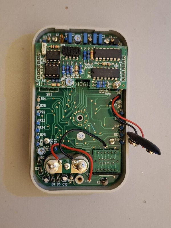

A jelenség elég egyszerű volt, meg se mozdul, pláne kép nincs. A beépülő NYÁK alatt volt egy nagy IC, ami egy kijelzőmeghajtó és feszültségmérő (AME7106). Hm, csak nem ez a rossz? Mivel elég olcsó volt, gondoltam bepróbálom, hátha. Amúgy minden más rendben volt, táp eljutott az IC-ig, elemet nem szívta le, nem melegedett, stb.

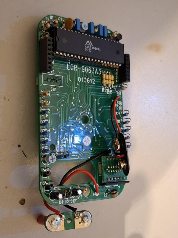

A további macera megelőzésére való az IC foglalat
Helyén minden
És mUUkoggy
Természetesen ilyen nagy IC foglalatom nem volt, így háromféléből legóztam össze a darabokat
, de a funkcióját betölti, és elfér a beépülő NYÁK alatt is (ami gondolom a mérőáramkör).
Azóta mértem is vele, a saját cuccaimmal összehasonlítva elég pontosnak tűnik. Az IC meg sokkal olcsóbb volt, mint a bolti ára.
