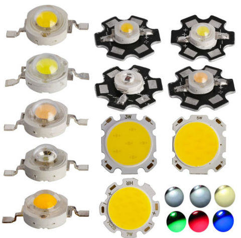

Ha maximalista vagy, keszitesz egy, a led maximalis aramara beallitott aramgeneratort es 30-40KHz PWM a vezerles. Szabalyozhato es garantaltan villogasmentes lesz. Kerdes, erdemes-e.

Egy ekkora COB LEDnek minimum egy régi (pl. S478) CPU hűtőbordája kellene. Bolhapiacon kis penzért vehető, vagy aprón nézz körül.

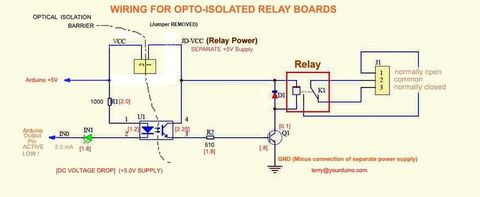

Kernel
szabifotos #60946 üzenetére
Ez mikrovezérlő kérdés, mivel főleg ahhoz készülnek ezek a modulok, persze bármire jó.
Noha a vezérlő kimenete programozható lenne másképp is, ezt talán az Arduino-mágusok tudnák megmondani, hogy miért jobb így. Mindenesetre, a relémodul áramköre szempontjából mindegy lenne. Viszont így közvetlenül lehet csatlakoztatni nyitott kollektoros forrást.
Van például optocsatolós változat is, ami a tápkörök szétválasztását teszi lehetővé:
De itt is úgy oldják meg, hogy GND-re kell zárni. Forrás:

szabifotos #60422 üzenetére
Felemás dolog ez is. A diódajelleg miatt elvileg az áramgenerátoros táplálás alapértelmezett, mégis lehet, vagy máskor ajánlott is ebből engedményt tenni, amikor már több LED van sorosan. Mivel ilyenkor van egy természetes kiegyenlítő hatás is, csökken a feszültséghatárolás meredeksége, a hőmegfutásra való hajlam.
Itt például 18 db LED hármasával van sorba, 6 párhuzamos ágon.
12 V szerepel az adatok között, de ez soha nem volt igaz a 3S konfigurációra. (4S COB LED-ek vannak 12V-ra.) Nem véletlenül írja:
Míg a 3528 LED-ek névleges árama 20 mA (szimpla chip), 2835 létezik többféle, a paralel integrált chipek számától függően:
0,2 W / 60mA
0,3W / 150 mA
1W / 300 mAItt az elsőről van szó. Ha áramgenerátorral adok neki 6*60 = 360 mA áramot, az addig jó is, míg meg nem szakad valamelyik LED. Ha egy ág megszakad, 360 mA már csak 5 ágon fog eloszlani, tehát megnő a többi LED terhelése. Ha emiatt kiég még egy, láncreakció indult be, elszáll a többi is.
Ehhez képest, ha ilyen esetben áram helyett inkább fix feszültséget állítok be, amennyi még épp optimálisnak tűnik (nem melegszik túl) ilyen baleset már nem történhet. Vagy lehet áramgenerátor, de feszültségkorláttal is védve. Erre ideális lehet egy CC/CV modul is.
Tamy
