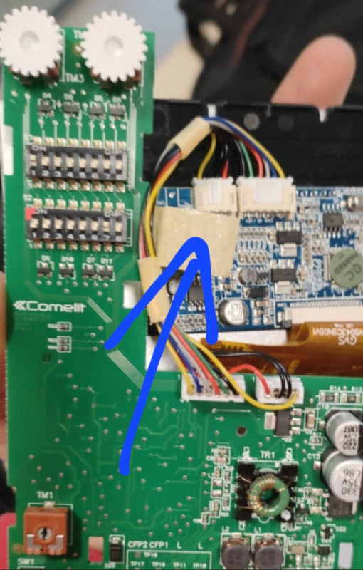

Ha ez egy DC-konverter, annak van bemenete és kimenete, ami nem felcserélhető. De így a képről én sem látok semmit, ha a kezemben lenne, nyilván mérésekkel próbálnám kideríteni.
A minimum, hogy meg kellene mérni a kimeneti feszültséget, ami esetleg alátámaszthatná a feltételezést, illetve működést.
