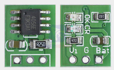

Túlmerült, megnövekedett belső elleállású akku kímélő emelésének nem az a módja, hogy inkorrekt feszültségeket lökdösni rá, legyen az ólom-savas és a többi. Ez egy elterjed Youtube gánymunka is, amikor 5 V feszültségekkel károsítják a túlmerült cellát.
Mint a TP4056 adatlapja is mutatja, például ezt is felkészítették arra, hogy 2,9 V alatt csak C/10 kímélő áramot adjon az akkura.
Itt 1 A töltőáram az alapbeállítás, 1 Ah kapacitású akkuhoz viszonyítva és 100 mA csepptöltő áram, erre az esetre.
Tehát a labortápon is áramkorlátot kell állítani, végfeszültség lehet 4,2 V. Főleg, ha már kéznél van egy laboreszköz, akkor élni kell vele.

Felemás dolog, a standard BMS-modulok 4,25 V-nál szakítják meg a töltést, miután 4,2 V a standard végfeszültség, amit a töltőnek kell biztosítani és csak annak meghibásodása esetére véd a 4,25 V határérték.
De akkor ilyen alapon mondhatnánk, hogy ezek az akkuk bírják a 4,25 V-ot is, hiszen azért szabtak ilyen védelmi értéket, mert ez elvileg még biztonságosnak mondható.
Ugyanakkor lehet olyan akku, ami 4,25 V-ig tölthető és annál 4,3 V a BMS védelmi küszöb. Ezt a összetevők fejlesztésével érik el, hogy többet bírjon, sőt telefonokban vannak 4,45 V-ig tölthető akkuk is.
Mindenesetre rákötnék egy jó akkut és műszerrel követném, hogy meddig tölt. Elvileg akku nélkül mérve is lehetne, de azzal lehetnek gondok, inkább egy akku, sőt akku helyett nagykapacitású pufferkondi is megmutathatja a töltő végfeszültségét. Opcionálisan egy kis terhelés mellett.

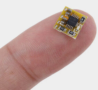

.-..-. #98474 üzenetére
Régebben láttam valahol olyan kis modult, amit mobiltelefonba való építéshez ajánlottak, amennyiben a készülék sajátja már nem javítható. De nem tudom, hogy ez volt vagy ennél is kisebb, most ilyet látok:
https://www.aliexpress.com/item/1005005576490948.html
https://www.aliexpress.com/item/1005003482705246.htmlDe ezen is ellenállást kell cserélni az áram csökkentéséhez, mint a TP4056-nál is.
Egyébként létezik ilyen kis IC is, ha csak azt nézzük:
https://www.adafruit.com/product/1904
Vagy:

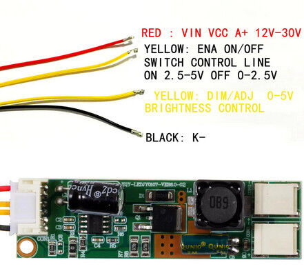

.-..-. #97790 üzenetére
A drivernek (ami lényegében egy step up áramgenerátor) az alaplap küldi az ON kapcsolójelet, ami 5 V általában, valamint a dimming 0-5 V között állítja a fényerőt. Ha eddig is működött, akkor utána is kellene.
Max. fényerőn nincs PWM leszabályzás, nem vibrál. Leszabályozva nem zárható ki, hogy aki erre érzékeny, észreveheti. A LED-áram csúcsértéke, vagyis lényegében a generált DC szint ugyanakkor csökkenthető a Source-ellenállás növelésével, mivel az itt eső feszültséget figyeli az IC. Ha például az egyik ellenállást lekapjuk, felére esik az áram, tehát akkor az lesz a 100 % fényerő. A PWM ezt a stabil áramot szaggatja meg.
Igaz viszont az is, hogy a csúcsáram csökkentése módosítja általában a színhőmérsékletet is melegebb irányba, ami esetleg korrigálható az LCD megfelelő beállításával.

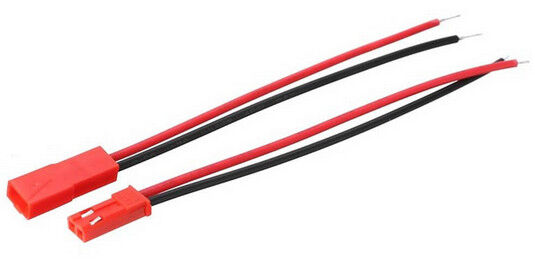

Én ezeket úgy szedem szét, hogy ellentétes oldalon rámarkolva megcsavarom mint a vizes ruhát, ettől a vékonyabb műanyag idom valamelyik sarka kipattan esetleg megreped. Ha mákod van egyben lejön, ha nem le kell hámozni, nem kár érte, hisz csak a vastagabb akku-idom része kell a notinhoz, mint burkolati elem.
Kevésbé radikális megoldás, ha kifaragod az akku oldalát, és ott a két párhuzamos akkucellához menő vezetéket és/vagy fémszalagot elvágod. -
ekkold
.-..-. #97742 üzenetére
1, szedd szét és újítsd fel az akkut (ha elég régi, akkor az elektronikát talán nem kell hekkelni), vagy keress olyan céget aki ezzel foglakozik - szerintem nem olyan horror összeg - általában sima hengeses 18650-es cellák vannak benne.
2, ha már szétszeded, de nem akarod felújítani, akkor hozzáférsz a csatlakozó belső feléhez: kösd ki, vagy vágd el a hozzá vezető fóliát a panelen. Sőt, akár ki is veheted a csatlakozót... -
