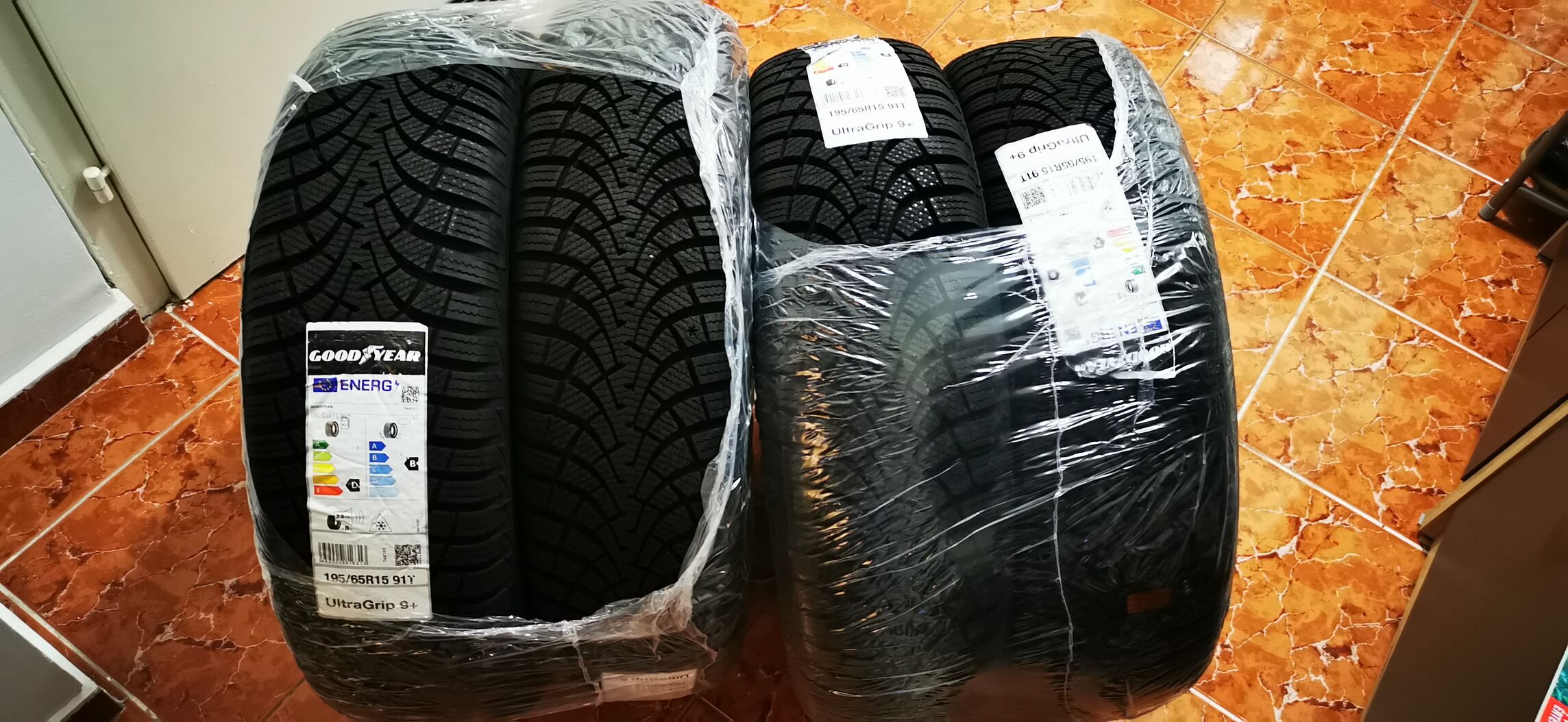

Megjött az új gumi. Ahhoz képest, hogy tnap 11 körül rendeltem elég gyorsan ideért. DOT meg gyártási helyet megírom majd.
