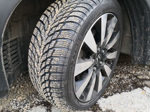

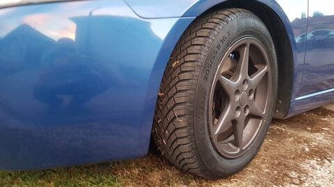

A Lancia marad a Mosoni-síkságon, de hajnali-reggeli 4 és 7 óra között egészen hideg van már, amikor anyum megy vele dolgozni, vagy éppen jön haza műszaktól függően.
Amúgy ha szükséges lesz a csere, 4S-t fog kapni az Ypsilon is, preferably valami téliesebbet, mint a Jazzemen lévő CC+-ok. A Hondához hasonlóan ez sem fog többet menni 6-7k km-nél évente, nem éri meg két külön szettet tartani, de egyelőre még kár lenne kidobni ezeket, amiket kaptunk.
