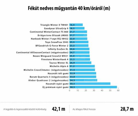

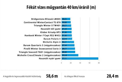

Egyáltalán nem biztos, hogy ugyanott, ugyanazon a felületen készült a teszt. Változhatott az asztfalt és a műgyanta felülete is. Hőmérséklet, páratartalom, sofőr, mérőműszer. Ebben annyi a változó, hogy a büdös életben nem fog senki kétszer ugyanolyan mérést kihozni egy év különbséggel. A trend azért kiolvasható. CC2 nem lett jobb műgyantán.
@Tom1939
Rossz teszteredményt én még nem láttam a Vector 3-ról. Az, hogy egyvalaki szubjektíve lehúzta az nem sokat (leginkább semmit sem) számít. -
Ok, köszi akkor nem csábulok el CC2 felé (bár a nedves műgyantáról megvan a véleményem
), a nyárias akkor nyárias. Maradok téliesnél, bár sajna a GY vector 3-ról olvastam most egy közvetlen rossz tapasztalatot a suzuki forumban (igaz az biztos jóval kisebb méret mint a 18-as amiben én keresek).

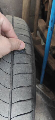

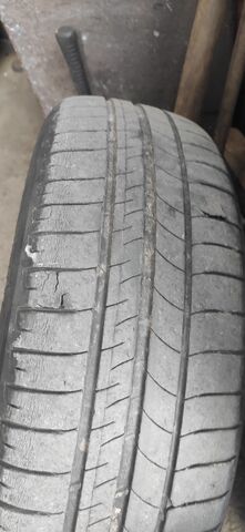

Megvettem ma a vredestein quatrac 4 évszakos gumikat. Eddig egész jó (egyébként magyar gyártmány). Viszont nem látom rajta a hópihe ikont, és a dot szám is hülyén van írva, mintha három jegyű lenne.
Más : Előtte egy Michelin energysaver (2015)gumim volt. Ez vajon 4 évszakos gumi lehetett (ezen sem láttam hópihe ikont)

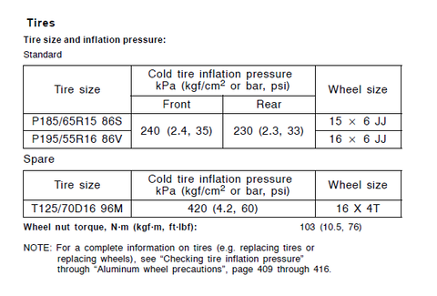

Barátnőm autóján a nyárigumi mérete 185/55R15, míg a téligumi mérete 175/65R14.
Tavaly szerettünk volna pótkereket tenni bele, viszont nem fért be a felnire szerelt 175/65R14 gumi. A gumit visszavették, viszont a felni megmaradt. Most újra előkerült a téma és egy külföldi fórumon olvastam, hogy a 165/60R14 méretű gumi befér. Maximum 200 km távolságnál milyen problémát okozhat, hogyha ilyen eltérés van? Természetesen max. 80 km/h sebességről lenne szó. Nézegettem a mankókerekeket is, de baromi drága és nem is nagyon találok megfelelőt egy Kia Picanto JA-ra, illetve jó lenne felhaszálni valamire azt a felnit.185/55R15 vs. 165/60R14:
175/65R14 vs. 165/60R14:
Előre is köszönöm a válaszaitokat.
