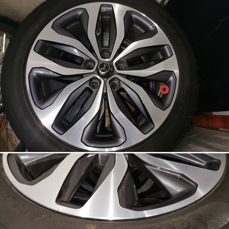

Gyári alufelnit. Fontolóra se vettem a téli használatot. Annyi, hogy én használtan vettem már és felújítva kaptam a felniket. Olyan 3 év leforgása alatt a lakkréteg elkezdett leperegni. 30-40k km között mentem vele egész évben. A fékport se igazán mostam rajta vmi lelkiismeretesen. Fogalmam sincs mennyire volt szakszerű a felújítás, vagy egyáltalán a megfelelő festéket alkalmazták-e rajta. De én úgy hallottam a gumicserével egy időbeni felújítás az általános gyakorlat. Szóval a 3-5 évenkénti újrafestés szerintem nem akkora nagy dolog. Nálam a 3 év aftermarket festéssel ápolatlanul nem is rossz szerintem. Az biztos, hogy nem olyan tartós, mint a kaszni fényezése. Bár nem tudom a gyári festés az mennyire tartós a felújításhoz képest. Én nem vettem észre különösebb problémát vele télen. Vagy nem látom miért kellene kímélni. Ha az alu féknyergek nem rohadnak el a sós utakon, akkor talán a kerekek is átvészelik valahogy a telet.
#58052rbalint88
Az esztergált felület le van lakkozva ezeken. Nem a nyers fém felület van kitéve az időjárásnak. Csak akkor van probléma, ha a lakkréteg megsérül.
Ha esztergált homlomfelületű kerék van fent, ott én egy padkázástól is tartanék.
Vagy elfogadja az ember, hogy ez használati tárgy és a kocsi van az emberért, nem fordítva. Ha nem kiállítási tárgyként tekint az ember az autójára, akkor utána már nem is lesz nagyon fontos, hogy milyen felni van rajta télen.

Köszi az infokat, akkor ezek szerint nem kell félni a gyári felnitől télen.
rbalint88
Teljesen jo lesz a gyari alufelnin. Ha van szalhuzott felulet a felnin, akkor telen erdemes lemosni a solet a felnirol, mert az megkezdheti a szalhuzott feluletet, de ehhez nagy merteku hanyagsag es magas futas kell
Felesegem autojan telibe szalhuzott (diamond cut) felni van, negyevszakos gumival, nem izgulunk miatta. -

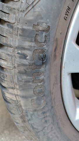

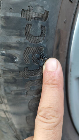

Sajnos 35 ezer Ft. Nem mintha sajnálnám rá a pénzt, de sok helyen párban adják csak. Azért az úgy már húzós. Most kb 6mm-esek, 4 évesek, 4 évszakosak. Ha nem muszáj, nem cserélném.
Vettem egy ilyen pasztát, belekenem, meglátjuk. A gumis azt mondta, szerinte simán elmegyek ezzel a kerékkel addig, amíg elkopnak (most van bennük 25 ezer km kb és 4 év.) De azért figyelgessem, simogassam, nem puposodik-e. -

Jaja, ez az, motortömítő paszta. De amúgy a gumisoknak van még profibb cucca, amikkel a gumit ragasztják, az már vulkanizálás, kicsit komolyabb megoldás, így utólag gondolkodva nem biztos, hogy nekifognék, nem tudom, mekkora gumi ez, és ér-e annyit, hogy foltozd, de 5-6 ezer biztos van a gumisnál egy ilyen oldalfal vulkanizálás, látod, ez a paszta meg 3 ezer, mennyi egy nem sérült oldalfalú gumi ugyanabban a méretben, ugyanattól a gyártótól?

Nyomnék a lyukba egy kis fekete rtv szilikont, adnék neki 3-4 órát, hogy megkössön, majd gyí, aztán 3-4 nap múlva levágnám pengével a felesleget, ha ereszt, azt úgyis észre fogod venni. Esetleg mehet hátra, vagy pótkeréknek.
De attól, mert az a felső takaró gumi réteg elmorzsolódott, nem biztos, hogy a szövet szálaknak lett bajuk. -
