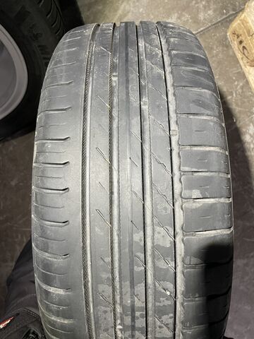

Ma voltam gumis ismerősömnél és ő rögtön észre vette, amit én nem:
Mind a négy gumim ilyen és mielőbbi cserét javasolt. A bosszantó az egészben, hogy 4 éves 27000 km futott gumikról van szó és Dunlop vagyis prémium kategória.
A kérdésem az lenne létezik egyáltalán a mai piacon olyan gyártó, aki nem csak 4-5 év távlatában gondolkodik vagy nagyjából mindegy mit veszek?

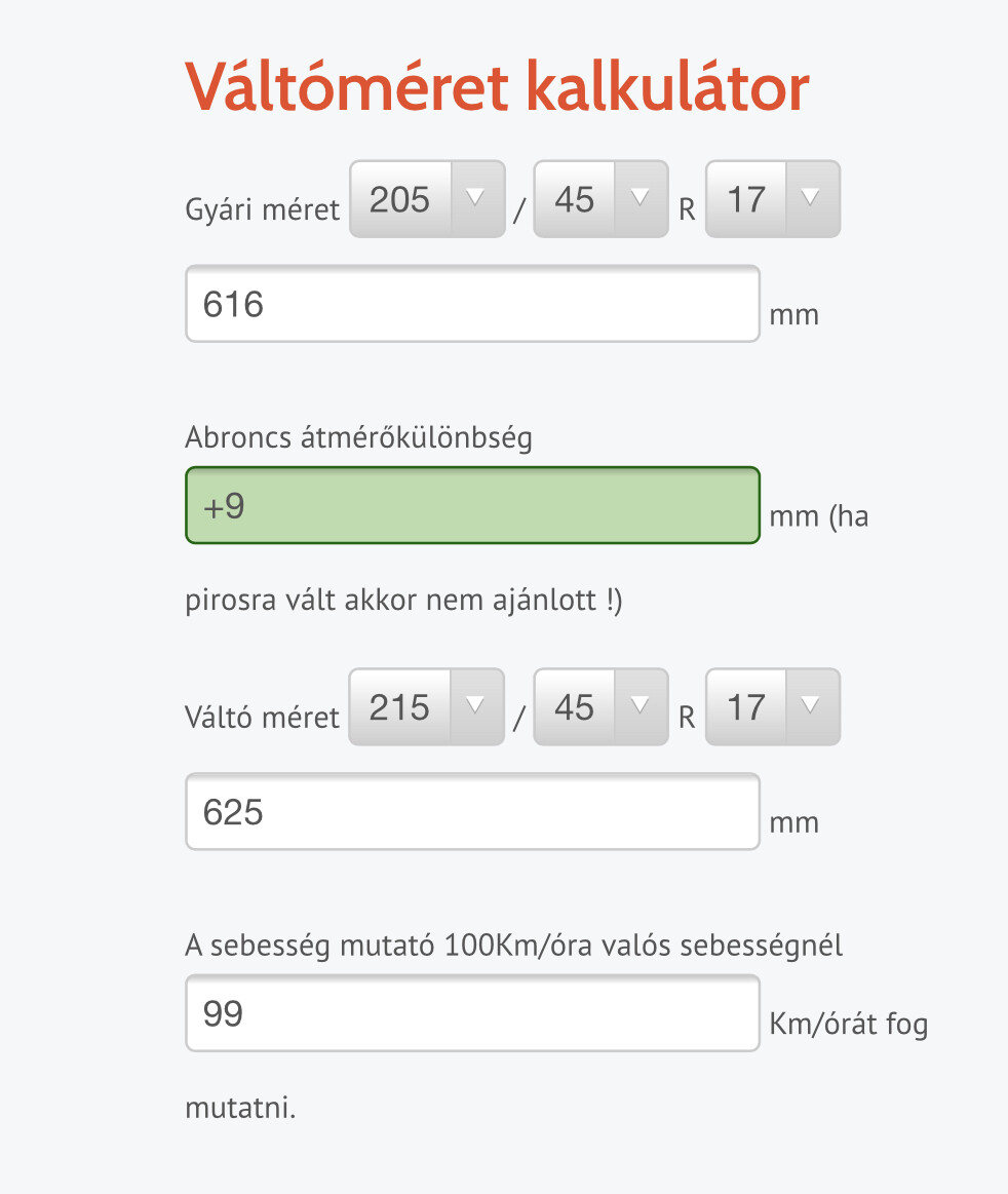

Az Alfára én is 215-öst tervezek venni a 205 helyett, engedélyezett méret, és a kalkulátor szerint is oké.

Érdekes dologgal szembesültem ma.
Az autómnak van két különböző átmérőjű 17-es gyári mérete:
205/50 R17
225/50 R17
Mindkét méretből 50 magasságába kerül egy jó minőségű (pl általam preferált Conti PremiumContact) gumi.
Jelenleg a kisebbik méretet használom aminek 637mm az átmérője, és jó ideje nézegetek gumikat a nagyobbik méretre, ami meg 657mm.
Viszont ma felfedeztem, hogy nem kerül ám minden méret ilyen sokba, sokkal olcsóbb a 225/45 R17, az csak 33ezer. Egy szetten spórolnék majd 70 ezret.
Ennek az átmérője pedig 634mm, tehát a kisebbik mérettel majdnem tökéletesen megegyezik. Mindeközben szélesebb, a kátyúk ellen jobb lenne.
Menetkomfortban sem lenne keményebb, hiszen ugyan olyan magas, csak szélesebb.Lehet, hogy nem 100%-ban a gyári méretek egyike, de azok jó keveréke sokkal olcsóbban.

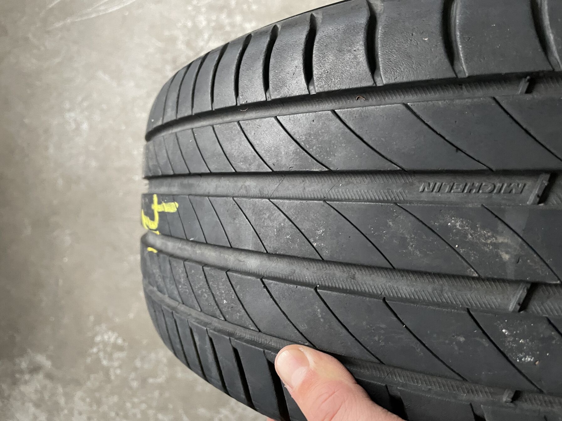

MaddeNNNN
Tavaly júliusban vettem az autót, azóta mentem vele kb. 12000 km-t. Nem nagyon figyeltem mennyire kopik mert vagy '22-es vagy '21-es gyártású gumik vannak rajta plusz most céges kocsi van nálam így meg sem tudom nézni
De jövő héten ha visszacserélem csinálok pár fényképet.A süvítésen kívül más kirívót nem vettem rajta észre, bár még vészfékeznem egyszer sem kellett vele. Párszor volt autópályán 1-2 komolyabb fék de nem éreztem hogy mászna az autó. Amit viszont megjegyeztem hogy nagyon jól tapad kanyarokban, párszor mentem vele dunántúlra Pécs környékére nyirkos/nedves kanyargós kis dimbes-dombos utakon keresve a tapadási pont határát de nem tudtam olyan gyorsan menni vele és nagyon élveztem, bár alapból lapos és széles az autó (1.4T csapotthátú Astra).

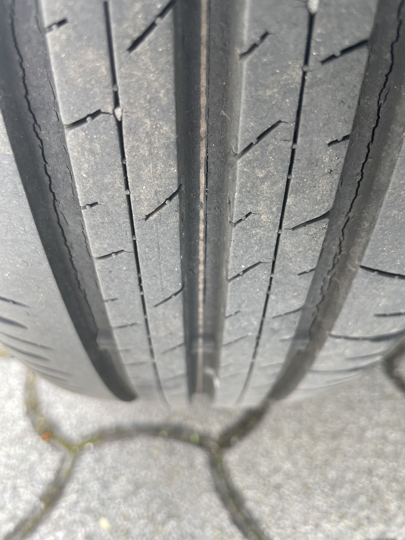

Nos, megvan. A Nokian volt hátul, a Michelin elől. A Bal első az 1es, a bal hátsó a 3as, a jobb hátsó a 2es, a jobb első pedig a 4es lesz. Jó úgy?

Asszimetrikus gumi, nincs forgásiránya. Ha nem lett jelölve, akkor nehez lesz megmondani melyik hol volt. Ha van esetleg tolómérőd, akkor a kopási képből, lehet, hogy be lehet azonosítani. Vagy ha mind a négyet hasonló minőségben lefotózod, akkor lehet, hogy tudunk segíteni.
A belső széle egyébként eléggé meg van kopva, ami futómű hibára utalhat. -
