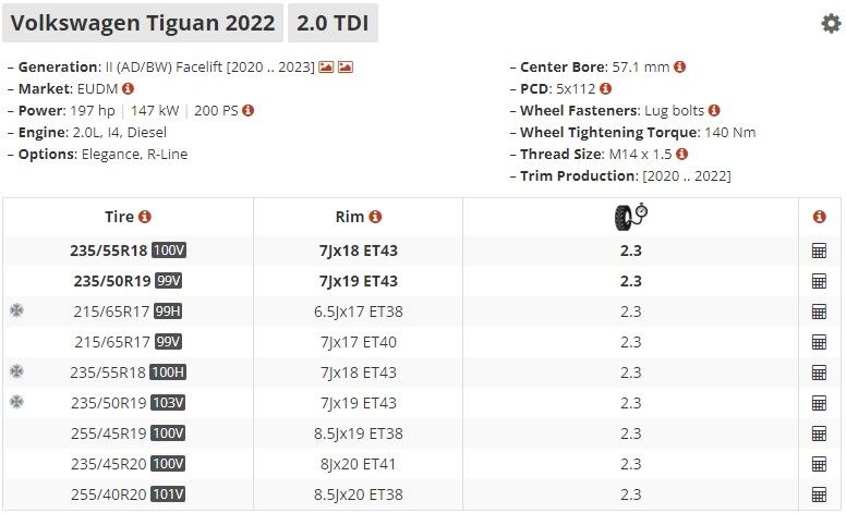

Közben én is pont ezt néztem, random a 2019-es modellévet kiválasztva. Ott a gyári 18" is 7*18 és 235/55 megy rá. Evvan, nem tévedhetetlen a táblázat*. 🤗
Viszont az általad betett alapján, jó lesz az autóra!

mivel a kocsit még nem szállították le ezért csak a netes infók alapján tájékozódom, mely szerint a 7*19-es felnin 235-ös a gumi, a 8.5*19-esen 255.
ezért is tettem fel a kérdést, mert én is azt látom mindehol amit te.amúgy íme amivel jönni fog.
szerk: az autóra felmegy, mert van olyan kivitel (R Line) aminek ez a gyári mérete. csak az Elegance szinthez nem tudtam konfigurálni - ám sokan tettek már rá 20-as felnit.

Hali,
Adott egy Tiguan, melyen gyárilag 7*19-es (ET43) felnin van 235/50R19 gumi.
Felmegy-e ez a gumi egy 8.5*19-es (ET38) felnire, mely belül 14, kívül 24 mm-rel lesz szélesebb az alap darabnál?Köszi!

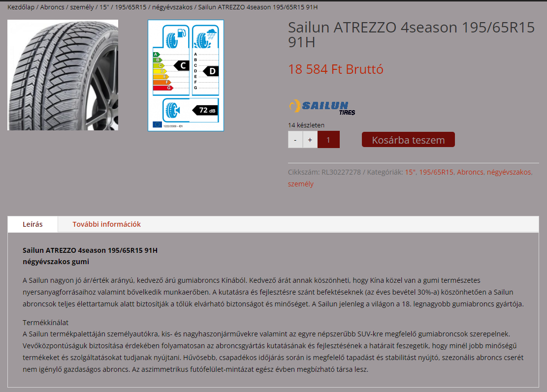

Sziasztok. Tanácsot kérnék hogy a három márka közül melyiket válasszam. Elnézést hogy jelenleg az anyagi lehetőségeim elég korlátozottak. Szóval egy öreg (15 éves) 1.6-os Ford Focus-on kell mind a négy gumit lecserélni elöregedés miatt. A kocsi heti 1x használt csak városban, hegyre nem megyek vele, kevés kilómétert megy. Tél-nyár közt nem akarok cserélgetni.
Sailun Barum Laufenn
Főleg ez utóbbi (legolcsóbbra) vagyok kíváncsi, van-e ellene valami ellenérv..? -

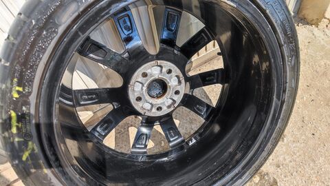

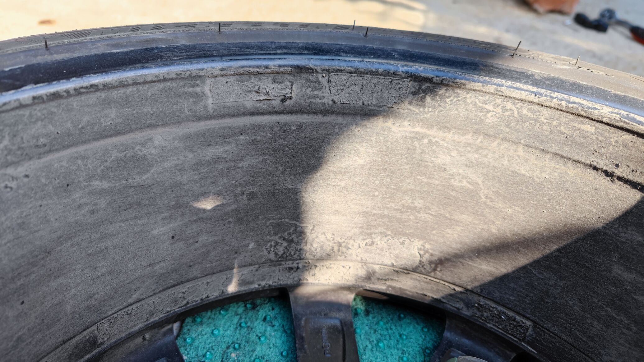

Sziasztok! A jobb első gumimat lepadkáztam és tönkrement. A gumikban 25 ezer km van (215/50/17, Hankook Ventus V12 Evo2). Beszerezhető még ez a gumi, de rendesen felment az ára. Hogy érdemes cserélni? Gondolom 1-et nem, mert eltérő lesz a profilmélység. Legalább 2-t, és ugyanilyen típusra vagy akár másra is? Tengelyenként lehet más típus is?
Qru
2ozzmexy
Ahogyan rbalint88 is írta hiperekben és homasita polcain elérhető, olyan 3ezer körüli áron, ha szoktál hiperekben járni akkor érdemes figyelgetni, néha ilyen 2ezer alá akciózzák, akkor érdemes venni belőle.
A szintén alsopolcos sheron/prelix/q11 felnitisztitók jobban beváltak nekem az ilyen viszonylag elhanyagolt kerekeken, ellenben ezek nem pH semlegesek ezért megmarhatják/foltos maradhat, a krómozott nem szereti és ha van valamilyen védelem rajta akkor azt is károsítják/csökkentik az élettartamát. -

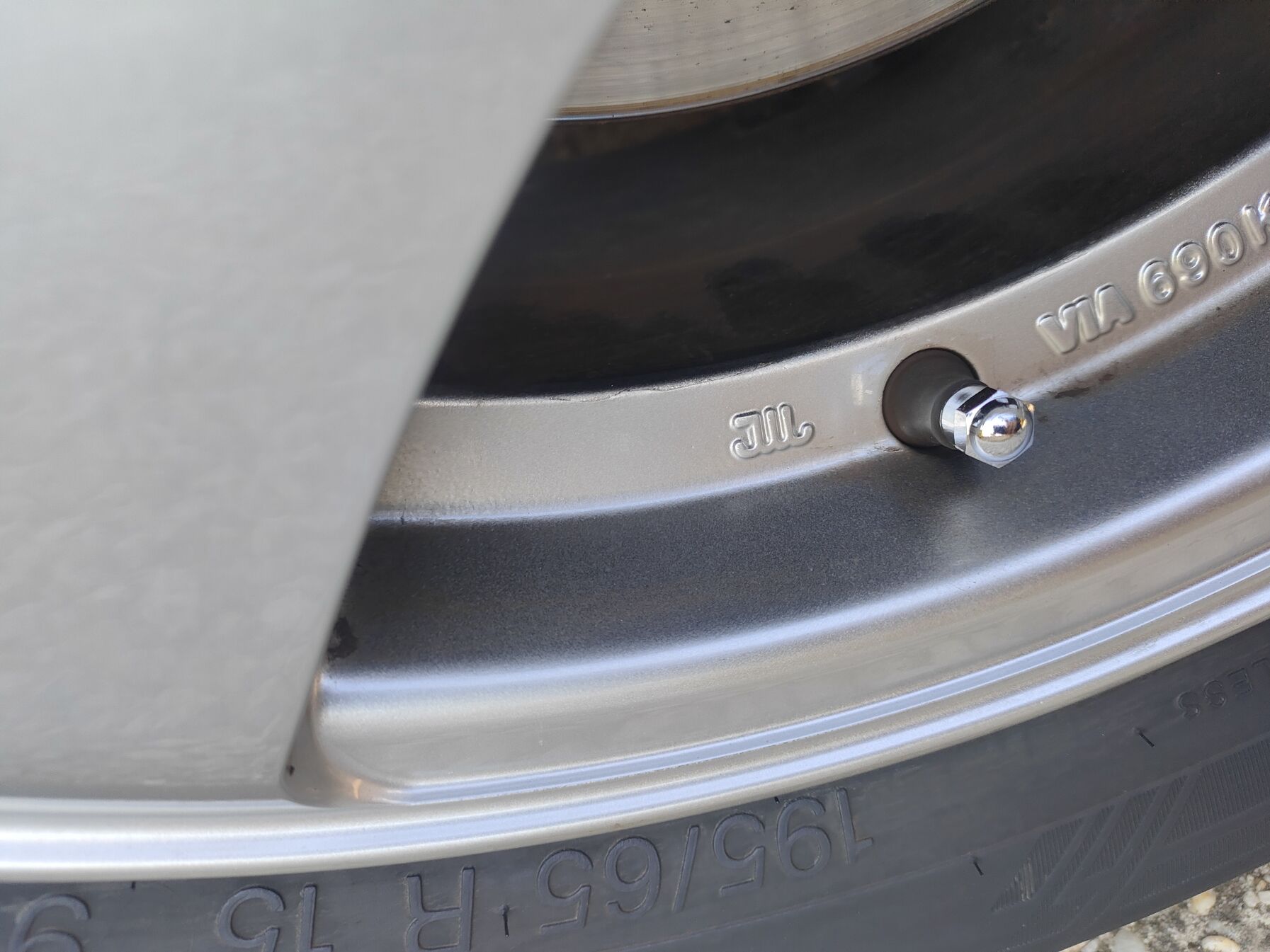

Van az autóhoz 2 szett gyári alufelnim illetve a nyári gumik is 2019-es Pirelli elég keveset futott. Valamint pont azért gondolkodok a prémiumon, hogy párom kevesett szokott menni télen így ha mégis mennie kell akkor talán nagyobb lenne a biztonság. Illetve ahol dolgozik oda egy elég meredek lejtős utcán kell lemennie az autóval a faluban, így nem baj ha nem csúszik meg olyan könnyen, illetve ha a gyerkőc is a kocsiban van akkor főleg nem baj ha van tartalék. Legalábbis ezen gondolkodom.
Mondjuk a másik autónkon is külön gyári alun van a téli meg a nyári pedig aztán május végén lesz 3 éves a kocsi és most van benne 10 ezer km.
Valahogyan jobban bízok benne. Tavasszal meg ősszel lecserélgetem annyi mozgás kell.UG9+ volt nekem azt szerettem, de mondom a TS870 újabb minta hátha emiatt jobb is.

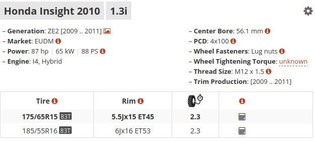

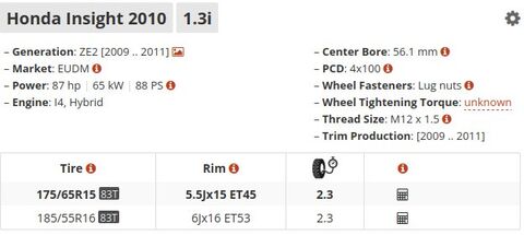

Nem írtad, hogy milyen gumit keresel, milyen használatra, kilométerfutásra. Feltételezem, hogy nyárit. A japán gyártók hajlamosak ritka, drágább méretet használni, ezt tudomásul kell venni. Javaslom, hogy ne térj el a gyári mérettől. Ár/érték arányban ez az egyik legjobb ajánlat.
A másik megoldás, hogy felnit cserélsz 15 collra, az a méret sokkal olcsóbb. (175/65R15)
Az Insight egyéb tekintetben sem kifejezetten olcsón fenntartható, mivel elégé egyedi és kis példányszámban készült autó. Érdemes a vásárlás előtt tájékozódni, hogy később ne érjen kellemetlen meglepetés. -

Ha nem engedelyezett meret van fent abba a rendor belekothet meg a biztosito (pl nem fizeti a karod). Illetve muszaki viszgan is belekothetnek. Maradj a gyari meretnel lehetoleg.

sziasztok.
van egy honda insightem, 185 55 r16os gumival. vennék rá egy gumit, de a váltomérettel, ami a 205 50 r16, horror árba vannak, ami majdnem ez, az mért nemm jo rá? 205 55 r16
előre is kösz a válaszokat. -
