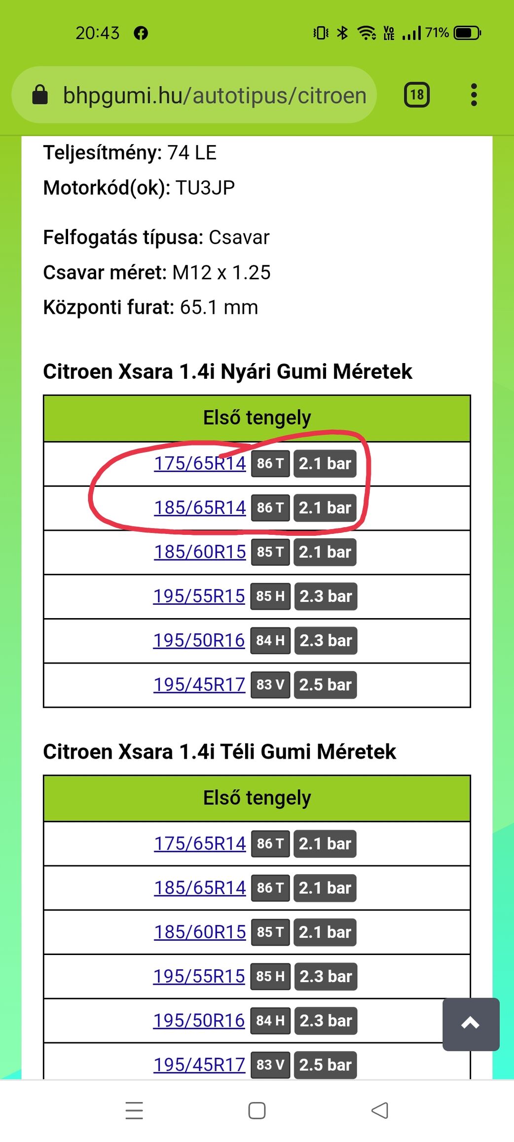

2003-2008 közöttiek! Tudom, hogy pirosra vált(18mm differencia), de ez a gyakorlatban nem sokat jelent! Élő példa az én fabia-m: 165/70 r14-el szerelték gyárilag! Ennek a váltómérete a 185/60 r14 (pár mm-el kisebb), a 175/65 r14(szintén pár mm diffi, de már nem emlékszem fejből) a 195/50 r15 és a 195/55 r15 is(mivel a 165/70-hez képest már mindkettő benne van +- -ban a megengedett különbségben) Így jönnek össze az ilyen(furcsa) megoldások! Mindig attól függ, hogy mivel volt kedvük szerelni újkorában az adott modellt! Pl a fabia-k felszereltség és nem motorméret alapján kapták az első szerelésű méreteket!
pl ez is furcsa kicsit
