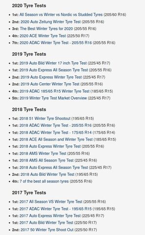

meglepő, de az új 4 évszakosak a téliekhez nagyon közeli eredményeket tudnak
https://www.tyrereviews.com/Article/2020-Auto-Bild-All-Season-Tyre-Test.htm
az AutoBild 2020-as tesztjében volt olyan 4 évszakos gumi, ami mindkét mért diszciplínában jobbnak bizonyult a referencia téli guminál (és ott nem az alsó polcról választanak referenciát)
ezek tudatában nehezen áll meg a gondolatmeneted a véletlen megcsúszással - vagy ha megcsúszol, ott nem a gumi lesz a limit, hanem valami más. -

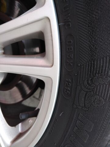

Hamár repedezett gumi. Ezt pont most találtam a vezess.hu-n

Igazság szerint a Michelin megmondta a tutit, hogy egy abroncs az autón 17-szer gyorsabban öregszik mint a pincében...
Szerény véleményem szerint (bár nem vagyok orákulum...) 3-4 év egy 4S abroncs esetén teljesen vállalható távlat. A matek egyszerű, nettó józan logika kell csupán hozzá:
Vegyünk két autót amiknek a gazdái ugyanúgy vezetnek (ideális világban gondolkodunk gömb tehenekkel és lapos Földdel cam-trail nélkül
), ám az egyik (A jelű) autón két külön szett abroncs van felnire szerelve a másikon (B jelű gépjármű) 4S abroncs.
A jelű autó kijön a szalonból június 1-én a nyári abroncsokon, elkezdik használni majd eljön az ősz, lekerülnek a nyári kerekek és felmennek a télik, a nyárik lemosva, opcionálisan gumiápolózva lemennek a pincébe/garázsba tárolási nyomásra beállítva és így várják a tavaszt. Használják télen az autót, majd eljön a tavasz, csere újra, a télik a nyárikhoz hasonlóan mennek wellneszezni a pinyóba/garázsba.
Nézzük most B jelű gépkocsit ami szintén június 1-én kijön a szalonból a nyári abroncsokon, ám a következő sarkon a gumis lecseréli új 4S abroncsokra. Elkezdik használni az autót, jön az ősz, 4S marad (esetleg mosás, opcionális gumiápolózás), hiszen 4S, esetleg abroncsnyomásra ránéznek, talán első-hátsó csere zajlik és használják tovább.Kérem a tippeket melyik abroncsok vannak jobban igénybe véve, nah pont az fog gyorsabban is amortizálódni, elhasználódni.

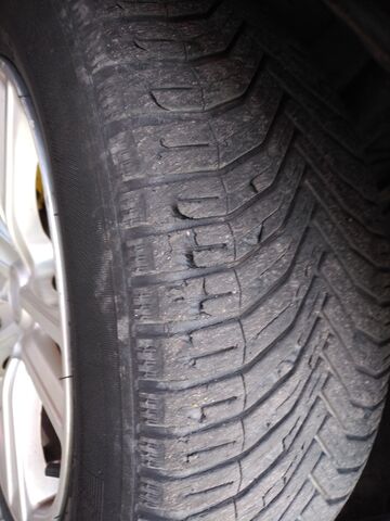

Éjjel-nappal az autón van, nyomás és terhelés alatt.
A -10 és a +40 között több esetben.
Az oké, hogy 2,5 éves gumikról van szó, de a 30Ekm-hez szerintem ez a felület rendben van.
A szintetikus anyagok másképp jelzik az öregedést, mint a régi hagyományos alapanyagok.
Arról nem beszélve, hogy a téli/nyári cseréknél sokan és sokszor azért lekezelik a levetett gumit, de egy négyévszakos esetében ez nem jellemző.
Fogadd el, hogy ez ilyen, kb. öt évre teljesen korrekt, nem fog cserben hagyni.
Utána viszont csere.
4-5 évente új gumid van/lesz, ez így teljesen rendben van.

Kössz Sráczok, hogy megpróbáltok vigasztalni, de ettől még szerintem ez egy prémium gumitól elég vacak mutatvány. Vagy csak én várok túl sokat...?

Szerintem ez OK. Nekem a DOT szerint 2 éves, de csak 1 éve fenn lévő ASC-omon semmi repedés sincs. (Jól tárolták.)
Hátul egyébként kb. olyan, mint ha most jött volna ki a gyárból, elöl viszont nekem is elkezdett fűrészfogasan kopni, látszik az élein. :( Majd valamikor megcserélem őket. Pont 10 ezer km van a gumiban egyébként.
