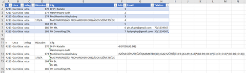

Ha Excel365-öd van, akkor a SZŰRŐ és SZÖVEGÖSSZEFŰZÉS függvények fognak segíteni.
Az alsó táblázat első 4 oszlopa az EGYEDI függvénnyel készült, míg az utolsó oszlop az alábbi képlettel:
=SZÖVEGÖSSZEFŰZÉS(KARAKTER(10);IGAZ;SZŰRŐ(E3:E9;(A3:A9=A13)*(B3:B9=B13)*(C3:C9=C13)*(D3:D9=D13)))Hogy 10 ezer sornál mennyire lesz lassú azt nem tudom.

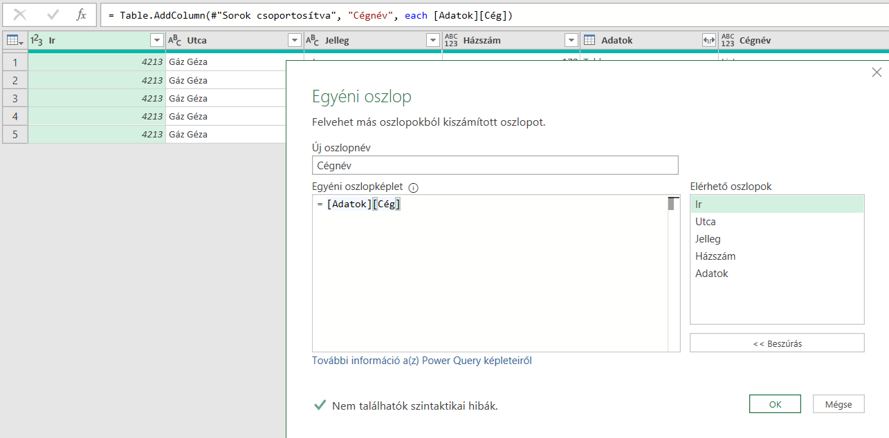

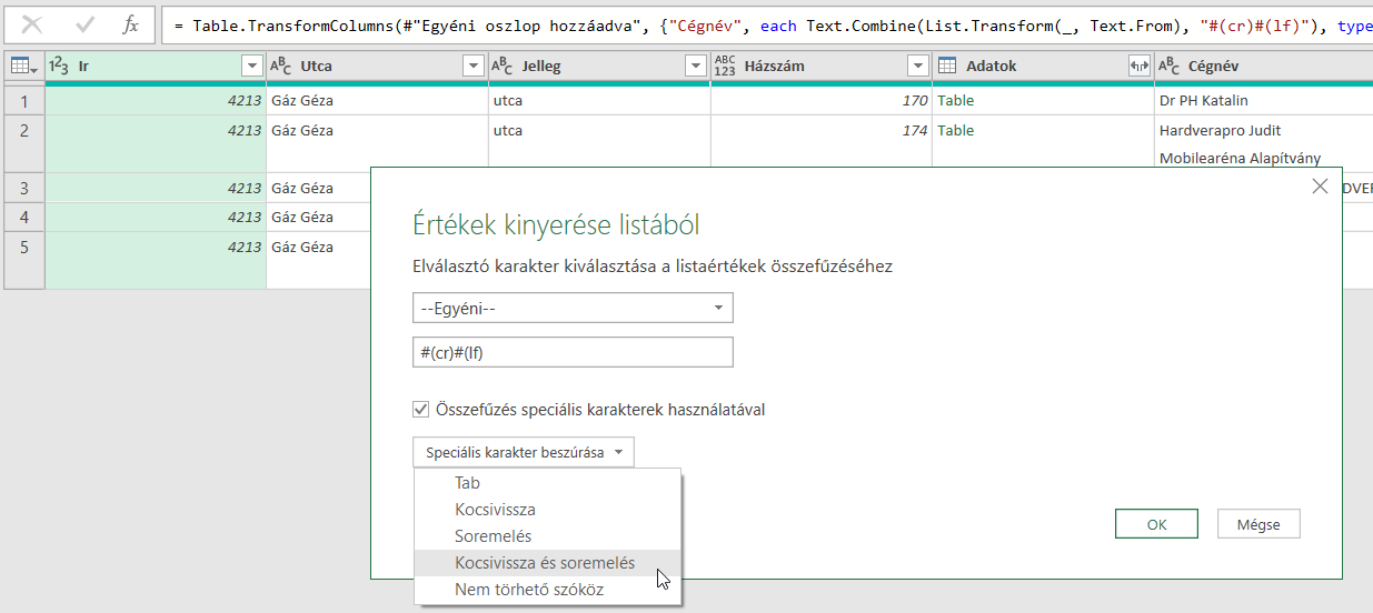

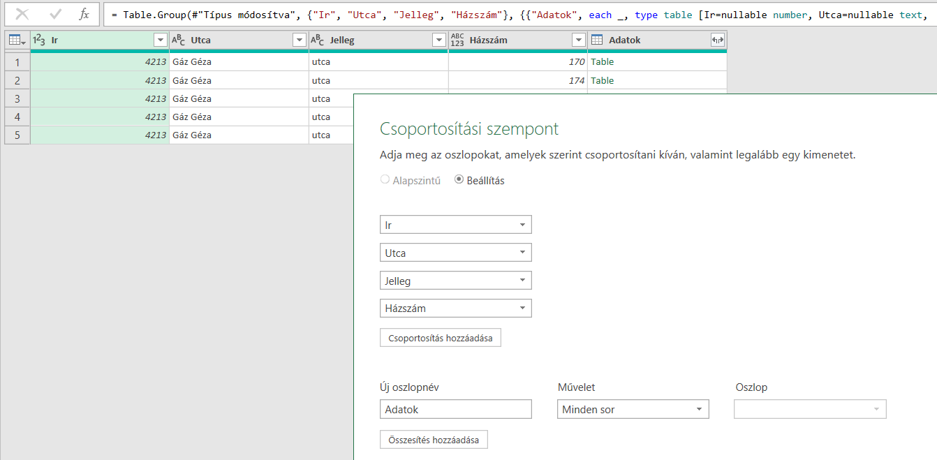

Excel 2010-től van Power Query (PQ), amivel egyszerübb mivel egy egyszerű csoportosítás.
1. Adatokat betöltöd PQ-be.
2. Kijelölöd az oszlopokat ami alapján akarsz csoportosítani majd múveletnek a "Minden sort" használod.
3. Utána kell egy új oszlop, amelyben az előzőleg megadott oszlopra és oszlopnévre hivatkozunk.
4. Az új oszlop jobb felső sarkában értékek kinyerése opciót válaszd és ott elválasztó karakternek a speciális részből a kocsiemelés+sorvisszát.
5. Az eredményt lehet Excelbe visszatölteni.üdv

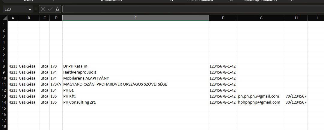

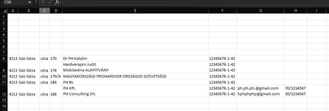

Munkámhoz kaptam egy adatbázist, amit nagyjából már átrendeztem a saját tudásom szerint (ami nem túl sok
), viszont nagyon nagy segítség lenne, ha még pár dolgot megtudnék csinálni. Jelenleg így néz ki a listám:
(Elvileg nyilvános cég adatok, de ha szabályba ütközik, kérlek töröljétek a képet, és csinálok egy személtető táblázatot külön)
Az lenne a problémám, hogy a házszám oszlopban elég sok a duplikált. (Egy címen több cég) Van rá mód, hogy összeolvasszam úgy az azonos hsz sorokat, hogy a többi oszlopban lévő adatok egymás alatt legyenek, de szintén egy cellában? Tehát pl lesz egy olyan sor, ahol 1 db 128 szám van, és a következő oszlopokban szintén egy cellában az összes cégnév, csak alt-enterrel elválasztva cellán belül, és ugyanígy az email címek, telefonszámok stb?A másik problémám, hogy elég sok a /A /B házszám, és hiába állítottam a cellákat számokra, amikor növekvő sorrendbe szeretném tenni, akkor a / jeles nélküleket sorrendbe teszi, majd lá külön az összes olyat, amiben van / jel.
Előre is köszönöm

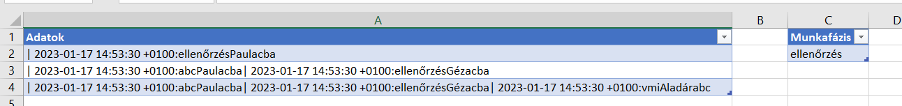

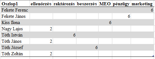

Szia,
Feri kódja nem nézi, hogy az ellenőrzés után van-e újabb timestamp. Nem tudom, hogy ez a valós adaton gondot okoz-e vagy sem. Ahhoz hogy helyben cserélhesd az adatokat másik makró kell, amit billentyűparanccsal vagy külön gombbal tudsz indítani. Vigyázz mert nem lehet visszavonni a makró módosításait!
Sub ellenor2()
Dim rngAdatok As Range
Dim adat As Range, adatSzoveg As String
Dim posEllenorzes As Long, posHatar As Long, posKovetkezoHatar As Long
Const ell = "ellenőrzés", hatar = "|"
Set rngAdatok = Selection.CurrentRegion 'kijelölt cellát tartalmazó tartomány használata
For Each adat In rngAdatok
posEllenorzes = InStr(1, adat, ell)
adatSzoveg = ""
'ha van benne "ellenőrzés" szöveg akkor nézzük át
If posEllenorzes > 0 Then
posHatar = InStrRev(adat, hatar, posEllenorzes) 'ellenőrzes előtti határjel helye
posKovetkezoHatar = InStr(posHatar + 1, adat, hatar) 'ellenőrzés utáni első határjel helye
If posKovetkezoHatar > posEllenorzes Then
adatSzoveg = Mid(adat, posHatar, posKovetkezoHatar - posHatar - 1)
End If
End If
adat = adatSzoveg
Next adat
End SubPower Query (PQ)-ben pedig több lépéses a dolog.
Az én mintám így néz ki:
Bal oldalt az adatsor, jobb oldalt pedig egy munkafázis ahol lehet módosítani hogy mire keressen.
1. Első lépésként mindkét táblát betöltöm PQ-be. A jobb oldalinak adtam egy ilyen nevet "tblMunkafazis".
2. Megkeressük hogy van-e "ellenőrzés" az adatsorban. Ehhez egy új oszlopot szúrunk be, neve nálam "Ellenorzes". A képlete pedig:
=Text.PositionOf([Adatok], tblMunkafazis[Munkafázis]{0})
3. Az ehhez tartozó pipe-ot is megkeressük. Az oszlop neve: "Határ", képlete:
=Text.PositionOf(Text.Start([Adatok],[Ellenorzes]),"|",Occurrence.Last)
4. Az ezutáni pipe helyének a képlete:
=Text.PositionOf(Text.Middle([Adatok],[Hatar]+1),"|")+[Hatar]
5. Minket csak azok érdekelnek ahol van ellenőrzés szöveg és ahol a két pipe eltér. Új oszlopba pedig kirakjuk az eredeti szöveg pipeok közötti részét. A képlet:
=if [Ellenorzes]>0 and [Kovetkezo hatar] > [Hatar] then Text.Middle([Adatok],[Hatar],[Kovetkezo hatar]-[Hatar]-1) else null
6. Azok a sorok ahol null van nem kellenek és a többi oszlopot is eltávolítjuk.
7. Eredményt Excel-be visszatöltjük.A teljes M-kód:
let
Forrás = Excel.CurrentWorkbook(){[Name="Táblázat1"]}[Content],
#"Típus módosítva" = Table.TransformColumnTypes(Forrás,{{"Adatok", type text}}),
#"Egyéni oszlop hozzáadva" = Table.AddColumn(#"Típus módosítva", "Ellenorzes", each Text.PositionOf([Adatok], tblMunkafazis[Munkafázis]{0}), Int64.Type),
#"Egyéni oszlop hozzáadva1" = Table.AddColumn(#"Egyéni oszlop hozzáadva", "Hatar", each Text.PositionOf(Text.Start([Adatok],[Ellenorzes]),"|",Occurrence.Last), Int64.Type
#"Egyéni oszlop hozzáadva2" = Table.AddColumn(#"Egyéni oszlop hozzáadva1", "Kovetkezo hatar", each Text.PositionOf(Text.Middle([Adatok],[Hatar]+1),"|")+[Hatar], Int64.Type),
#"Egyéni oszlop hozzáadva3" = Table.AddColumn(#"Egyéni oszlop hozzáadva2", "Eredmeny", each if [Ellenorzes]>0 and [Kovetkezo hatar] > [Hatar] then Text.Middle([Adatok],[Hatar],[Kovetkezo hatar]-[Hatar]-1) else null, type text),
#"Sorok szűrve" = Table.SelectRows(#"Egyéni oszlop hozzáadva3", each ([Eredmeny] <> null)),
#"Többi oszlop eltávolítva" = Table.SelectColumns(#"Sorok szűrve",{"Eredmeny"})
in
#"Többi oszlop eltávolítva"üdv

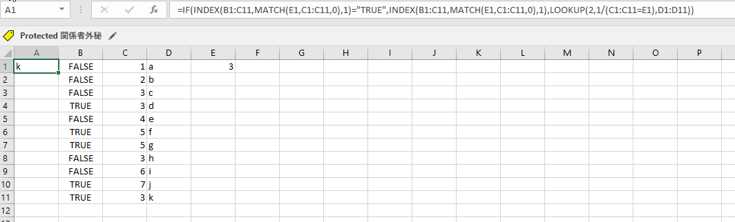

szia, nem működött, de az egymásba ágyazott keresés adott egy ötelet.
=XLOOKUP(1,(B1:B11="TRUE")*(C1:C11=F1),D1:D11,XLOOKUP(F1,(C1:C11),D1:D11,"No Match",0,-1),0,1)
legszebb, hogy az utolsó kapcsolóval tudom állítani, hogy az előről kezdje a keresést, vagy a végéről, ha nincs találat, akkor egyszerűen csak a legutolsó "3"-t keresem meg, feltétel nélkül, ha egyáltalán nincs 3-as sem, akkor "No Match"
mindenesetre köszönöm a segítséget

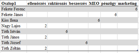

Pá
Ez egy teljesen új project lesz, érdekelne, hogy érdemes nekilátni, illetve konkrét segítséget is elfogadok.
Van egy oszlopban sok cellám (ezres nagyságrend). Mindegyikben sok száz vagy ezer karakternyi szöveg. A szöveg az alábbi logika szerint épül fel.
[időbélyeg] - [munkafázis] - [név] - [pozició] - [időbélyeg] - [munkafázis] - [név] - [pozició] - [időbélyeg] - [munkafázis] - [név] - [pozició] - [időbélyeg] - [munkafázis] - [név] - [pozició] - [időbélyeg] - [munkafázis] - [név] - [pozició] - [időbélyeg] - [munkafázis] - [név] - [pozició] - stbstb
Változó, hogy hány ilyen ciklus szerepel egy cellában. Általában van legalább 3-4, de lehet akár 10-12 is. Az időbélyegen kívül minden fázis teljesen random szöveg, változó kötőszavakkal összekötve, szóval nincs bennük semmi logika.
Van ezen kívül egy 10-15 névből álló listám.2 dolgot szeretnék megkapni.
1. Minden név mellé egy szám, hogy hány projectben vett részt. (gyakorlatilag annyi, hogy hány celláben szerepel a neve. Az lényegtelen, hogy egy cellán belül hányszor van a neve, szóval a munkafázisok száma szerencsére nem kell.) --> ez elég egyszerű egy =DARAB(SZÖVEG.KERES(NÉV,OSZLOP)) fügvénnyel meg is vagyok.2. Ez a macerás rész. Minden név mellé, hogy egy bizonyos munkafázisban (ami az ellenőrzés) részt vett-e. Itt lényegében arra kellene egy függvény, hogy 2 [timestamp]között szerepel-e az adott név ÉS egy kulcsszó (legyen mondjuk ellenőrzés). Sok projectben egyáltalán nincs ilyen munkafázis egyébként, szóval nem minden cellában szerepel a kulcsszó.
Nyilván legrosszabb esetben fel lehetne darabolni cellákat timestamponként munkafázisokra és ott keresgélni, de az sok szempontból nem lenne ideális, így első körben főleg az érdekel, hogy enélkül megoldható-e. Szöveggel buherálással nincs sok tapasztalatom excelben.
Szóval csak, hogy egyértelmű legyen, a végén mind a 10-15 név mellé két számot szeretnék kapni.
1. Hány projectben vett részt aktív szereplőként. (hány cellában szerepel a neve a kulcsszó nélkül)2. Hány projectben vett részt ellenőrként. (hány cellában szerepel a neve ÉS a kulcsszó két időbélyeg között)
+1. Előfordulhat, hogy valaki aktív résztvevőként és ellenőrként is részt vesz. Szóval lehetséges, hogy szerepel a neve a kulcsszóval, de szerepel a neve a kulcsszó nélkül is a cellában. Ez esetben mindkét mezőhöz oda kéne számolni. --> de mivel ez meglehetősen ritka, így ha ezt nem sikerül megoldani, azzal ki tudok békülni.
Ez pedig az időbélyeg formátuma, szerencsére ez teljesen egységes az egész projecten keresztül.
2023-01-17 14:53:30 +0100: -

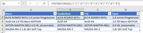

Szia,
Az én megoldásom azon alapul, hogy a márkát és típusokat egy szóköz és vmilyen szám kombója választja el egymástól.
Ezek alapján Excel változattól függően az alábbi képletek műkődhetnek.1. Microsoft 365 esetén SZÖVEGELŐTTE (TEXTBEFORE) függvény segít.
=SZÖVEGELŐTTE(A2; {" 1";" 2";" 3";" 4";" 5";" 6";" 7";" 8";" 9"})2. Régebbi Excelben pedig egy tömb-függvény, SUMPRODUCT (SZORZATÖSSZEG) segítségével keressük meg az első előfordulást.
=BAL(A2;SZORZATÖSSZEG(MIN(HAHIBA(SZÖVEG.TALÁL({" 1";" 2";" 3";" 4";" 5";" 6";" 7";" 8";" 9"};A2);1024))))3. A típust pedig a maradék szöveg, amit legegyszerűbben így lehet megkapni.
=HELYETTE(A2;B2;"")üdv
