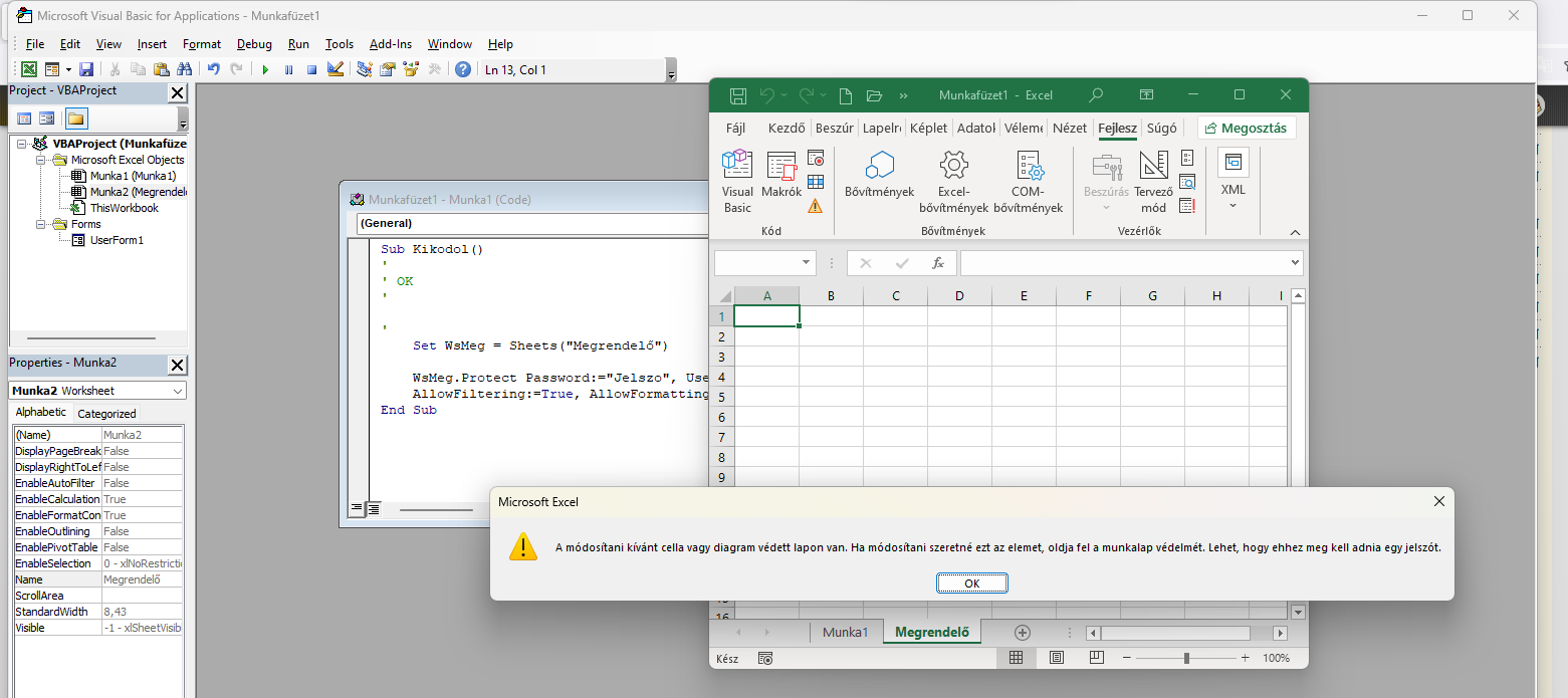

tgumis
Mi ezzel a gond?
Mindig hibával megállSub Kikodol()
' OK
Set WsMeg = Sheets("Megrendelő")
WsMeg.Protect Password:="Jelszo", UserInterfaceOnly:=True, AllowFormattingColumns:=True, _
AllowFiltering:=True, AllowFormattingCells:=True
End Sub -

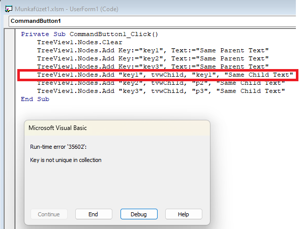

A Key nem lehet azonos, annak minden esetben egyedinek kell lennie, akár Parent, akár Child esetén.
Helyes
Private Sub CommandButton1_Click()
TreeView1.Nodes.Clear
TreeView1.Nodes.Add Key:="key1", Text:="Same Parent Text"
TreeView1.Nodes.Add Key:="key2", Text:="Same Parent Text"
TreeView1.Nodes.Add Key:="key3", Text:="Same Parent Text"
TreeView1.Nodes.Add "key1", tvwChild, "p1", "Same Child Text"
TreeView1.Nodes.Add "key2", tvwChild, "p2", "Same Child Text"
TreeView1.Nodes.Add "key3", tvwChild, "p3", "Same Child Text"
End SubHelytelen - Parent-nél is mindig key1-t adtam meg, child-eknél meg mindig p1-t.
TreeView1.Nodes.Add "key2", tvwChild, "p1", "Same Child Text"
TreeView1.Nodes.Add "key3", tvwChild, "p1", "Same Child Text"
End SubAhány eleme van a TreeView-nak, annyi különböző Key kell, fenti képet alapil véve 6 db különböző Key kell, az alábbi képen látható a hiba

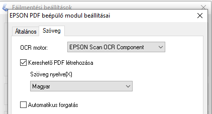

Köszi mindenkinek! Akkor az a gond, hogy én táblázatot szkenneltem .pdf-be. Azt hittem ha Kereshető PDF-ként teszem, akkor lehet Excelbe konvertálni, de nem lehet, sőt még a keresés sem működik.
Egyébként van megoldás erre, vagy nem lehet, mert eleve képként kezeli?

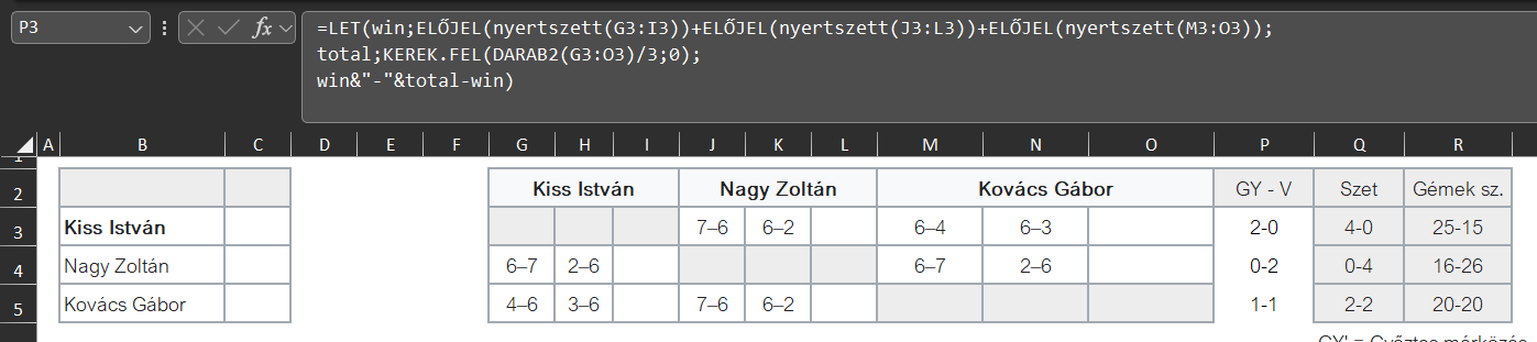

Szia,

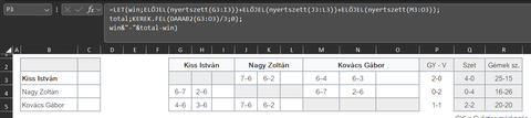

Az én változatomban a feladás figyelembevételéhez elég csak a P3-ban lévő képletet módosítani.
Kacifántos lett, remélem okés nálad is.=LET(game1;MAX(ELŐJEL(nyertszett(G3:I3))-DARABHA(G3:I3;"R");0);
game2;MAX(ELŐJEL(nyertszett(J3:L3))-DARABHA(J3:L3;"R");0);
game3;MAX(ELŐJEL(nyertszett(M3:O3))-DARABHA(M3:O3;"R");0);
total;KEREK.FEL(DARAB2(G3:O3)/3;0);
felad;DARABHA(G3:O3;"R");
win;game1+game2+game3;
win&"-"&MIN(total-win+felad;total))üdv

Szia,
Kaptál már megoldást, én is mutatok egyet amellyel a M365-ben található újabb függvényeket (LAMBDA, LET, BYCOL) szeretném megismertetni.
Röviden pár szó róluk:
1. LAMBDA: ezzel saját függvényt lehet létrehozni, amivel a számításokat lehet egyszerúsíteni.
2. LET: itt változókat lehet létrehozni amik segítenek a számításokban anélkül hogy segédoszlopot kellene használni
3. BYCOL és BYROW: függvényeket lehet futtatni tömbökön amelyek oszlopban/sorban vannak.Lépések:

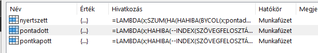

1. A névkezelőben létrehoztam három saját függvényt a LAMBDA függvény segítségével.
pontadott képlete =LAMBDA(x;HAHIBA(--INDEX(SZÖVEGFELOSZTÁS(x;;"–");1);""))
pontkapott képlete =LAMBDA(x;HAHIBA(--INDEX(SZÖVEGFELOSZTÁS(x;;"–");2);""))
nyertszett pedig =LAMBDA(x;SZUM(HA(HAHIBA(BYCOL(x;pontadott)-BYCOL(x;pontkapott);0)>0;1;0)))Az első kettő a 6-2-es inputból (a függvényben x) 6-ot és 2-et ad vissza. Használata a füzetben pl. =pontadott(K3)
A harmadikban a BYCOL(x;pontadott) résszel elérhetjük, hogy mondjuk az J3:L3 tartomány celláiból megkapjuk az eredményt. Ha kivontjuk az adott és kapott pontokat egymásból, akkor megkapjuk hogy az adott szettet kinyerte meg. Van ott még hibakezelés, hogy az üres cellák ne okozzanak gondot.
2. A fenti függvények segítségével az R3 képlete:
=SZUM(BYCOL(G3:O3;pontadott))&"-"&SZUM(BYCOL(G3:O3;pontkapott))A Q3 képlete:
=LET(win;nyertszett(G3:O3);
total;DARAB2(G3:O3);
win&"-"&total-win)Itt a "win" nevű változóban tároljuk a nyert szettek számát. A "total" az összes játszottat adja meg, az eredményt pedig az utolsó soradja meg.
A P3 képlete:
=LET(win;ELŐJEL(nyertszett(G3:I3))+ELŐJEL(nyertszett(J3:L3))+ELŐJEL(nyertszett(M3:O3));
win&"-"&total-win)Itt annyi változás van, hogy a 3-as szettekből kiderítjük kinyerte meg a gémet.
üdv

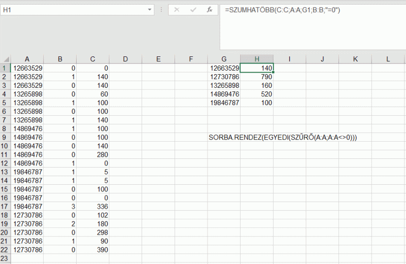

Delila_1
föccer
Én kigyűjtöttem egy külön táblázatba az A oszlop egyedi értékeit G1-be az
=SORBA.RENDEZ(EGYEDI(SZŰRŐ(A:A;A:A<>0)))
függvénnyel. Majd H1 képlete=SZUMHATÖBB(C:C;A:A;G1;B:B;"=0")O365, tömbfüggvényei kellenek hozzá.
A G1-ben a szűrő csak azért kell, hogy az A oszlop üres sorait kivegye, illetve a sorba.rendez csak a felhasználhatóságot javítja.

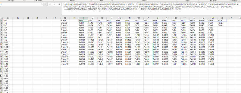

föccer
Lehet nem a legszebb megoldás, de O365-ben szépen működik.
Feladat lista A:A oszlopban, Emberek listája G:G oszlopban. I1 képlete lentebb.
A függvény érzéketlen a feladatok és emberek darabszámára. Az I1 képletét addig kell lehúzni, amíg elképzelhetőnek tartod a maximális emberek számát.
A függvény nem használ segédoszlopot, és nem kezeli az esetleges többszörös neveket/feladatokat. Az algoritmus úgy dolgozik, hogy az első embertől kezdve osztja ki a feladatokat annak sorrendjében, a neki kijáró számban. A maradékok egyenletesen vannak elosztva, szintén az első embertől kezdődően.
=HA(SOR()>DARAB2(G:G);"";TRANSZPONÁLÁS(INDIREKT("A"&(SOR()-1)*KEREK.LE(DARAB2(A:A)/DARAB2(G:G);0)+HA(SOR()<=MARADÉK(DARAB2(A:A);DARAB2(G:G));SOR();MARADÉK(DARAB2(A:A);DARAB2(G:G))+1)&":A"&((SOR()-1)*KEREK.LE(DARAB2(A:A)/DARAB2(G:G);0)+HA(SOR()<=MARADÉK(DARAB2(A:A);DARAB2(G:G));SOR();MARADÉK(DARAB2(A:A);DARAB2(G:G))+1))+(HA(SOR()<=MARADÉK(DARAB2(A:A);DARAB2(G:G));KEREK.LE(DARAB2(A:A)/DARAB2(G:G);0)+1;KEREK.LE(DARAB2(A:A)/DARAB2(G:G);0)))-1)))
ps abban az esetben ha kevesebb a feladat, mint az ember, akkor kicsit meghülyül a függvény. Ha szükséges, akkor megcsinálom, hogy ezt is szépen lekezelje, de azt már nagyon akarnom kell.

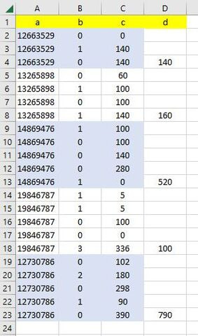

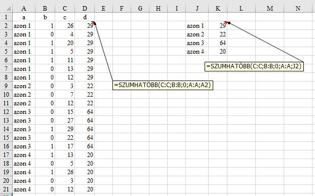

Tudnátok kérlek segítenni ebben?
Van egy táblázatom azonosítóval(A) és két számértéket(B,C) tartalmazó oszloppal. A D-oszlopba szeretném összesíteni (összeadni) a Coszlop értékeit, ahol az azonosító(A) azonos és a B-oszlopban 0-van. (ahol nem 0 van az ne kerüljön az összegbe)
Így:
link
Mivel tudom a legegyszerűbben ezt összegezni? -

Zsigerből valami ilyesmivel próbálkoznék.

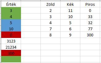

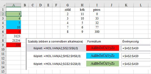

Feltételes formázáshoz kéne egy kis help
Azt szeretném, hogy így nézen ki az érték oszlop, ha egyezés van a szín oszlopok bármelyikével.
Ezt 3db feltétetles formázással meg lehet oldani?
föccer
Vagy simán függvényekkel is ki lehet mókolni. 2 megoldás jut az eszembe hirteken.
1: segédoszloppal. A feladatok mellé felveszel egy 1..n-ig történő pozitív egész számokhat (kerekítés vagy kerek.fel vagy plafon függvény), ahol n a személyek száma (darab2 függvény). Ez után transzponál függvénnyel egymás mellé rakod a neveket és szűrő függvénnyel pedig alá felsorolod a feladatokat (szűrőben a segédszámokra szűrsz).
2: a feladat és dolgozó ember számának függvényében kiszámolod, hogy 1 embernek mennyi feladat jut (maradékra figyelni), majd indirekt függvénnyel meg tudod adni a szükséges tól-ig tömbképleteket. A maradék az utolsó embernek jut. Vagy el is lehet osztani a maradékot,, ez már algoritmus kérdése.
üdv, föccer

Feladat kiosztásban kérném a segítségeteket, van egy változó mennyiségi sorokat tartalmazó tábla, nagyjából 1000 és azt szeretném, hogy ezek azonos mennyiségben kerüljenek kiosztásra nevekre. A nevek ugyan abban a táblában vannak, csak másik fülön. Más szabály nincs csak az, hogy egyenlően kerüljenek elosztásra a feladatok, pl: ha 1000 sor van és 10 ember, akkor mindenkinek 100 feladat jusson. A nevek az A oszlopba kerüljenek.
Köszönöm. -
