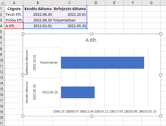

megpróbálhatod gantt chart -al is
bela85
Segítséget szeretnék kérni.
Hogy lehetne megoldani makró, stb nélkül, hogy sima diagramon megjelenítsem egy adott személy jogviszonyait. Hogy melyik cégnél mettől -meddig volt. Nyilván lehet benne átfedés is, hogy egyszerre két cégnél is volt. Próbálgattam a halmozott sáv diagramot ,de nem akar összejönni.
Idővonal diagramszerűen szeretném.Köszönöm előre is a segítséget!

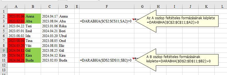

Zseniális ötlet, köszönöm szépen! (Bár sokszor használom a feltételes formázást, itt és most valamiért nem jutott eszembe ezt használni.)
Mindenesetre elég gáz, hogy úgy tűnik ezek szerint, hogy nincs egyszerűen használható beépített formátumkód, ami ezt egy lépésben megcsinálná.

#51836
Nézd meg a következőt:
1.Kijelölöd a szükséges területet. Ezután jobb egérgomb - cellaformázás - szám - 2 tizedes - OK
2.Marad a kijelölt terület - Kezdőlap - Feltételes formázás - új szabály - a formázandó cellák kijelölés képlettel - a képlet: =MARADÉK(A1;1)=0
Lenyomod a formátum gombot. Kiválasztod a szám fület - majd a Szám-ot és a tizedest 0-ra állítod:
OK és ismét OK.
A képen láthatod az eredményt is.
Üdv.

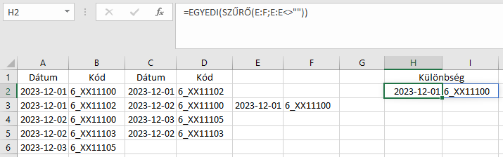

Izland`
#51799
Felvettem két segédoszlopot, melyeket képletezés után el lehet rejteni. E és H oszlopoknál be kell állítani dátum formázását.
E2
=HAHIÁNYZIK(HA(INDEX(A:A;HOL.VAN(D2;B:B;0))=C2;"";INDEX(A:A;HOL.VAN(D2;B:B;0)));"")F2
=HA(E2="";"";D2)Ezeket lehet lefele húzni, ameddig szükséges.
H2
=EGYEDI(SZŰRŐ(E:F;E:E<>""))
