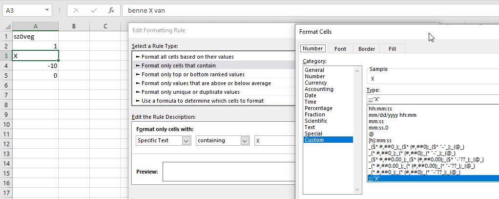

TillaT
Változatlanul a "feltételes formázás" rögös útján bandukolok.
Az "A1" cella tartalma szöveg, ami vagy 1db vagy 3db karakter.
(Három karakter esetén a középső karakter mindig egy vessző: "A,B")Azt szeretném -makrómentesen- feltételes formázással megoldani, hogy amennyiben a cellában 3 karakter van, akkor az utolsó karakter színe legyen más (pl. kék).
Makróval meg tudom oldani, de örülnék, ha feltételes formázással is menne.
Tudtok ebben segíteni? Köszönöm előre is.
(Azt gyanítom, hogy feltételes formázással csak a cella teljes tartalma formázható, de örülnék, ha tévednék.) -
föccer

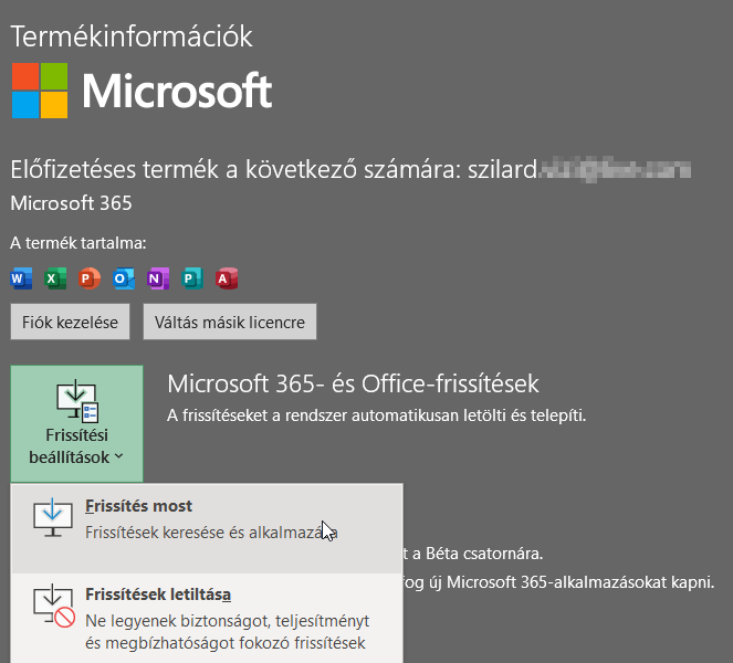

Ismét gondban vagyok. Még jó, hogy mindig más a bajom, így legalább változatos hülyeségekkel fordulok hozzátok
Készítettem asszonyságnak egy egyszerű táblát. Válogat, oda-vissza szűr, keres. Szuper. Cégénél mint kiderült 2010-es excel van. Rá tudom venni a 365-öt, hogy valami olyan formátumba mentsen, amivel használható lenne a régi verzióban is a szűrő(), sorba rendez() és az egyedi() függvények?
Rosszabb esetben használja az autoszűrőt, de az kicsit kényelmetlenebb lenne.
Már jelezte a rendszergizdának, hogy a cégnél egyébként előfizetés van a teljes office legfrissebb verziójára is, és szereté ha meglenne... De mondjuk azt, hogy lassan (leginább sehogy) őrülnek a malmok..
Köszi

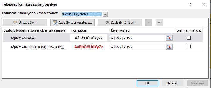

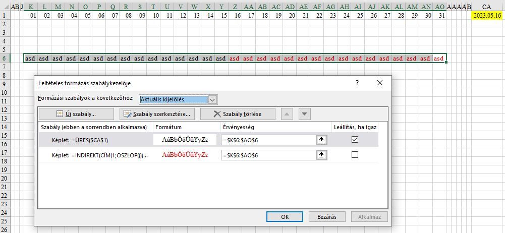

Megint feltételes formázás témakörben akadtam el. Kérlek, segítsetek!
Az alábbi képlettel szeretném kijelölni a formázandó cellákat.
=ÉS($CA6<>"";INDIREKT(CÍM(1;OSZLOP()))>=$CA6)- A formázandó tartomány $K$6:$AO$6.
- A táblázatom K1:AO1 tartományában minden cellában egy dátum van. (2023. május hónap napjai növekvő sorrendben.)
- Az előzőből adódóan az INDIREKT(CÍM(1;OSZLOP())) függvény eredménye egy dátum.
- A CA6 cella vagy üres vagy pedig egy dátum van benne.
- Az lenne a cél, hogy amennyiben a CA6 cella nem üres, és az INDIREKT() függvény eredményeként adódó dátum nagyobb vagy egyenlő, mint a CA6 cellában lévő dátum, akkor történjen meg a formázás, de sajnos nem működik a fenti képlet szerinti elgondolásom.Ha a formázás képletét csak úgy adnám meg, hogy
=INDIREKT(CÍM(1;OSZLOP()))>=$CA6, és a CA6-ban van dátum, akkor megtörténik az elvárt formázás. De sajnos, ha a CA6-ban nincs dátum, akkor a teljes formázandó tartományon végrehajtódik a formázás, hiszen az INDIREKT() által adódó minden elemre igaz lesz, hogy nagyobb a semminél.
Ezért gondoltam az ÉS() függvény használatára, de így meg nem történik meg a formázás.Szerintetek mit rontottam el, hol a hiba a gondolatmenetemben?
Köszönöm, ha tudtok segíteni.Az lemaradt, hogy két formázási szabállyal meg tudom oldani, de szerettem volna egy képlettel.
1. szabály: =INDIREKT(CÍM(1;OSZLOP()))>=$CA6 --> Ezzel az egyik formázás.
2. szabály: =$CA6="" --> Ezzel a másik formázást. -

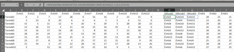

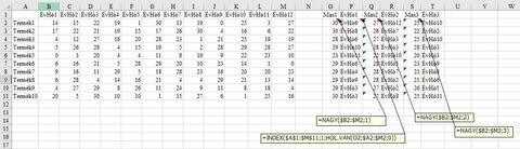

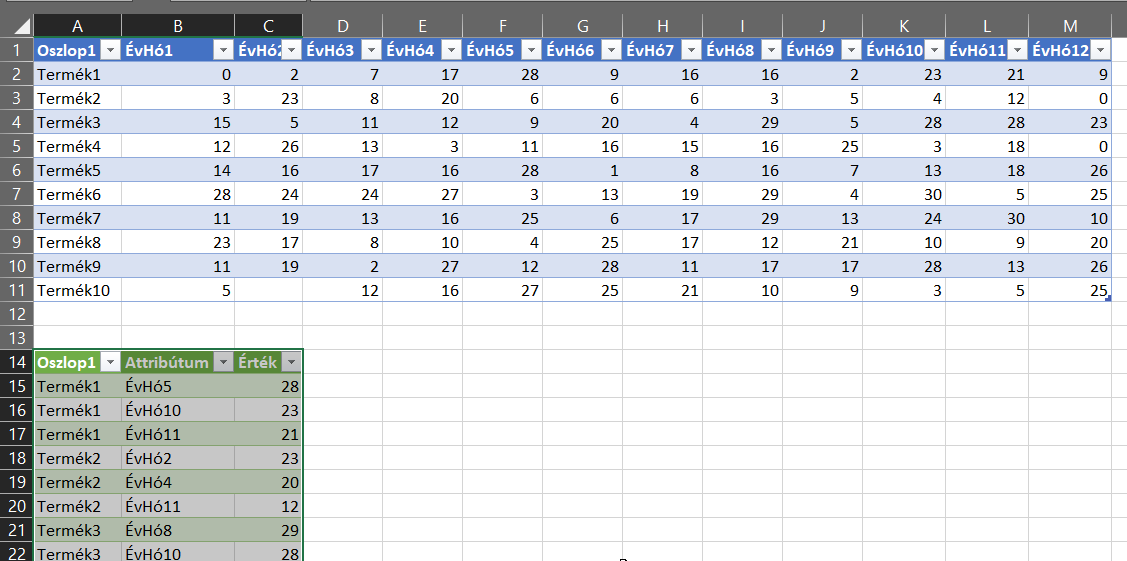

Szia,
Excel változattól függően 2 megoldás.
O2-ben a képlet:
=INDEX(SORBA.RENDEZ(FÜGG.HALMOZÁS($B$1:$M$1;B2:M2);2;-1;1);1;{1\2\3})
R2-ben a képlet:
=INDEX(SORBA.RENDEZ(FÜGG.HALMOZÁS($B$1:$M$1;B2:M2);2;-1;1);2;{1\2\3})A függőleges halmozással a fejlécet és az aktuális sorban lévő értékeket egy tömbbe fogjuk össze. Ezt aztán csökkenő érték szerint sorba rendezzük. Az INDEX-el az első 3 sort (ezt a {1\2\3} rész csinálja) kiiratjuk.

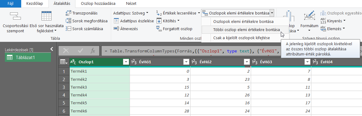

B) Ha Office 2010 vagy újabban Power Query-vel (PQ) pár lépés. Itt annyi megkötés van, hogy az eredmény nem frissül automatikusan NEKED kell frissítened vagy beállítanod hogy adott időközönként, vagy esetleg a fájl megnyitásakor frissüljön.
A lépések:
1. PQ szerkesztőbe beolvastatni az adatokat, Adatok -> Adatok beolvasása -> Táblázatból/tartományból.
2. Első oszlopot kijelölöd, majd Átalakítás -> Többi oszlop elemi értékre alakítása.

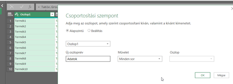

3. Első oszlop továbbra is kijelölve és Kezdőlapon -> Csoportosítás szempontban a minden sor müvelet legyen.

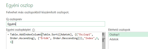

4. Ezek után Oszlop hozzáadása -> Egyéni oszlop. A képlet pedig ez: =Table.AddIndexColumn(Table.Sort([Adatok], {{"Oszlop1", Order.Ascending}, {"Érték", Order.Descending}}),"Index",1,1)
Itt két dolgot csinálunk: csökkenő sorba rendezzük az értékeket és beszúrunk egy új oszlopot ("Index") az eredménybe, ami 1-től indulva egyesével növekszik.
5. Az új oszlop jobb felső sarkában kibontás ikonra kattinunk és kibontjuk sorokba az eredményt.
6. Az Index oszlop jobb felső sarkába kattintva beállítjuk a szúrőt, hogy csak a 3 vagy annál kisebb értékek érdekelnek minket.
7. Töröljük a felesleges oszlopokat.
8. Visszatöltjük Excelbe az eredményt.üdv

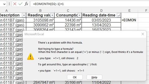

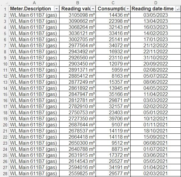

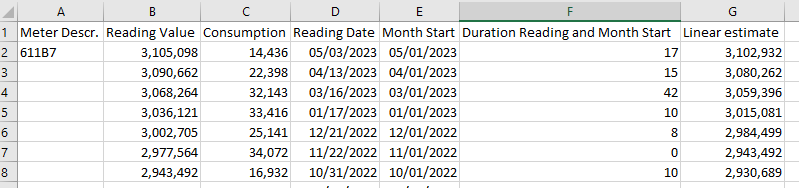

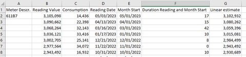

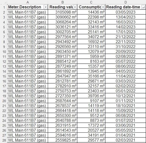

Szia,
Lineáris interpolálással meg lehet becsülni a köztes értéket.
Lépések:

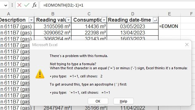

1. Hónap kezdőnapjánk meghatározása. Az E-oszlopban a képlet: =EOMONTH(D2;-1)+1
2. Meghatározni, hogy ez előző leolvasás és a hónap kezdőnapja között hány nap telt el.
Az F-oszlop képlete: =E2-D3-1
3. A C-oszlopban van a két leolvasás közötti fogyás, ha elosztjuk a két leolvasás között eltelt napok számával akkor tudjuk a napi átlag fogyasztást. Ezt megszorozzuk a 2-es lépésben kapott napokkal megkapjuk hogy hó elejéig mennyi fogyhatott. Végül hozzáadjuk ezt az előző hónapi értékhez.G-oszlopban a képlet: =B3+INT(C2/(D2-D3)*F2)Ha segédoszlopok nélkül kell, akkor pedig az egész egybegyúrva (és kicsit egszerűsítve):
=B3+INT(C2/(D2-D3)*(EOMONTH(D2;-1)-D3))üdv
Fferi50
Reinhardt
#50969
1. Karbantartót kirúgni, újat felvenni. Munkaköri leírásban rögzíteni, hogy minden hónap elsején köteles az órák állását leolvasni és rögzíteni.
2. Irodás Micikének munkakörébe iktatni, hogy minden hónap elsején köteles ellenőrizni a karbantartót, elmaradás esetén leolvasni az órák állását.
3. Okosórákat beszerelni amelyek automatikusan továbbítják az óraállást minden hónap elsején.
Komolyra fordítva: Jelen esetben csak interpolálni tudsz: ábrázolod az adatokat Excelben grafikonon, kérsz rá egy trendfüggvényt és az alapján számítasz becsült hó eleji adatokat.
Üdv. -
Reinhardt
Hello,
A cegunknel havonat kell csinalni a villany/gaz/viz ora leolvasast. Es eddig jol elvoltunk, de most rajottunk, hogy a karbantarto ugyan minden honapban megcsinalja, de csak mikor ugy erzi:
Honap elejen/kozepen/vegen, total random.
Lehetne vhogy ezt ugy modositani, hogy honap elejei ertekeket mutasson?
Remelem vki erti, hogy mit akarok kerdezni

Egy érdekes O365 Excel problémába ütköztem egy barátom laptopján (W10x64 funkciófrissítés előtti állapotban).
DARABTELI függvényt szerettük volna használni, de a nála lévő Excel nem ismerte a darabteli függvényt. Kézzel beírva: =d sem kínálta választhatóként és megszerkesztve a darabteli függvényt hibát hozott a függvény nevére.
Én még ilyen jelenséggel nem találkoztam, így kérdezném ezt a hibás működést hogyan lehetne orvosolni?
Ránéztem itthon ugyanerre, de nálam rendben megtalálható a választható listában, viszont a problémás gépen nem kínálta pl. ezeket sem választhatónak: DEC.BIN DEC.HEX DEC.OKT DELTA míg nálam ezek is ott figyelnek a megjelenő listában
Amúgy magát az O365-öt hogyan lehet/kell frissíteni winen, mert WU Speciális részén nem volt ott a kérdéses laptop esetében az Egyéb MS termékek frissítéseinek fogadása lehetőség

Ez volt a kérdező pontosított megfogalmazása:
"A cellák a bennük lévő (összefűz) képletek eredményeként vagy üresek, vagy egy "X" karaktert is tartalmazó szöveges adat van bennük. Olyan szöveges adat, mint mit előzőleg írtam:" X Szöveg""
Ennek szerintem megfelel a javasolt feltételes formázás, mivel ha a képlet eredménye üres szöveg, akkor nem érvényesül a formátum.
Üdv. -

#50934
Szia,
Próbáld ki ezt az egyéni szamformátumot: 0;-0;"";"X"
Ettől még a szerkesztő lécen látszik a kijelölt cella eredeti tartalma. Ha nem akarod ott sem mutatni, akkor a cella védelemnél a rejtett opciót és a lapvédelmet kell használnod.Egy másik megoldás, hogy az összefűzésben az X-en kívüli (neked fontos) részeket a T nevű függvénybe teszed. Vhogy így: ="X"&T(ÜRES("saját szöveg"))
üdv
