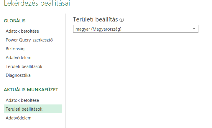

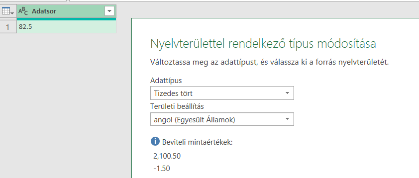

Szia,
Azért bedobom a megoldást, hogy hogyan lehet más formátumban lévő adatokat PQ-vel megismertetni.
A Nyelvterület használata (angolul Locale) opció kell neked.pl. 82.5-ből 82,5-t így tudsz importnál varázsolni.
Jobb klikk az oszlopon adattípus változtatásához és ott válaszd az utolsó opciót, majd válaszd ki az országot amelynek a formátumát használja az adatsor.Ha sok ilyen van, akkor a fájlra alapértelmezetté is teheted a Fájl -> Lehetőségek és beállítások -> Lekérdezés beállításai alatt.
Nálam jobban/látványosabban ebben a YT videoban is elmagyarázzák.
Az adatforrásban ahhoz hogy ne másszon el az adat érdemes egy aposztrófot tenni az adat elé, így szövegként értelmezve nem próbálja meg az Excel dátummá alakítani a számokat.
üdv

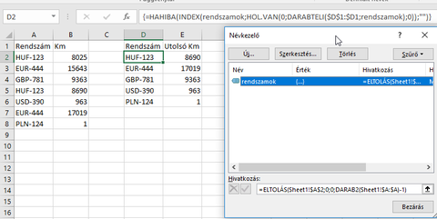

Hello,
Alternatív megoldás.
Kimutatás mellett még használható az alábbi tömbfüggvény is az egyedi rendszámok kigyűjtéséhez.
D2-be írd be és húzd le:
=HAHIBA(INDEX(rendszamok;HOL.VAN(0;DARABTELI($D$1:$D1;rendszamok);0));"")A rendszamok legyen egy dinamikus tartomány.
=ELTOLÁS(Munka1!$A$2;0;0;DARAB2(Munka1!$A:$A)-1)Excel 2016-ban van már MAXHA függvény, Ha nincs ilyen függvényed, akkor marad a 37834-ben említett képlet.
üdv

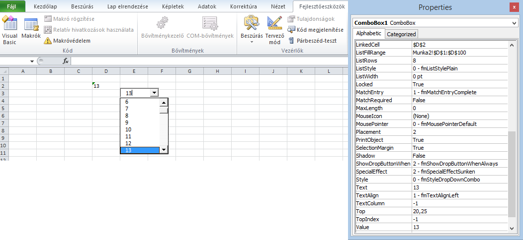

szerintem neked erre lenne szükséged:
Fejlesztőeszközök -> Beszúrás -> Actix-X vezérlők -> Beviteli lista
ezt elhelyezed tetszőleges helyen, majd rajta: jobb egér -> Tulajdonságok,
Az Alphabetic fűlőn az alábbiakat töltsd ki:
LinkedCell itt azt a cellát add meg ahol az eredményt (értéket) akarod megjeleníteni pl: $D$2
ListFillRange Munka2!$D$1:$D$100 -
