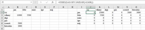

Két lapon legyen a két táblázat. Elég az egyikre beírni a hónapokat és a tételeket, miután bemásoltad a két makrót.
Az egyik lap neve Függőleges. Ehhez ezt a makrót másold be:
Private Sub Worksheet_Change(ByVal Target As Range)
Sheets("Vízszintes").Cells(Target.Column, Target.Row) = Target.Value
End SubA másik lap a Vízszintes, ehhez ez a kód jön:
Sheets("Függőleges").Cells(Target.Column, Target.Row) = Target.Value
End SubMakróbarátként kell mentened.
A Téma összefoglalóban megtalálod, hogyan kell a laphoz rendelni a makrókat. -

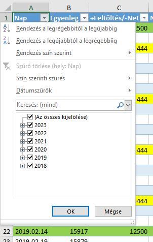

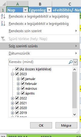

Fferi50
föccer
#50874

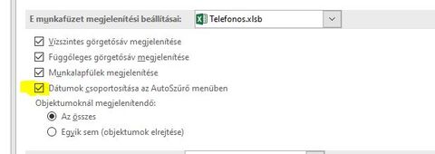

A beállítások - speciális menüpontban beállíthatod, hogy az autoszűrőben a dátumokat csoportosítva mutassa. Így év - hónap csoportosítás alapján választhatsz a szűrőtételek között.
Nálam így jelenik megy az autoszűrő:
Ez segíthet esetleg neked is.
Üdv.
Ps. A szín szerinti szűrés csíkja ne tévesszen meg, nem az van beállítva. -
föccer
Fferi50
#50873
Autoszűrő ki-bekpcsolása mindig megy, nem szoktam egyessével kiszedni a feltételeket, hanem hotkey-el kilövöm az egész szűrőt és újra bekapcsolom. 2 másodperc, sokkal gyorsabb
egyébként sima tartomány, nem szeretem a táblázatos megjelenítést.
Dátum adatok vannak a sorokba, pl 44250,4646412037. (van egy másik, bianco tábla, amibe berakok 4 különböző adatlekérés táblázatát, ami összerendezi, kiválogatja és egy csomó kalkulációt megcsinál és visszaad 1 táblát, amit átrakok adat beillesztéssel az összefoglalóba, így mindig ugyan úgy érkeznek az oszlopok. Fixen így működik évek óta. Nem túl elegáns, de hibátlan).
közben azért nyomozok. Valószínáűleg mégis ott van a gond, h 10 000-nél több uniq adat van az oszlopban és az autoszűrő nem jeleníti meg. Ezt erősíti az is, hogy ha az autoszűrő dátumszűrők funkciójában két dátum között résznél megadom azokat a dátumokat, ami nem jelenik meg a listában, akkor is beszűri, helyesen.
Egéybként meg micsoda it hibát találtam. Nincs tiltva a regedit parancs egyszerű enduserként bejelentkezve
[link] Bár ez nem oldotta meg a problémát, de próbálkozásnak jó volt.
Fferi50
föccer
#50872
Remélem mentésed van a régi adatokkal.
Az Excel táblázatként kezeli (gondolom fejlécekkel) vagy sima tartomány?
Megpróbálnám a következőt:
Autoszűrő kikapcsolása
A teljes adatállomány kijelölése - majd autoszűrő bekapcsolása.
Ha így sem látszanak a 2023-as adatok a szűrővel, akkor mégis inkább az adat formátummal lehet baj. Ebben az esetben nézd meg, hogy egy ilyen adatot tartalmazó cella formátumát számmá alakítva megváltozik-e a tartalma. Ha nem, akkor bizony nem dátum van benne hanem szöveg.
Látatlanban ennyi.
Üdv. -

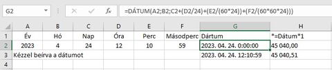

Ötleteket szeretnék meríteni, mert meg vagyok lőve...
Van egy rég óta használt táblázatom, ahol sok-sok adat van összegyűjtve, többek között egy dátum oszlop is. Erre az adat tömbre van egy autoszűrő rakva.
Adattömb 10549 darab sorból áll. Nincs nyitva semmi egyéb munkafüzet, többi munkalapon minden autószűrő ki van kapcsolva. Van néhány makró írva, de ezek mindegyike gombnyomásra indul és nem futhat semmi.
A dátum oszlopba jelenleg 2021.01.05-2023.03.10 dátum között vannak adatok, rövid dátum formátummal, óra-perc-másodperc felbontással. A terjedelmet min() és a max() függvények meg is találják. A bekapcsolt autoszűrő mégsem gurítja meg csaj a 2021 és 2022-es adatokat. Egyetlen egy 2023-as adat sincs benne.
Adatfolytonosság megvan, ctrl+nyillal le tudok lépni. Minden adatra értelmezhető a dátum formátum. Újraindítás, bezárás, bekapcsolás-kikapcsolás nem segít. 100.000 db-os szűrő korláttól fényévekre vagyok.
Annyi történt még, hogy tegnap kivettem a táblázatból a 2020-as adatokat, mert ahogy töltöm fel az idei adatokkal 15000 fölé megy a sorok száma, ami tapasztalatom szerint nem szerencsés. De ilyen tizenpár ezer sorral már sokszor, vígan elmolyolt a sima autoszűrő is.
Mi lehet a gond?
Köszönettel, föccer

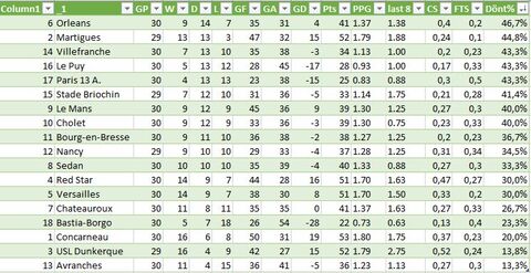

jackal79
Fferi50
jackal79
#50861
Nem értem, mit kell ezen összesíteni?
Egy munkalapra szeretnéd összehozni a hét munkalap adatait? Az egyes munkalapokon egy-egy lista van?"Van gyorsabb megoldás rá?"
A húzható képlet.
Akkor egy-egy konkrét képlet kell bajnokságonként és azt végighúzhatod a táblán.
Pl. A2 képlete =Magyar!A2. Ha ebben a formában írod, simán húzhatod jobbra és lefelé is.
Üdv. -
jackal79

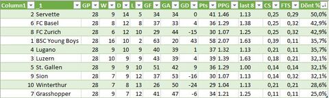

Szia! Elég bonyolult leírni inkább kimetszem és átküldöm, hogy pontosan miről lenne szó.
A különböző füleken labdarúgó bajnokságok adatai vannak.
pl.:
Ebből van 7 fül és ezt szeretném pont ebben a formában összesíteni egy külön lapon. Úgy meg tudnám csinálni, hogy egyesével a cellákra hivatkozok, csak az nagyon időigényes. Van gyorsabb megoldás rá?
Köszi
jackal79
Sziasztok! Szeretnék 1 kis segítséget kérni. Adott egy táblázat, amiben 7 fül, amibe az adatok weblapról érkeznek. Szeretnék ebből a sok-sok adatból 1 lapra egy összesítőt csinálni, úgy hogy az eredeti 7 fül is megmarad. Megoldható? Köszönöm!
Fferi50

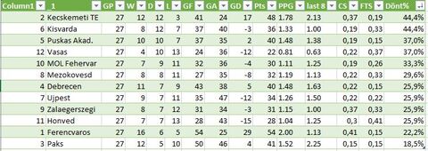

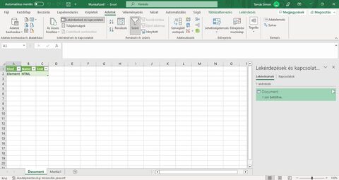

Foci bajnokságokról szeretnék kimutatást készíteni. A www.eredmenyek.com és a www.sofascore.com oldalakról szednék le adatokat.
Megpróbáltam úgy, hogy az adatok/adatok beolvasása/más forrásból/weblapról, de nem húz be semmilyen adatot, sajnos csak ez látható:
Próbáltam úgy is, hogy képmetszővel kivágtam és azt képként illesztettem be, de úgy sem sikerült adatot kinyernem.
Lenne vmi ötlet a problémámra?
