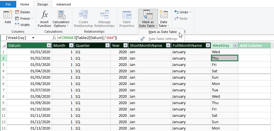

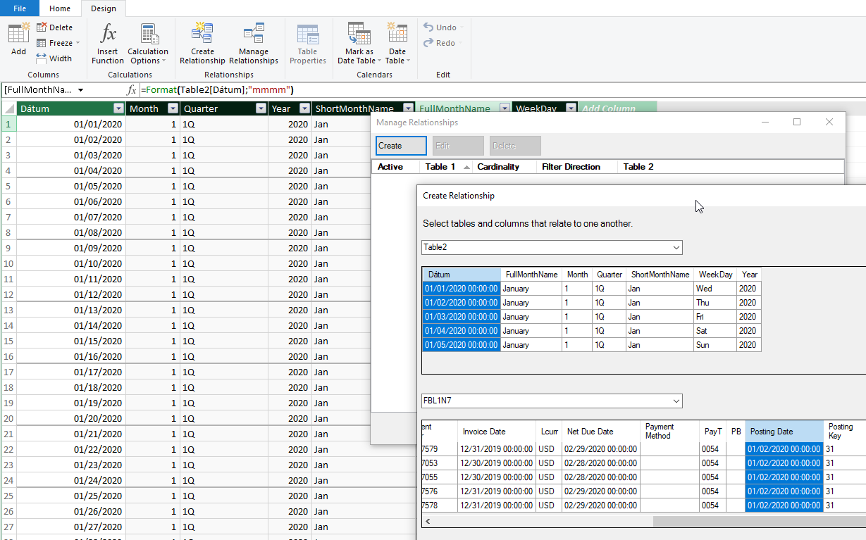

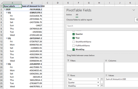

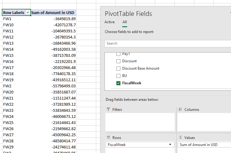

Vérboci
#51587
Szia,

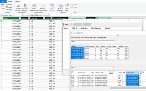

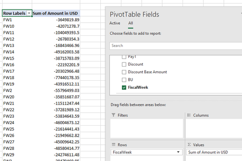

... az eredeti táblázat nem módosítható bizonyos okokból, a kimutatáshoz azonban szükséges pár új adat.
A forrás táblázat csak dátumot tartalmaz, de a kimutatásnak heti alapon kell történnie.Kaptál már javaslatot, de szerintem van egyszerűbb megoldás is, ha Excel 2013 vagy frissebbet használsz.
PowerPivot-ot javaslok.Két módszert is mutatok, mindegyiknél az első lépés, hogy a jelenlegi adatot a Power Pivot adatmodellhez hozzá kell adni. Jelöld ki/állj az adatsoron Excelben majd Power Pivot menű (ha nincs ilyened akkor a Fejlesztő/Developer menüben a COM Add-ins alatt tudod aktiválni) és "Add Data to Model".
1. módszer
A betöltött adat végén az "Add column" oszlopba kattintva lehet ún. számított oszlopot / calculated column felvenni, ami minden soron végigmenve elvégzi a számítást, amit a táblázat feletti szerkesztőlécben lehet megadni. A formátum "oszlopnév := képlet". Ha a hét száma kell, akkor a WEEKNUM függvény kell. (Power Pivot DAX függvényeket használ, amelyek többsége hasonlít az Excel megfelelőjére, de a lényeg hogy ezek nem Excel függvények.Ha ez megvan, akkor már csak Kimutatás/Pivot kell de a forrásnak az adatmodell-t kell megadni.
Ezek után csak a frissítés gombot kell használni, az új oszlop az adatmodellben automatikusan tenni fogja a dolgát.
2. módszer
Érdemes egy dátumnaptárat létrehozni. Ehhez Excelben a legegyszerűbb megoldás, ha egy új lapon felsorold az összes napot (érdemes az év minden napját megadni, de nem kötelező) és betöltöd az adatmodellbe. Adj új oszlopokat hozzá, ami téged érdekel:
pl. hónap sorszámmal =MONTH(Table2[Dátum])
hónap rövidített névvel =FORMAT(Table2[Dátum];"mmm")
hónap teljes névvel =Format(Table2[Dátum];"mmmm")
negyedév =INT(([Month]+1)/4)+1 & "Q"Ezek után a Design fülön érdemes a naptárat megjelölni.
Ezek után kapcsoljuk össze a két táblát. Design menű és Manage relationship.

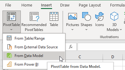

Menjünk vissza az Excelbe (File -> Close) és megint adatmodellből készítjük a kimutatást. Itt a dátummal kapcsolatos mezőket a dátumnaptárból tegyük a kimutatásba, a többi jön az eredeti adatsorból. Mivel a két tábla össze van kapcsolva az Excel a megfelelő szűrést fogja mindig elvégezni.

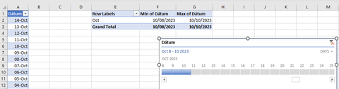

Vérboci

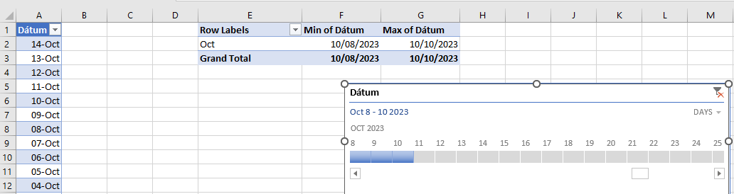

Sziasztok! Az alábbiakban kérnék segítséget.
Van egy napi szinten új adatokkal bővülő exceltábla. Az ebben lévő adatokból kell kimutatást készíteni. A bökkenő az, hogy az eredeti táblázat nem módosítható bizonyos okokból, a kimutatáshoz azonban szükséges pár új adat.
Ezért azt csináltam, hogy az etedeti táblázatot importálom egy új fájlba, itt beszúrok oszlopokat amik kellenek pluszba, mint a hét sorszáma, és ebből a táblázatból készül a kimutatás.
A dolog működik, de hülyebiztossá akarom tenni, hogy az importált adatok és a pivot frissítését ne menüből kelljen csinálni, hanem csak egy gombra kattintással.
Csináltam egy scriptet, ami először frissíti az adatokat, aztán a pivotot. Csakhogy az adatfrissítés lassú, így a pivot frissítése "hamarabb" fut le, mintsem frissülne a forrása. Kellene valami késleltetés... Ha két külön scriptet \ két gombot csinálok, akkor szépen működik. Csak így gagyi, hogy van egy step1 meg egy step2 gomb...
Valami ötlet? -

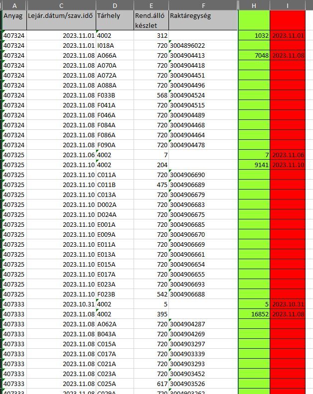

karlkani
Delila_1
#51581
Ráadásul jobb is! Amit találtam, annál első elkattintás után ott marad a szálkereszt, vissza kell állni a cellára, majd ismét el, hogy eltűnjön (legalábbis nálam). Ennél viszont nincs ez a jelenség, szuper!
Köszönöm, elrakom, hátha szükség lesz rá valamikor!
Megoldható, hogy ki-be kapcsolható legyen az eszköztárról?
#51583 excelkerdes
Nincs mit! Ha ott is hasonlóképpen működik, szerintem cseréld a makrót. -

#51576
Itt egy még egyszerűbb megoldás, ami – mint az általad belinkelt is – megtartja a feltételes formázásokat.

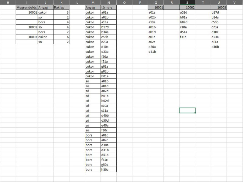

Én pedig most tudtam ránézni és rögtön szeretnék még pontosítást kérni:
1. Figyelni kell azt, hogy melyik tárhelyen mennyi a készlet ill. a szavatossági ideje és ennek függvényében kell a megrendelést "kielégíteni", összekészíteni?
2. Ezért van az, hogy az 10001-nél az első 3 cukor tárhely van és a 10003 esetében a következő 6 tárhely?
Jobban megnézve talán az a válasz, hogy egy tárhely = 1 raklap. Jól gondolom? Bár az indító bejegyzésedből pedig nem ez jön le, ott egy tárhelyen "jó sok" készlet van.
Üdv. -
Fferi50
Ha betűvel kezdődik a cikkszám, akkor szövegesnek fogja venni, akkor is, ha utána tucatszám vannak számok.
Nyilván ugyanazt a karaktert is berakhatod minden cikkszám elé, hiszen egyébként különböznek egymástól.
Még egy járható út jutott eszembe: Gondolom több oszlopod is van.
Ha textfájl, beolvashatod egy oszlopba - persze elválasztó jelekkel vagy konkrét hosszúságú adatokkal (pl. első oszlop 12, második oszlop 4 karakter és így tovább), majd az Adatok - Szövegből oszlopok opcióval meghatározhatod az utolsó lépésben az adott oszlop típusát - itt választhatod a szöveget és akkor minden vezető 0 ill. szám is megmarad.
Üdv. -

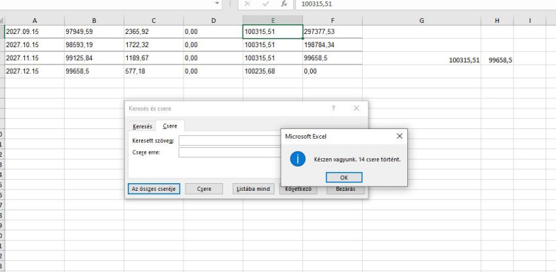

mouzrr
#51565

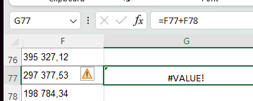

"A bank szoftvere ennyire béna, hogy különleges karakterként kezeli a szóközt?"
Elég sok vállalatirányítási szoftvernél fordul elő, hogy így exportálja az adatokat
Csak sejtésem van, hogy mivel a magyar ezres elválasztó a szóköz, ezért nem a normál, hanem az "emelt" (32+128=160) karakter kódú kerül be a számokhoz megkülönböztetésül.
Elvileg ezt a szoftver ismertetésekor meg kellene adni egyébként a felhasználók felé.
De kitudja, lehet, hogy más oka van.
Üdv. -

Nagyon-nagyon köszönöm Nektek a sok segítséget.
Másodjára már sikerült hogy a karakterek közötti "szóközt" másoltam ki és azt helyettesítettem "semmivel".
Van valami ésszerű magyarázat, hogy ez a kimutatás miért ilyen? A bank szoftvere ennyire béna, hogy különleges karakterként kezeli a szóközt?
Mit kell állítani hogy ha bemásolok egy cellába 02100073a-t akkor a 0 is legyen megjelenítve illetve ne alakítsa át pl. a 701E0002-t 7,01E+04-re.
Gondolom valami formátum hogy mi van a cellába (szám, szöveg stb.) csak ehhez a két értékhez nem jó az azonos formátum.
Ezek file-ok nevei, webshop adatbázis feltöltéshez kell, gáz ha nem találja meg a képet. -

#51550
Bármilyen más formátummá állítom, nem történik semmi. A tizedeseket sem tudom növelni/csökkenteni a gombokkal.
Kipróbáltam az általad javasolt kimásolást, azzal sem volt jó sajnos.
Mintha teljesen specializálódna a cella amíg a szóközöket manuálisan ki nem törlöm. Addig formátumot sem tudok módosítani, de ha többet kijelölök, az értékeket sem adja össze, csak mutatja hogy hány cellát jelöltem ki.

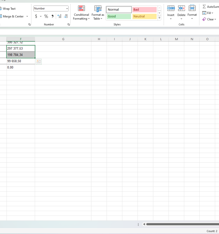

mouzrr
#51548
Mi történik, ha a cella formátumát számra állítod, ezres elválasztó nélkül?
Másrészt szerintem nem egyszerű szóköz van ott..
Próbáltad már úgy a Keres-cserét, hogy kimásolod a "szóközt" és azt teszed be keresett karakternek, majd cseréled "" (semmire)?
Ha egyik sem megy, tegyél fel egy semleges részletet tartalmazó fájlt és megkuksizzuk.
Üdv. -
mouzrr
Unicredites banki kivonatot szeretnék elemezni Excelben, azonban a számok formátuma nem megfelelő. Ilyen formátumban van mindegyik: 198 784,34
Text to column funkcióval a vesszőt és az utána lévő részeket már kiküszöböltem, azonban semmilyen módszerrel nem sikerül a szóközöket kiszednem, és így nem számként funkcionálnak a mezők, bármit is állítok rajtuk.Tudnátok valami megoldást erre? a Find&replace sem működik, és manuálisan mindet megcsinálni egy nap lenne.
Köszi! -

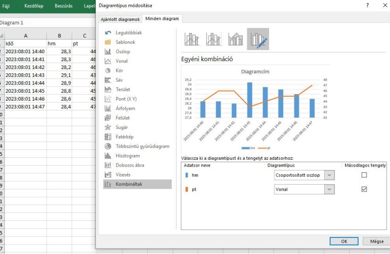

huan

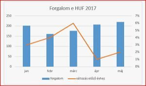

Van egy táblám, időbélyeggel, hőmérséklet és páratartalom értékekkel:
Szeretnék egy diagramot, amiben mindkét értékeket megjelenítem (kb.5000db) egyszerre, azaz két függőleges tengellyel egy diagramban.
Vagy két vonal megjelenítést szeretnék, ilyesmit:
Vagy vonal és oszlop megjelenítést, ilyesmit:
Valahogy sehogy sem jön össze.
Tudnátok ebben segíteni kérlek?
Köszönöm! -

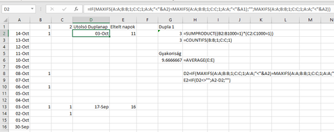

Mutt

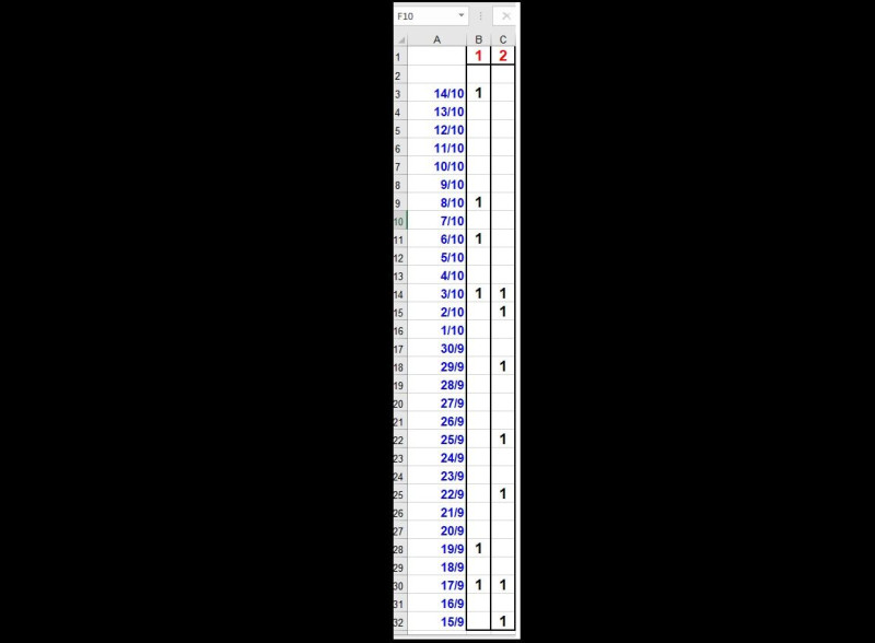

KAMELOT
#51532

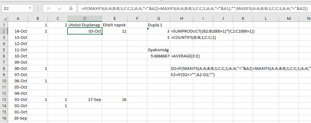

Szia,
SZUMHATÖBB és SZORZATÖSSZEG-el segédoszlop nélkül is lehet számolni az előfordulásokat.
Hogy milyen gyakran az már macerásabb.
D-oszlopban van egy segédoszlop, ami az utolsó dupla1 napot keresi meg.
A képlet lényege MAXHA(A:A;B:B;1;C:C;1;A:A;"<"&A1)
Mellette az E-oszlopban megnézzük hogy hány nap telt el az utolsó dupla1 óta.
Erre az E-oszlopra van egy átlag függvény téve.üdv

Fferi50
KAMELOT
#51532
Pl. egy lehetőség:D3 képlete =HA(SZUM(B3:C3)=2;"Talált";"")
Ez húzható lefelé. Persze a Talált szöveg helyett tetszés szerintit írhatsz, akár számot is.
Aztán a DARABTELI(újabban DARABHA) függvény megadja neked a Talált előfordulások számát. A két Talált között levő "távolságot" pedig a SOR() függvények különbségével számolhatod.
Üdv. -
KAMELOT
A képen látható 2 oszlop azokban "1" számok. Olyan funkciót keresek, ami megállapítja, hogy a két oszlopban mikor találkozik az "1" szám és ezek hányszor találkoztak esetleg milyen gyakorisággal (mennyi naponta)?!?
Az üres helyek a "napok számát" jelöli!
Köszönöm előre is ha valaki tud nekem segíteni!

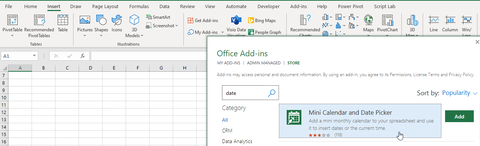

visit
Üdv Mindenkinek!
Excel 2021-et használok, és egy munkalapra Dátumválasztó vezérlőt kellene beszúrnom, ám sehol nem találom ezt a menüben. Hol kell lennie? -

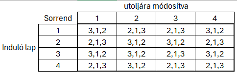

Mutt
RAiN91
#51526
Szia,
Én nem jöttem rá a logikára.
3 lapon 1-1 kimutatás, az eszköztárra kiraktam az összes kimutatás frissítése gombot, az utolsón pedig egy összesítőtábla aminek az eredményét látod a lenti táblázatban. Függetlenül hogy melyik lapon volt az utolsó módosítás, vagy melyiken álltam éppen ez lett az eredmény (pl. második lapon módosítottam utoljára, de az utolsó lapon állva indítottam a frissítést a sorrend 3-as lap, majd 1 és végül 2 volt):
Ha fontos a sorrend, akkor érdemes egy subroutine-ban megadnod a sorrendet és ezt hozzárendelni az adott eseményhez.
Ha nem makróról lenne szó, hanem képletekről, akkor pedig ha belenézel egy ZIP kezelővel az OpenXML formátumú fájlba, akkor lesz egy calcChain.xml amiben látható a cella sorrend.
üdv
RAiN91
Ha van egy 3 munkalapos munkafüzetem, mindegyik lapon van egy makró (nem modulból, hanem egyenként mindegyiken), akkor ha egy időben kapják meg a jelet, hogy indítani kéne a makrót, akkor ez a 3 milyen sorrendben fut le? Mert ha jól tudom, párhuzamban nem tudnak futni, de akkor mi a sorrend? -

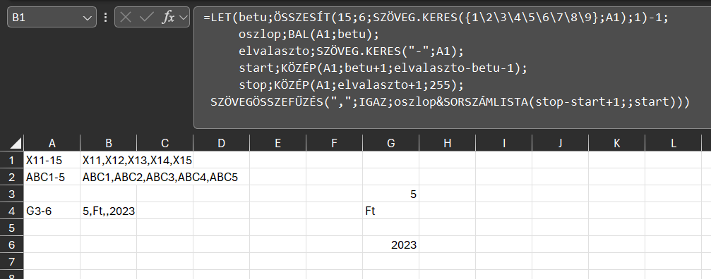

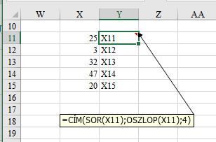

Szia,
Én másra gondoltam a kérdéseddel kapcsolatban mint a többiek.
Az én megoldásom pedig MS365-ben így néz ki.A LET függvénnyel megússzuk a segédoszlopokat. A függvénnyel egy változóhoz értékeket lehet rendelni, majd a végén ezen változókkal műveletet csinálni. pl. =LET(a;1;a*2) az "a" nevű változónak 1-es értéket ad, majd eredményként a változó dupláját adja vissza.
Ezekután a teljes képlet:
=LET(betu;ÖSSZESÍT(15;6;SZÖVEG.KERES({1\2\3\4\5\6\7\8\9};A1);1)-1;
oszlop;BAL(A1;betu);
elvalaszto;SZÖVEG.KERES("-";A1);
start;KÖZÉP(A1;betu+1;elvalaszto-betu-1);
stop;KÖZÉP(A1;elvalaszto+1;255);
SZÖVEGÖSSZEFŰZÉS(",";IGAZ;oszlop&SORSZÁMLISTA(stop-start+1;;start)))A képletben kikeressük az oszlopazonosítót, ami betü(k)ből áll (példádban az X). Majd kikeressük a kötőjel előtti és utáni számokat (start és stop). A sorszámlista előállítja a két szám közötti számokat, amik elétesszük az oszlopazonosítót és az egészet összefűzzük.
Ha pedig nem a cellahivatkozásokat, hanem a cellák tartalmát akarod egy cellában látni, akkor a képlet ez (a mintámon az A4-B4 cellákon látod ezt):
=LET(betu;ÖSSZESÍT(15;6;SZÖVEG.KERES({1\2\3\4\5\6\7\8\9};A4);1)-1;
oszlop;BAL(A4;betu);
elvalaszto;SZÖVEG.KERES("-";A4);
start;KÖZÉP(A4;betu+1;elvalaszto-betu-1);
stop;KÖZÉP(A4;elvalaszto+1;255);
SZÖVEGÖSSZEFŰZÉS(",";HAMIS;INDEX(INDIREKT(oszlop&":"&oszlop;IGAZ);SORSZÁMLISTA(stop-start+1;;start))))Másik megoldás a Power Query használata, ami Excel 2013-tól van.
Az M-code ehhez:let
Forrás = Excel.CurrentWorkbook(){[Name="Táblázat1"]}[Content],
#"Típus módosítva" = Table.TransformColumnTypes(Forrás,{{"Lista", type text}}),
#"Oszlop megkettőzve" = Table.DuplicateColumn(#"Típus módosítva", "Lista", "Lista - másolat"),
#"Oszlop felosztása karakterátalakítás alapján" = Table.SplitColumn(#"Oszlop megkettőzve", "Lista - másolat", Splitter.SplitTextByCharacterTransition((c) => not List.Contains({"0".."9"}, c), {"0".."9"}), {"Lista.1", "Lista.2", "Lista.3"}),
#"Érték felülírva" = Table.ReplaceValue(#"Oszlop felosztása karakterátalakítás alapján","-","",Replacer.ReplaceText,{"Lista.1", "Lista.2", "Lista.3"}),
#"Egyéni oszlop hozzáadva" = Table.AddColumn(#"Érték felülírva", "Egyéni", each {Number.From([Lista.2])..Number.From([Lista.3])}),
#"Kibontott Egyéni" = Table.ExpandListColumn(#"Egyéni oszlop hozzáadva", "Egyéni"),
#"Egyesített oszlop beszúrva" = Table.AddColumn(#"Kibontott Egyéni", "Egyesítve", each Text.Combine({[Lista.1], Text.From([Egyéni], "hu-HU")}, ""), type text),
#"Sorok csoportosítva" = Table.Group(#"Egyesített oszlop beszúrva", {"Lista"}, {{"Elemszám", each _, type table [Lista.1=nullable text, Lista.2=nullable text, Lista.3=nullable text, Egyéni=number, Egyesítve=text]}}),
#"Egyéni oszlop hozzáadva1" = Table.AddColumn(#"Sorok csoportosítva", "Egyéni", each [Elemszám][Egyesítve]),
#"Kinyert értékek" = Table.TransformColumns(#"Egyéni oszlop hozzáadva1", {"Egyéni", each Text.Combine(List.Transform(_, Text.From), ","), type text}),
#"Oszlopok eltávolítva" = Table.RemoveColumns(#"Kinyert értékek",{"Elemszám"})
in
#"Oszlopok eltávolítva"üdv

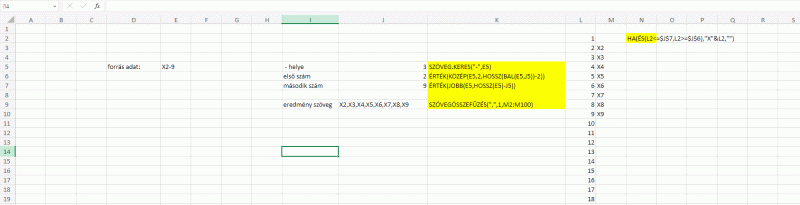

Szeretném a segítségeteket kérni az alábbi problémával, lehet túlbonyolítom, de nem jövök rá...
Tetszőleges cella tartalma: X11-15 (Ami egy intervallum lenne.)
Szeretném ezt úgy szétbontani, hogy az intervallumba tartozó elemeket jelenítse meg, tehát a cella tartalma legyen: X11,X12,X13,X14,X15
Van ötlete valakinek?
Előre is köszönöm! -

Fferi50
#51507
A 3 nyilazott között csak összeadás és kivonás szerepel és így lesz a karikázott negatív.
A végig nulla értékű cellát ha kiveszem a képletből, akkor már "jó". De ha nem veszem ki és a benne lévő számolt érték helyett nullát írok, ugyan így nem jó. Konkrétan olyan, mintha a 0-ból csinálni egy ici pici negatív számot csak úgy.

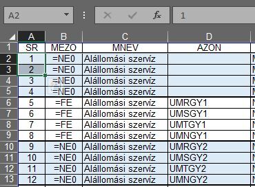

#51504
Az A2-ben 1 van, és nincs színezve. A3-ba írd be: =A21+1. Ezt már másolhatod.
Delila_1
#51503
Pedig nem. Hogy érthetőbb legyen a problémám:
Ha az A2:A3 mező kis zöld négyzetét lefelé húzom, végigszínezi kékkel az "A" oszlopot és minden második sorban meg is vastagítja a cella szegélyét, mivel az A2 cella felső szegélye vastagabb. Na, ezeket a formázásokat nem akarom, hogy vigye.
Delila_1
