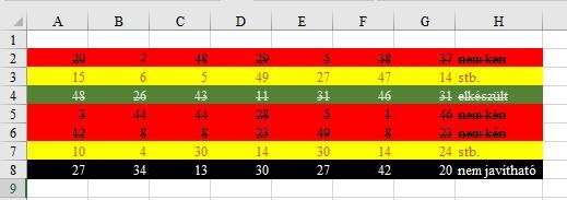

Ahogyan Delila írta, csinálj feltételes formázást MINDEN státuszhoz, a "státusz változás" szöveg helyett írd a konkrét státusz szöveget.
Üdv. -
Delila_1
KonzolKartel
#51982
Kijelölöd a teljes A:H tartományt, és feltételes formázást adsz rá. A képlet:
=$H2="státusz változás"(feltéve, hogy a 2. sorban kezdődnek az adataid), majd megadod a formátumot. Ügyelj a $ jelre. -

Van egy online spreadsheet, amit néha már nehéz átlátni.
[link] Azt kellene megoldanom, hogy amikor a H oszlop legördülőjéből "státusz változás" történik akkor az egész sort töltse ki azzal a színnel, ami a státuszhoz tartozzik. Hogyan tudnám ezt megoldanim? A chatgpt olyan bonyolult választ ad, hogy azt meg sem tudom csinálni

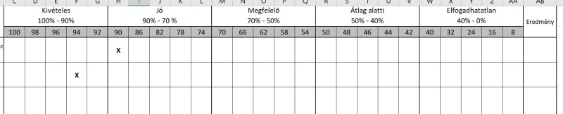

Írod, Excel 2021 esetén... a 2019 ezt akkor nem ismeri? Mert bent a melóban ilyen régi van csak. Bár ha esetleg nem akkor a lenti HAHIBA biztosan jó lesz. -
Delila_1
Fire/SOUL/CD
#51915
Másik függvénnyel:
=HAHIBA(INDEX(C:AA;2;HOL.VAN("X";C3:AA3;0));"")
Lefelé másolhatod.Bocsi, nem Neked akartam címezni, hanem Win-T-nek.
Win-T

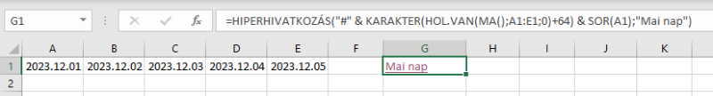

Láma kérdés, ti biztosan kapásból tudjátok a választ: az utolsó oszlopba szeretném automatikusan hozni az X-hez tartozó értéket a szürke sorból. Ezt melyik függvény tudja? Vagy esetleg valami képlettel egyszerűbb?
skyrush7
#51912
=HIPERHIVATKOZÁS("#" & KARAKTER(HOL.VAN(MA();A1:E1;0)+64) & SOR(A1);"Mai nap")
Infó:
1. KARAKTER fx-ben azért van a +64 mert a karaktertáblázatban a nagybetűs a ("A") karakterkódja decimálisan 65, tehát 65=A, 66=B, 67=C 68=D stb stb. A HOL.VAN fx azt adja vissza, hogy az adott cellatartomány hányadik oszlopában talált egyezést (példában ez 4. oszlop), ezért 4+64=68, ez meg a "D" karakterkódja lesz
2. a SOR fx-be meg mindig az adott cellatartomány (példábanA1:E1) első celláját add meg (példában ez A1) -
skyrush7
Egy, a mai dátumra mutató hiperhivatkozást szeretnék létrehozni, munkahelyi jelenléti táblázathoz van rá szükségem. Az előző évi táblában van egy ilyen gomb, de nem tudom se szerkeszteni, se másolni, hogy működjön...
Ameddig eljutottam, az az hogy vertikálisan már tudok hivatkozni:
=HIPERHIVATKOZÁS("#A"&HOL.VAN((MA();A3:A50;0);"Mai NAP")
Itt lényegében kidobja a az egyezés relatív helyét a kezdősortól (ennek függvényében kell hozzáadni annyit, amilyen messze van az első cellától az első adat) és hozzáfűzi az A-t, így megkapom a mai napra mutató linket.
Horizontálisan ezt hogyan tudnám megoldani? Van valakinek ötlete erre? -
