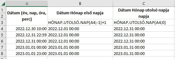

VGYke
BÚÉK a csoport tagjainak!
Egy nem túl bonyolult kérdéssel indítanám az évet, amit nem tudok egyszerűen megoldani, de lehet egyszerű a megoldás!
Dátum függfények; Dátum, Óra, Perc:
Ha a dátum függfényeket használom, azok adott nap (Pl.2022.12.31) 0:00 percére vonatkoznak (hóanp első és utolsó napja, képletezve)
De ez így nem jó, mert a hónap utolsó napja nem 2022.12.31 00:00, hanem 2022.12.31 23:59:59, így az első nap: 2022.12.01. 0:00 csak hogy minden másodperc meglegyen!
Szóval, hogyan kellene képletezni A "Dátum Hónap első napja" és Dátum Hónap utolsó napja" képletet, hogy a későbbi számítások másodperc pontosak legyenek? -

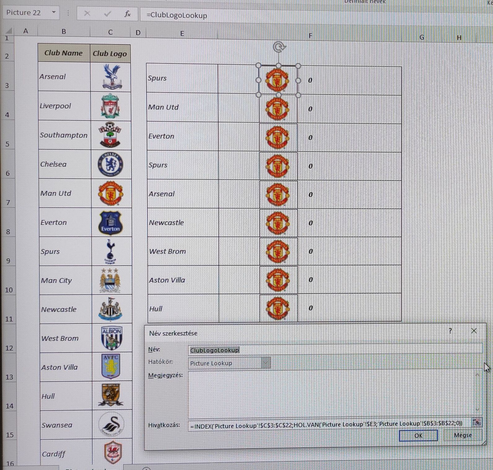

Fferi50
Melorin
#50122
Szerintem is makrós megoldás kell:
A rendelés táblád eseménykezelőjébe kell egy rövid makró, amelyik bemásolja az "adatbázisból" a képet.
Pl.Private Sub Worksheet_Change(ByVal Target As Range)If Target.Column = 1 ThenIf IsEmpty(Target) Then Exit SubApplication.EnableEvents = FalseSheets("Adatbázis").Range("A1:A50000").Find(what:=Target.Row, LookIn:=xlValues, lookat:=xlWhole).Offset(0, 1).Copy Destination:=Target.Offset(0, 1)Application.EnableEvents = TrueEnd IfEnd Sub
Amikor a sor első cellájába érték kerül, megkeresi az adatbázisban és átmásolja a képet. A feltételezés itt az, hogy az adatbázisban az anyag azonosító az első oszlop és mellette van a kép továbbá a sor második cellájába kell másolni.
Nincs benne hibakezelés, tehát ha olyan érték kerülne be, ami nincs az adatbázisban, akkor hibával megáll. Természetesen ezt lehet kezelni.
Figyelem! Ebben az esetben makróbarátként kell mentened azt a fájlt, amivel dolgozol. A mások által nézett fájl már lehet makrómentes.
Üdv. -
Melorin
Fferi50
#50121
Havi átlag 200, de max 300 anyag rendelését kell kezelnem, amikhez kell egy mini kép, hogy tudja mindenki, hogy milyen anyagról van szó. Az adatokat, árakat stb cikkszám alapján tölti ki a táblázat fkeres-sel egy "adatbázisból" , ezt kéne megtoldani még egy oszloppal amiben egy mini kép lenne az anyagokhoz.
Mivel ez a lista folyton változik, nem akarom kézzel ki-be pakolgatni a képeket, automatizálni kellene. -
Fferi50
Melorin
#50114
Megcsináltad ezeket a lépéseket:?
"1.Select any cell that has the logo. Make sure you have selected the cell, not the logo/image.
2.Copy the cell (use Control + C or right-click and select copy).
3.Right-click on the cell where you want to get the linked picture (it can be any cell as we can adjust this later).
4.Go to the Paste Special option and click on the small right-pointing arrow to get more options.
5.Click on the Paste Linked Picture icon.
Mert csak ezzel együtt működik a kép megjelenítése.
Üdv. -
Fferi50
Melorin
#50112
A Refers to: nem a képlet része. Az a hivatkozás angol neve.
Írtam, hogy a képletben az Excelednek megfelelő függvényeket és formákat kell használnod.
Magyar Excelben a MATCH => HOL.VAN, a vessző helyett pedig általában pontosvesszőt kell használni.
Továbbá a képletet csak a névkezelő Hivatkozás részébe kell beírni. A cellákba a névkezelőben megadott nevet kell írni az egyenlőségjel után. Azt lehet lehúzni.
Üdv. -
Fferi50
Melorin
#50107
" 300 bejegyzést kell létrehoznom a névkezelőben ehhez?!"
Egyáltalán nem!
A második verzió nekem jobban "tetszik".
Itt a névkezelő képlete:Refers to: =INDEX($C$3:$C$22,MATCH($E$3,$B$3:$B$22,0))
Ahol a $E$3 a nevet tartalmazó cella. Amennyiben a sor elől elhagyod a $ jelet, akkor a képletet lefelé húzva majd mindig az aktuális cella értékét fogja keresni.Refers to: =INDEX($C$3:$C$22,MATCH($E3,$B$3:$B$22,0))
Az első cellába beírod a nevet: =ClubLogoLookup
majd ezt lehúzod, ameddig neveid vannak.
Természetesen a képletet és a függvények neveit a saját Exceled követelményeinek megfelelően használd.
Üdv. -
Melorin
Köszi, ez majdnem jó. Viszont nekem nem 1 cella kell amiben a kép az alapján változik, hogy egy bizonyos cellában mi az érték. Látom ezt úgy oldják meg ezekben a példákban, hogy a névkezelőben definiálnak egy cellát amit figyel, és az alapján fog az a bizonyos kép megváltozni. De nekem kb 300 sornyi adat van amiknek külön képe van. 300 bejegyzést kell létrehoznom a névkezelőben ehhez?!
Melorin
Hogyan lehet megoldani azt, hogy fkeressel vagy hasonló megoldással egy képet hívjak meg egy cellába?
Tehát ha beírom az A1-be azt, hogy 'Alma' akkor a B1-ben jelenjen meg egy alma képe. Természetesen a táblázat egy másik lapján lenne egy adatbázik képekkel. Vagy a képeket eleve úgy nevezem el, hogy alma.jpg és azt behívni valahogy.
Nem tudom, segítsetek légyszi
spect80
sziasztok,
Van egy táblázatom, amiben van 6000 sor 2 oszloppal:
- kezdődátum
- végdátum- a dátum mezőben megadott adatok: éééé.hh.nn óó:pp:mm
Az a feladat, hogy adja össze és írja ki az összes sor azon óraszámait amik reggel 10:00 előtt vagy este 20:00 után szerepelnek a listában.
SZUMHATÖBB függvénnyel próbáltam megadni, de elakadok a kritériumnál, hogy milyen formában lehet beírni, hogy <10:00 vagy >20:00 óra. Egyáltalán ezt meg lehet így adni?
