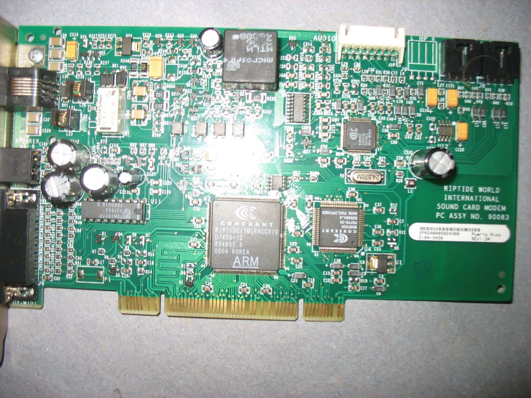

Szevasztok!
Tudnátok segíteni, hogy ehhez a kártyához drivert leljek?
Az linkelt képet a net dobta, ha beírom "5184-3450"

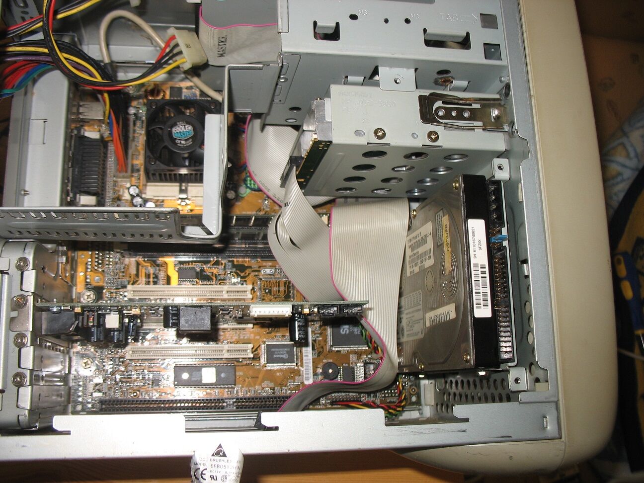

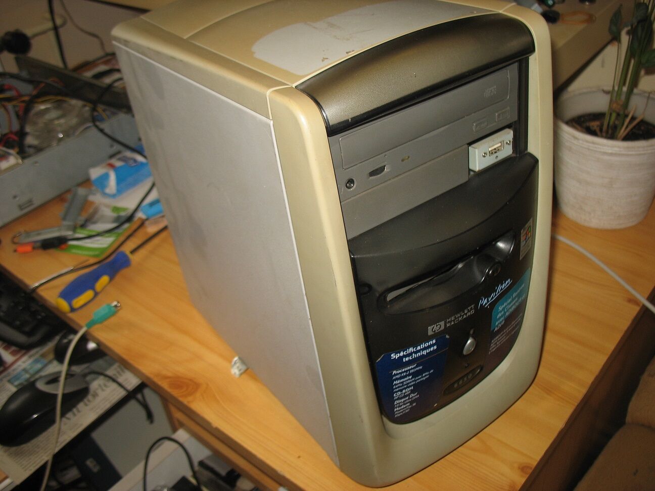

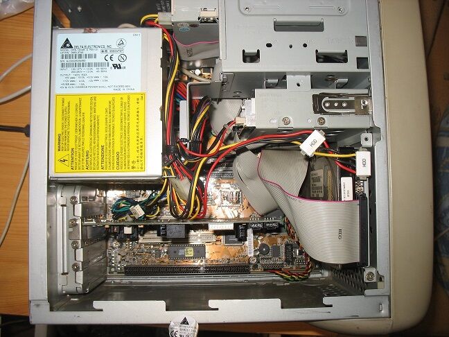

Nem is láttam még ilyet, hogy faxmodem/hangkari.És akkor pár kép a HP masináról, amiben van:
Elég elcseszett egy elrendezése van, először rá kellett dugnom a tápot az alaplapra, utána behelyezni a tápegységet a helyére.
Kerestem a HP-nál, de ott a 6650-re mindig egy újabb konfigot dob már fel...

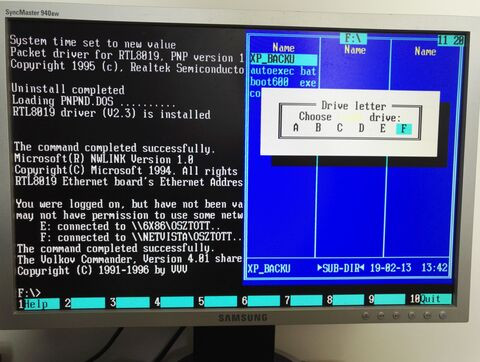

Itt találjátok az RTL8019 driver csomagot.
A pocket driver elindítása után a következő szolgáltatásokat tölthetitek le és használhatjátok innen.
Dhcp, telnet, ping, ftp, stb... Mivel az XT mindig elfelejti a pontos időt, ezért az itt található sntp alkalmazással az internetes time szerverről lehet lehet aktualizálni minden indításkor a pontos dátumot és időt.
A fájl és nyomtatómegosztáshoz az MS Client 3.0 telepítése szükséges.
A legtöbb alkalmazást már próbáltam, több-kevesebb sikerrel és rengeteg segítséget kaptam attól, akitől a kártyát vettem. Mostanra nagyjából összeállt szoftveresen az XT, amire szükségem van az már megy.
FTP, Telnet - BBS, IRC, fájlmegosztás, pontos idő, stb működnek. A Lynx és Gopher egyelőre még nem szólalt meg...
@ECHO OFF
CLS
PROMPT=$p$g
PATH C:\DOS;C:\MTCP;C:\RTL8019;C:\WINDOWS;C:\NET;C:\VC
SET TEMP=C:\DOS
SET DIRCMD=/A/OGN/P
GOTO %CONFIG%
:DOS
VC
GOTO EXIT
:DOSCDNET
C:\CDROM\MSCDEX.EXE /D:SONY_000 /M:4 /S
SET TZ=GMT-1:00
SET MTCPCFG=C:\MTCP\SAMPLES\SAMPLE.CFG
C:\RTL8019\PNPPD
C:\MTCP\DHCP -RETRIES 1
C:\MTCP\SNTP -SET TIME.KFKI.HU
C:\RTL8019\PNPPD -U
C:\NET\NET INITIALIZE
C:\NET\NWLINK
C:\NET\NET LOGON XT_PC XT_PC /DOMAIN:WORKGROUP /YES /SAVEPW:NO
VC
GOTO EXIT
:WINCDNET
SET TZ=GMT-1:00
C:\RTL8019\PNPPD
C:\RTL8019\PNPPD -U
C:\NET\NWLINK
C:\WINDOWS\WIN
GOTO EXIT
:EXIT[MENU]
MENUITEM=DOS, DOS CD-ROM ‚s h l˘zat t mogat s n‚lkl
MENUITEM=DOSCDNET, DOS CD-ROM ‚s h l˘zat t mogat ssal
MENUITEM=WINCDNET, Windows CD-ROM ‚s h l˘zat t mogat ssal
MENUCOLOR=8,0
MENUDEFAULT=DOS, 5
[COMMON]
COUNTRY=036,,C:\DOS\COUNTRY.SYS
DEVICE=C:\DOS\DISPLAY.SYS CON=(EGA,,1)
FILES=10
LASTDRIVE=S
[DOS]
[DOSCDNET]
DEVICE=C:\DOS\IFSHLP.SYS
DEVICE=C:\CDROM\SLCDE.SYS /D:SONY_000 /B:340 /M:P /V /C
[WINCDNET]
DEVICE=C:\DOS\SETVER.EXE
DEVICE=C:\CDROM\SLCDE.SYS /D:SONY_000 /B:340 /M:P /V /CHa esetleg hibát találtok a kötegfájlokban sikítsatok.

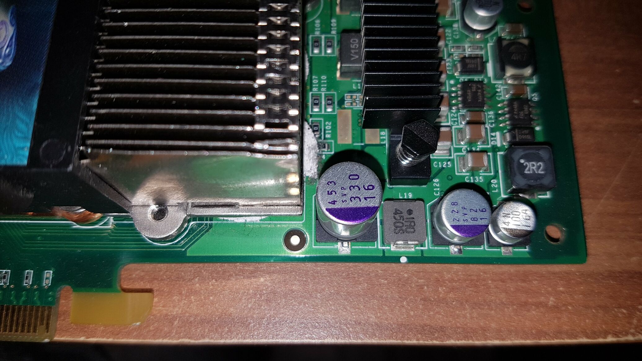

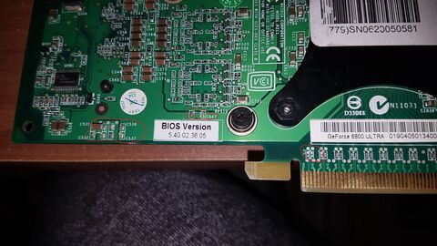

"Szerintetek van értelme pótolni őket?"
Ha a mérnökök azt állapították meg anno, kellenek ezek oda, feltételezem nem lesz ezt olyan triviális eldönteni egy felhasználó fejével, mégsem szükséges.
Ami biztos, hogy magán a foglalat mellett lévő 0204 (?) méretű kondenzátorok pótlása a fontosabb.
C647 táp hidegítésnek tűnik, de mivel nem látszik a nyák másik oldala, nehéz megállapítani.
Szintén érdekes, minek lett kialakítva a bal oldali hiányzó komponensek esetében az a sziget, mi van a másik oldalán a nyáknak. Méretükből, számosságukból és abból kiindulva, az a sziget a bottom oldalt nincs bekötve, erősebb áramú kialakításnak tűnik. Amit megint illik visszapótolni, ne a maradék egy kondenzátor 'vigye el a balhét'. -

Nem melegszik túl, sőt! Agyon van hűtve, minden tesztnél egy 12-es venti fújja telibe fentről max fordulaton így a hátulja is hűtve van. Tapiztam mikor kivettem a nyákot, épp csak langyos volt a gpu mögött és a memóriáknál is. A géppel nincs gond, ez tuti.
Holnap megpróbálom a 4xAGP verziót, hátha azzal lefut a két radeon tesztje.
Későbbi Ati cuccokkal nem volt ennyi gond komolyan. HD3850/4850 de még az X2-őknél is pöcc-röff volt minden. -

Csak azért furcsa, mert eddig megfordult már a lapban több Radeon is (9000/9100/9500 és Pro, 9550/9700Pro) és nem volt ilyen gond. Egy 9500Pro produkált hasonlót de ott asszem harmadjára lefutott a teszt. Elsőre a 3DMark01SE mindig kilép, de másodjára le szokott futni mindig.
Holnap megnézem hogy áll a biosban az AGP és megpróbálom még egyszer.Egy GF4 MX440 meg simán lefut, na ezért nem csípem én a Radeonokat annyira.
Szoftveresen amúgy is bajosak. Nálam minden ATI driver telepítésnél közbepofázik a Windows Logo akármi is legyen az, de azért végül csak felrakja a drivert. -

Skacok, egy 64 megás Radeon 9500-at és egy 9600XT-t őróbálok életre lehelni.
Drivereket fel is raktam annak rendje és módja szerint, viszont bármelyik 3DMark progit is indítom el (01SE vagy 03) nem kell neki 1 perc se és kifagy. Minden korábbi drivert letaroltam, akadás nem lehet gond és a jó drivereket raktam fel mindkét kártyához, de mégsem hagyja magát egyik sem.
Mi lehet a gond? Félholtak? -
