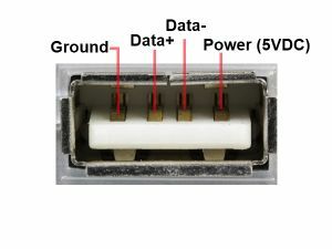

Egy Dell Optiplex 990 MT házba szeretnék beszerelni egy Asus F1A75-M PRO alaplapot.
A probléma ott van, hogy a Dell ház előlapi csatlakozóinak alaplapra csatlakozó része nem szabványos.
Az előlapi csatlakozó és ledsoron 4 db USB 2.0 port; 1 db HDD led; 4 db 1-4-ig sorszámozott diagnosztikai led (amiket én értelemszerűen nem fogok majd használni); és 2 db jack aljzat van.Mindezek 4 kábelkötegben egy 34 pines (2x17) csatlakozóba vannak bekötve, amit az alaplapra kellene dugni. Ez a 34 pines alaplapi csatlakozó ráadásul még kisebb méretű is, mint ami a normál alaplapokon van, de ezt már megoldottam: Vettem olyan csatlakozókat, és bele való érintkezőket, amik hagyományos alaplapra mennek.
Épp azon vagyok, hogy az USB vezetékeket megfelelően bekössem a megvásárolt 2x5 tűs normál alaplapi tüskékre illeszkedő csatlakozókba, de fennakadtam egy dolgon.
A frontpanel USB portoknál azt látom, hogy egy kábelkötegbe 2 db USB port vezetékei vannak összefogva: 6 db színes vezeték és 4 db fekete.
A 6 db színes vezetéket kimértem és vizuálisan is beazonosítottam, hogy azok rendre az egyik, illetve másik USB port Data+; Data-; és +5VDC érintkezőihez vannak bekötve, ahogy az alábbi ábra is mutatja:A feketék kapcsán viszont azt látom, hogy 1 az USB port Ground érintkezőjéhez, 1 másik pedig maga az USB port házához van kötve. (2 portnál így 2x2= 4 fekete vezeték van így).
Azt is látom továbbá, hogy mind a négy fekete vezeték a kábelköteg árnyékolásába van bekötve, magában a kábelkötegben nincs külön fekete vezeték, de az alaplapi csatlakozó végén már megint 4 külön fekete vezeték jön ki.
Ezt igazolja az is, hogy az alaplapi végen kijövő 4 fekete vezeték bármelyike és a 2 USB port háza vagy Ground érintkezője között nem lehet szakadást mérni multiméterrel, azaz gyakorlatilag mind a 4 fekete vezeték egyaránt be van kötve a 2 Ground érintkezőhöz, és magához a 2 foglalathoz is
Kérdésem, hogy ha az alaplapi csatlakozó végén lévő 2 db fekete vezetékből 2-t eldobok (leszigetelek), a maradék 2-t pedig tetszőlegesen bekötöm az alábbi ábra szerinti GND tűkre akkor jó lesz a bekötésem?
Magyarán probléma-e ha az alaplapi GND tűkre csatlakozó vezetékek "közösítve" vannak?

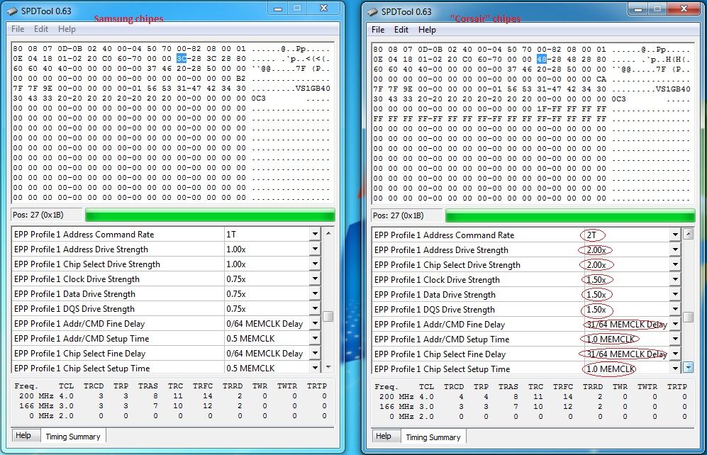

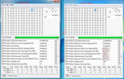

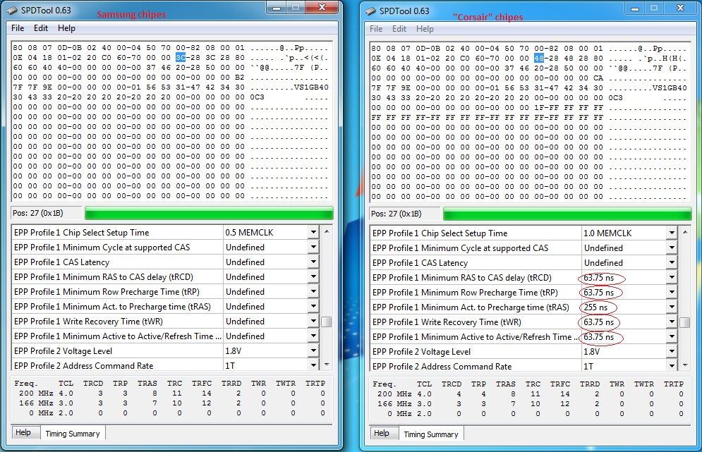

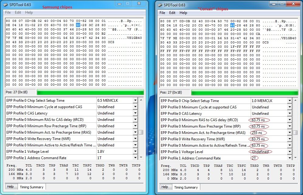

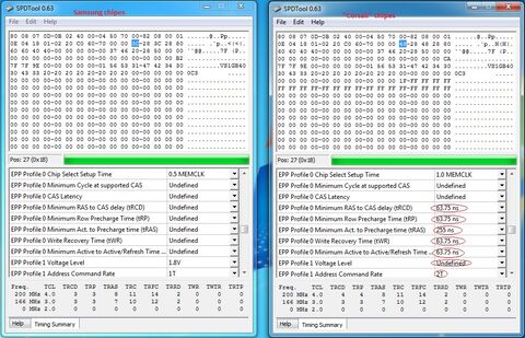

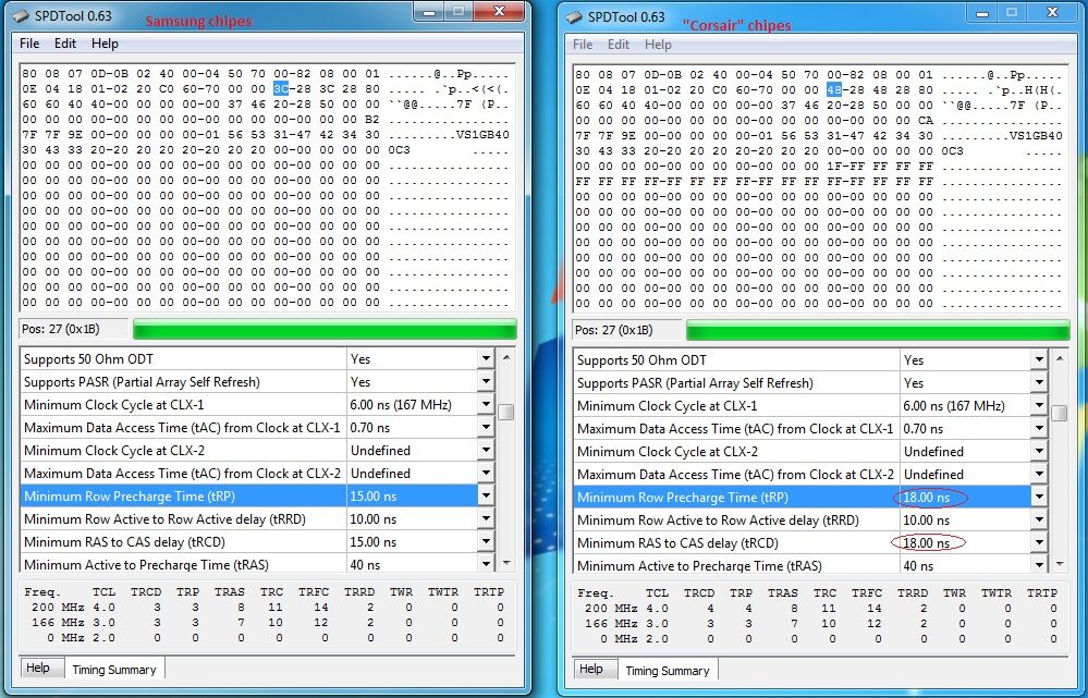

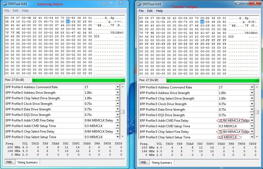

Memória modulok SPD beállításainak módosításával érdemes vesződni?
Volt 2 db 1 GB-os Samsung chipes Corsair VS1GB400C3 PC3200 modulom, amiknek 400 MHz-en 3-3-3-8 időzítése volt sz SPD szeirnt. Sajnos egyik elhalálozott, ezért rendeltem eBay-ről egy szintén VS1GB400C3 típusút mellé.
Sajnos az új modulok időzítése 400 MHz-en SPD szerint 3-4-4-8, továbbá nem Samsung chipek, hanem Corsair-nek matricázott chipek vannak a modulon, gyártójukat nem tudtam kideríteni.
A két modul SDP beállításait kiolvastam SPD Tool nevő progival (ami elméletileg SPD írásra is alkalmas), és összehasonlítottam őket. Íme az eredmény
Az lenne a kérdésem, hogyha a Samsung chipes modul SPD beállításait átflashelem a "Corsair" chipes modulba azzal hazavághatom a "Corsair" chipes modult?
Jelenleg épp fut a memtest 3-3-3-8 beállításban ram modul fesz emelés nélkül azt tesztelendő, hogy "Corsair" chipes modul bírja-e ezt az időzítést egyáltalán? Ha a memtest nem ad hibát, akkor mehet az átflashelés?
Az egész azért érdekes, mert egy olyan brand gépbe kerülnének a memok, amelyik BIOS-ában nincs semmi beállási lehetőség, az SPD-ből kiolvasott értékkel elindul és kész.

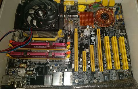

Ismer itt valaki nforce 590 sli chipes alaplapokat?
Vagy mi volt ebből chipből készült csúcslap? -

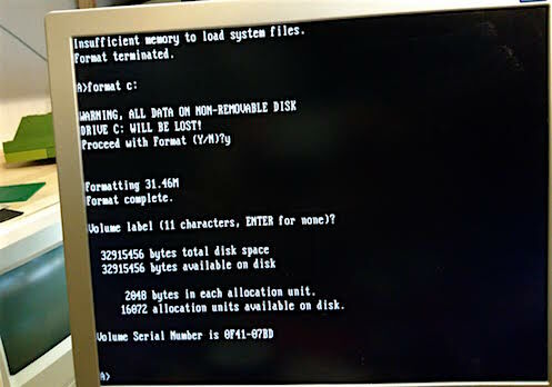

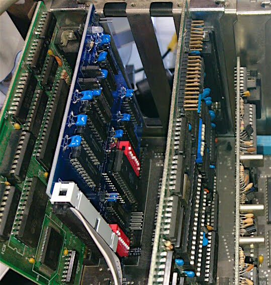

Amigák mellett az XT-IDE pre verzióval is haladtam. Beta 3-as BIOS és compatibility mód párossal megy szépen. GPL vas és szoftver. Késői szériás IBM PC-ben próbáltam ki és egy 4GB-os merevlemezt kötöttem rá.
MS-DOS 5 alatt az fdisk látta a teljes lemezt, de valami szemét volt a partíciós táblában. Miután letöröltem az összes fantom partíciót, tudtam létrehozni egy 30MB-os primary bootolhatót a DOS-nak. A lustaság, hogy nem kerestem elő jobb gépet meg is bosszúlta magát, mert 256 kB memóriával nem ment a format c: /s. De a format c: már simán lefutott. A lassú gép/nagy meghajtó mellett többször is megakadt a munkamenet. Mivel erre a leírás kitér nem tudott meglepni és az aktivitás LED is szépen mutatta, hogy dolgozik a meghajtó.

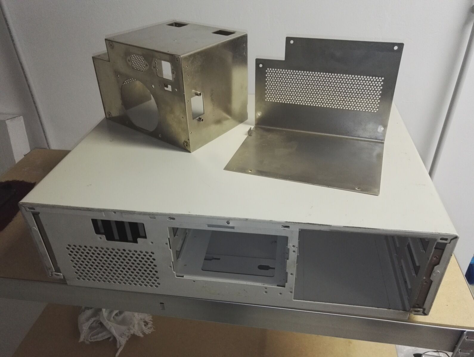

A látható részeken nem rozsdás, csak belül és az is csak felületi, nincs mélysége. A szellőző furatok belsején is van egy kicsi, azokat max egyesével kell majd kicsiszolni, de azok nem is törik meg annyira az egyenletes felületet. Homályosabb foltok és mikro karcok vannak a külső fényes felületen, azokat meg szerintem kiviszi a gépi polír. Nem tudom...ki kell próbálni, nem vesztek vele semmit.
r0b3r
Utoljára most én is inkább a polírozás felé hajlok... mondjuk nem lesz egyszerű, mert a rozsda főként a perforált részen van és a belsejében a nehezen hozzáférhető részeken. Szóval sok munka lesz vele.
Úgy szeretném elküldeni újrakondiztatni, hogy a táp burkolat már rendben van.

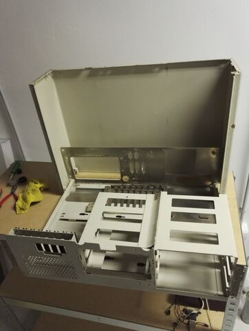

Tegnap foglalkoztam egy kicsit az XT következő házával. Szétszedtem amennyire lehet fémig és alaposan kitakarítottam. A terv az, hogy porfestéssel kap az eredetivel minél jobban megegyező színt és strukturált felületet. Tudja esetleg valaki, hogy mi az eredeti szín RAL száma? Hátha már festettetek ilyet.
Ha nem akkor majd a helyszínen a színmintákat összehasonlítjuk valami szép újszerű optikai meghajtóval.
Amit még nem tudok eldönteni... szerintetek a tápegység burkolata maradjon eredeti fényezetlen, vagy az is kapja meg a gépház színét? Ha maradjon, akkor hogy érdemes felújítani? Finoman karcos és kisebb rozsdafoltok, elszíneződések vannak rajta. Egy gépi polír jó lehet rá vajon?

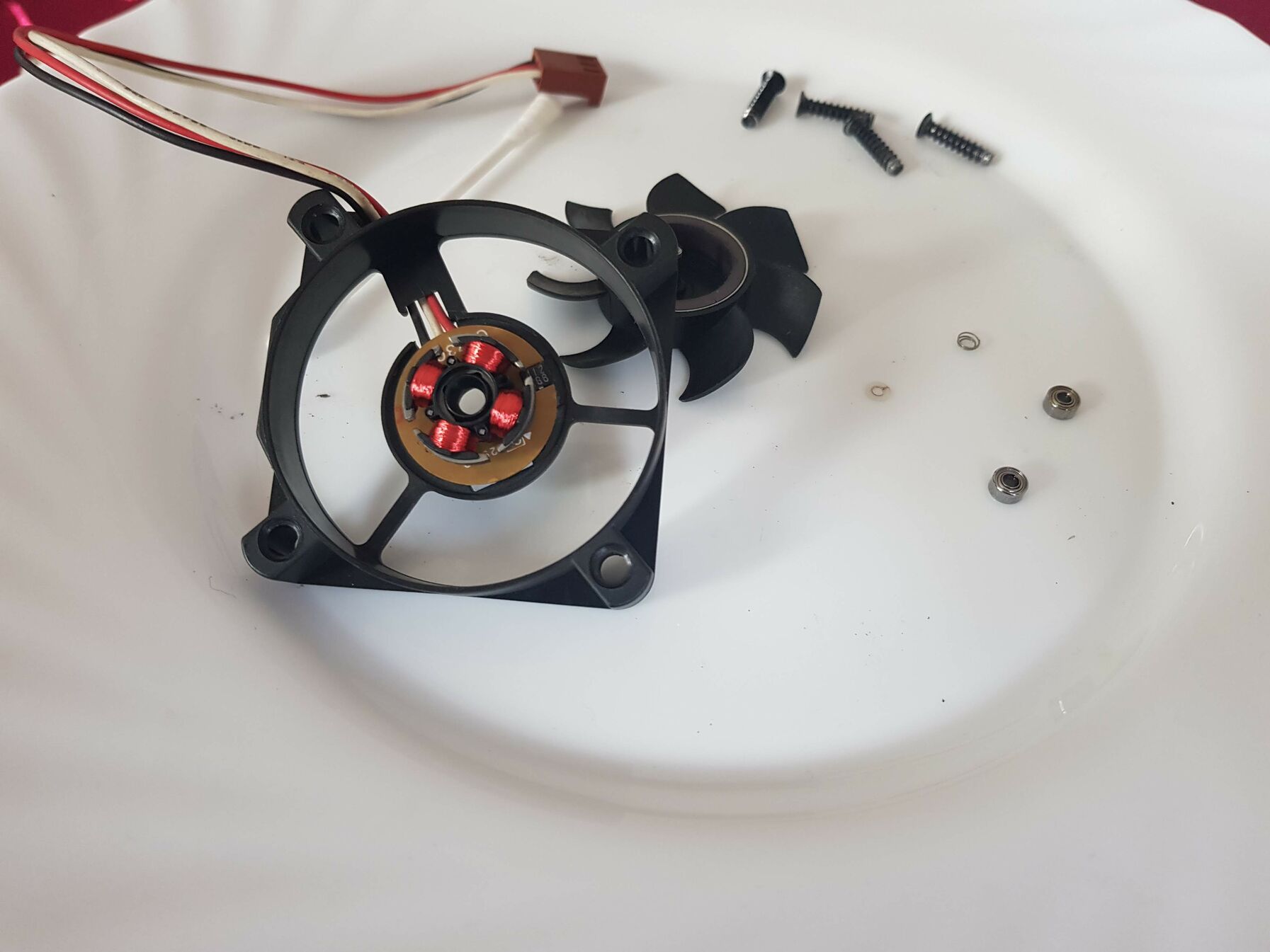

(#60922) arn : egyszerűen, a HD6850 felül zárt csapágyát kifúrtam, beletömködtem a zsírt, majd leragasztottam. Ehhez is lehet kapni új kínai ventit ?
A sima ventiknek pedig a matrica alatt dugózott a zárt csapágya, nyit, olaj bele, pörgetés, kiöntés, ezt néhányszor, majd leragasztás. -

eleve sokban nincs is csapagy, csak egy tengelyen porog a cucc, esetleg van egy kis szilikongyuru. ezek a minyurka csapagyak nem tudom milyen felepitesuek, de zartnak tuntek. igazabol ez a vekony olaj epp arra jo, mint bringanal pl... ha berakodott mocskot kicsit feloldja a beallt csapagynal. a tengelyen a zsirt csak azert hasznaltam, mert biztos meg van mar kopva kicsit, kenes ezeken szerintem sose volt.
a tengelyen valo befujkalas jo lehet vmi csapagy nelkuli ventiknel, de magahoz a csapagyhoz szerintem ritkan jut el barmi is belole, foleg ha zart. megnezem az hogyan zsirzod be
(#60920) envagyok: az frankon kimossa a kenest. bringanal sem szabad hasznalni. van egy sajat kenese is, de nem erre van kitalalva. hasznalj vmi teflonos olajat, az hasonloan vekony olaj.
arn
rakerestem vmelyik ventire, talaltam rola pdfet, es direkt ki volt emelve, hogy konnyebben olajozhato mert ugy van kialakitva az egesz. de ezeknel a gagyi 90es evekbeli ventiknel szerintem nem jellemzo
szetszedtem az asus gf256 ventijet es a ref tnt2ultrajet is. sajna a gf256nak maradt vmi mechanikus zaja, mintha surlodna vhol.
