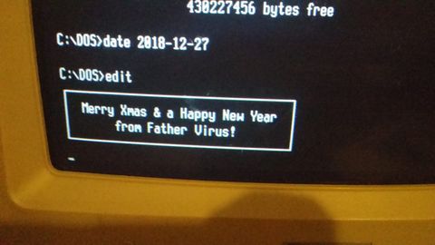

(és Mindenkinek). Sajátfotó, retrózol ? Jó kis CIH vírus nálam is le van zsírozva CD- re

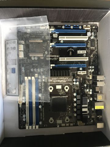

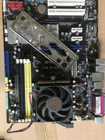

Ranagol_5
Ez a ket deszka is elviheto, bar nem tudom mennyire szamit mar retronak, ugyhogy off-ba rakom.
Egy Asus M2N-SLI 4200+-os x2-es athlonnal meg hutovel es egy Asrock 970 extreme4.
Az M2N mukodik, az asrock-bol meg nem sikerult anno kicsikarni, hogy elinduljon, de van doboza meg hatlapja, meg az M2N-nek is van hatlapja.
Ingyé vigyetek, ha kell. -

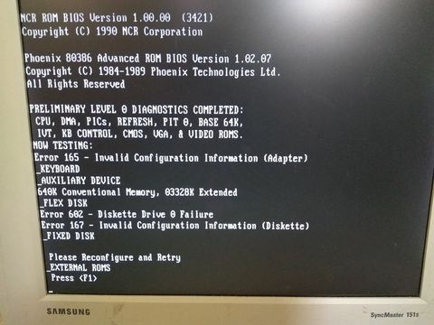

#60423
fenykepezd le a meghajtot is es a hozza tartozo vezerlot is. Fontos, hogy a feliratokat el lehessen olvasni. Mivel 2 BIOS tolt elkepzelheto, hogy SCSI es az NCR annak a BIOS-a.
F1-re mit csinal? Belep BIOS-ba?
A floppy miert lenne D: es gyaltalan mi koze az SCSCI-hez? Ez zavaros kicsit.Amit ir az alapjan a 0-as flex disk = A: floppy nem megy. LEhet egyszerubb masik vezerlovel eletre kelteni elso korben.

frescho
#60406
Jó estét!
Ehhez kérném akkor a segítségeteket, hogy merre induljak el.
Ha jól értem a gép öntesztje rendben van. leszámolja a ramot, vga, stb okés.Amit próbáltam:
Ha lehúzom a HDD-t, hogy csak floppyról bebootoljak egy 98 indítót, nem megy.
Ha fel van csatlakoztatva az eredeti floppy, vagy sajátjával próbálkoztam, akkor ez van.Egyáltalán van értelme win98 bootfloppyval próbálkozni?
A HDD a kábel alapján SCSI, gondolom akkor kéne a floppyn vmi scsi cuccnak is lenni, hogy hozzátudjon férni, és létrehozza a maga virtuális D:-jét amire szokott dolgozni alapból az MS bootfloppy...

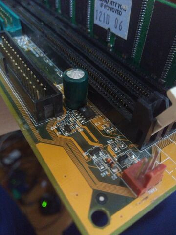

quailstorm
Nem frissítettem végül, más volt a gond. Mégis jumper állítja az FSB-t.
Találtam egy Amptron lapot ami pont ugyanaz, mint ez.
Oldal alja: JP11-es jumper.Kihúztam az A-t, 1.1GHz, minden frankó.
quailstorm
Sajna nem egyezik a BIOS tag, van 3 BIOS-om, aból az egyik verzióra és dátumra ugyanaz, mint ami a lapon van csak nem egyezik a tag...
Kép itt.
Merjem, ne merjem? -
quailstorm
[Magam sem hiszem el, de megtaláltam a BIOS-t a laphoz.]
PC Chips M754LMR+, legutolsó BIOS.
quailstorm
Nos, betettem az 1.1GHz-es Celeront a PC Chips lapba. Elindul, de csak 733MHz-en, mivel nem tudom 66MHz-ről átállítani az FSB-t sehogy se.
P3 lapon ezt hogy kell? Az AMIBIOS-ban van a CPU PnP Setup alatt CPU Frequence meg CPU Ratio, de csak a Ratio-t tudom állítani, azt fel kellett vinni a 733-hoz. -

hege8888: 386-nál a CMOS merült le. Ez maga a BIOS. Ha elfelejtette, akkor ttt nagy valószínűséggel nem lesz semmi amit olvashatnál, ha elfelejti a BIOS-t. kb. mint amikor felreflashelsz egy mai lapot. De amit írsz az alapján ez nem gond. Ragassz rá valami fényzáró cetlit. A hibaüzenetet meg fénylképezd le olvashatóan.
hege8888
Ezt bővebben, lépésről lépésre kifejtenéd?
Annyit próbáltam, hogy (job ötletem nem lévén), fogtam egy 98 indítólemezt, de
az is elakad, majd kiírja, hogy Vegye ki a lemezt, és villog a kurzor.
Promt nincs.
Ne remélem az esti fotó után todtök többet mondani.
Kiír két errort, de most fejből nem vágom, mit, milyen kóddal.r0b3r: (B)köszi a tippet(/B)
hege8888
alvaro
#60398
A fentebb tárgyalt 8086-oshoz írt válaszod alapján, olyan lehet, hogy a 386-os szerzeményem elfelejtette a BIOS-t (Dallas chipes), és emiatt leáll a boot, illetve olyan feliratot se ír ki, hogy "press vmi to bios".
Most fejből nem vágom mi miatt, de megáll a boot, (öntesztet csinál, aott kiírja, hogy vga, és egyebek oké) és pár másodperc után egy press F1-et ír ki.
Nem vagyok otthon az akkori gépekben, szóval lehet, hogy triviális marhaságot kérdezek, vagy olyasmit, ami másnak egyértelmű.
Este lövök fel képet a dologról, mert most munakhelyről írok.
